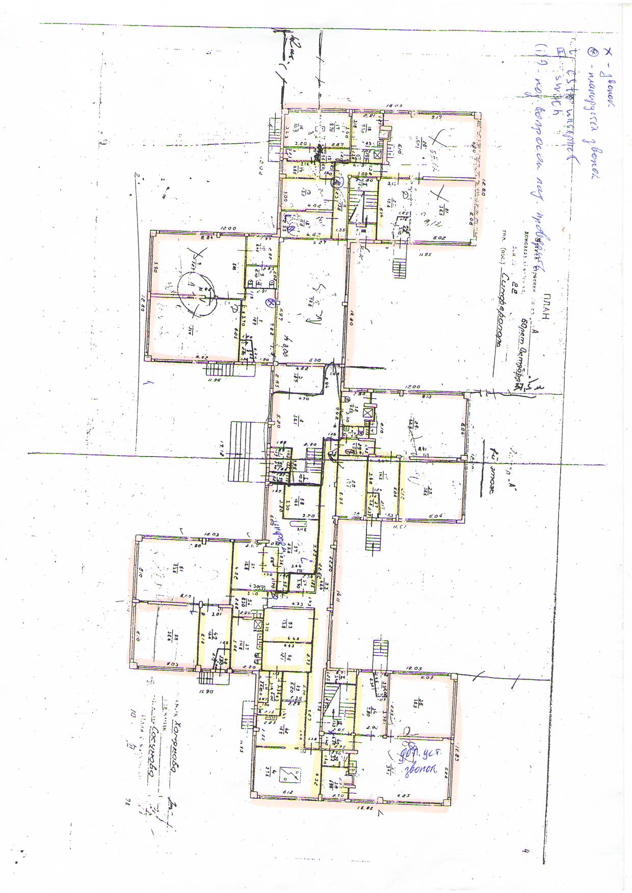

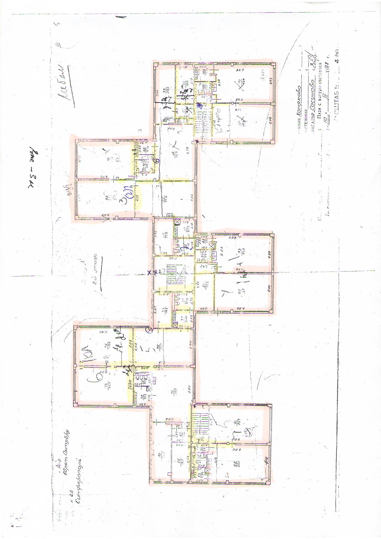

Поскольку раньше плотно с вайфаем не работал начал читать про все стандарты,частоты и протоколы то начал во всем путатся. А зделать как обычно надо на позавчера при том что мне дали задание вчера.
Есть здание 2х этажное. В здании боее 200 человек одновременно находятся у всех мобильники( я вычитал что мобильники как то влияют на работу WiFi)
План здания в прикрепленных фалах, длина здания 74м ширина 18м. Желтым межкомнатные стены , оранжевым несущие.(на Х не обрашать внимание это планируемое утановка аудио колонок). Надо покрыть WiFi 'ем все здание. Пользователей интернетом будет максимум 20-30( а то 10-15) и то в режиме серфинга. Хотелось бы бюджетный вариант на TP-Link'ax. Я планировал поставить wifi роутер по середине а дальше репитеры поставить 4-6штук но наткнулся на таблицу где описывается уровень прохождение сигнала через разлиные препятствыя и понял что через 2 стены я уже потеряю сигнал и пришел к мысли что репитеры прийдется ставить чутль ли не возле каждого кабинета.
Где размещать WiFi роутеры и точки доступа не важно.
Просто надо чтоб если человек с ноутом прошолся из одного конца здания в другой связь не прервалась и он продолжал работать.
P.S. почему я не решил ставть больше точек доступа а потомучто у меня в офисе WiFi спокойно проходит через 4 межкомнатные стены и люди комфортно работают и это меня ввело в ступор.

Вот таких точек ставите нужное количество - Mikrotik RB751U-2HnD - и соединяете все вместе кабелем. Тогда можно обеспечить все здание интернетом. По прикидкам понадобится 10 точек установленных в выпучках здания.
Стена бетонная гасит около 80% энергии, а деревянная или гипсокартон около 40%.
Не факт, тут надо по месту смотреть. Делал измерения через стену в 2 кирпича - затухание не значительное. Если через эту же стену наискосок так же сигнал затухает не сильно. Через бетонные блоки наискосок сигнал затухает где-то на 30-40дб. Тут или отраженный сигнал клиент ловит, или бетонные стены не такие страшные, как про них говорят.
Если я правильно понял (наложим здание на шахмотную доску так чтоб помешенияе оказалось на черных клетках а улица на белых) то надо микротик ставить примерно по середине каждого черного квадрата?
