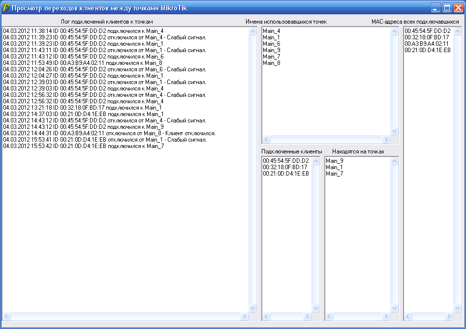

Saab95 Posted March 5, 2012 Posted March 5, 2012 Saab95: выделенное видел? Дано: офис на одном этаже площадью 600 кв. м., требуется накрыть его беспроводной сетью так, чтобы при переходе из одного конца в другой связь не прерывалась. Как ты без контроллера на микротиках собираешься делать хэндовер? Легко, поставлю 3 или сколько нужно точек и все будет замечательно работать. Опробовано на десятке инсталляций. Контроллер тут не нужен, если точка клиента сама отключит, он тут же подключится к другой ближайшей, которая его примет. При этом время переключения минимально, ведь когда одна точка отключает - клиент находится в зоне уверенного действия другой точки. Какие преимущества кроме легкости конфигурирования добавляет контроллер? Вот хэндовер он и добавляет, - клиент не видит три разных точки, а видит всегда одну, даже если физически переходит с точки на точку. Контроллер клиента и передаёт с точки на точку. В случае с несколькими микротиками клиент как раз и будет видеть только один SSID сети=) А скидывание с точки или передача с точки на точку - никакой разницы нет. Вот даже картинка с мониторилки переключений на микротиках, видно что все отрабатывается без проблем: Все приложения, а так же даже сетевые видеотрансляции не обрываются. Вставить ник Quote
SSD Posted March 6, 2012 Posted March 6, 2012 Все приложения, а так же даже сетевые видеотрансляции не обрываются. Они кратковремено прерываются. Остальное коментировалось уже не раз, бред. Вставить ник Quote
