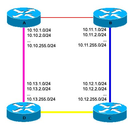

Ну вот, к примеру схема. На каждом Foundry время от времени появляются абонентские сети /24. Настраивается так, как сложилось исторически:
interface ve 78
ip address 10.10.182.1 255.255.255.0
ip ospf area 0.0.0.0
ip ospf passive
На всех Foundry создана area 0.0.0.0. Новая сетка по OSPF анонсится на соседние маршрутизаторы сразу после создания. Но при такой схеме со временем в сети будет 1024 маршрута для каждой сетки /24, в то время, как их может быть всего 4, но с маской /16:
10.10.0.0/16 - Foundry A
10.11.0.0/16 - Foundry B
10.12.0.0/16 - Foundry C
10.13.0.0/16 - Foundry D
Т.е. требуется уменьшить количество записей в OSPF. Это, в принципе, удается, но только после ручного пинка:
no redistribution connected
Подозреваю, что что-то делаю не так. :) Вопрос "Что?"

1024 - немного, да, но это просто модель. Возможно из-за разного железа в сети есть глюки с OSPF, например когда маршрут указывает в одну сторону, а трафик при этом идет в другую. Началось все это при активном росте числа новых подсетей. Поэтому то и хочется все упростить.
