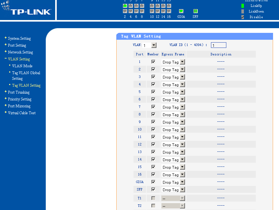

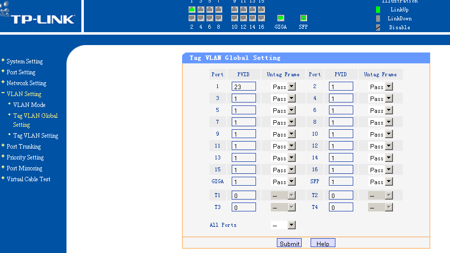

один из свичей [А] это tp link 16 портовый с вланами
его конфиг я прикрепил в виде скриншотов

посмотрел таблицы маков
мак адрес свича 192.168.0.1 присутствует в 23 влане и отсутствует в 1 ом
это я посмотрел на ближайшей циске
