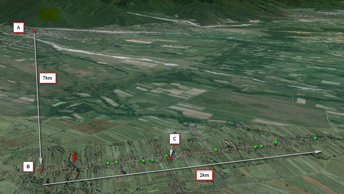

demour Posted January 27, 2012 Posted January 27, 2012 Здравствуйте! С друзьями решили ввести в деревню интернет.Долго и мучительно искал,читал, выбирал и решил спросить мнения опытных людей.На фотке можете увидеть предполагаемое расположение объектов. В точке А у нас 5-этажка с ADSL+ модемом ZTE и каналом 8мбит. В точке В нахожусь я, зеленые точки это клиенты.В точке С при жуткой необходимости можно поставить необходимое(мост, точку доступа). Постройки в основном 2-этажные,насаждения такой-же высоты и выше(до 15м.высотой).Красной стрелкой указана полоса деревьев, шириной в десяток метров. Насаждения не единственная проблема,также скудно с выбором техники для осуществления затеи... вот выбранное самое мощное, что нашёл в магазинах... TL-Wa5210G TLWa5110G TL-WN422G TL-WN7200G TL-WN722N Wifi station Wifi station Ext AirRouter NanoStation-Loco-M2 AirGrid-M2-HP Шейпинг трафика обязателен. Заранее всем спасибо Вставить ник Quote

Saab95 Posted January 27, 2012 Posted January 27, 2012 В точке B ставите: RB433 + 2 карточки R52n-M + блок питания на 24 вольта пассивный PoE. К ней надо 2 пигтейла MMCX-to-N-type. Собираете все в железном корпусе. Подключаете одну направленную антенну 5ггц для связи с вашей точкой А и секторную антенну 60 градусов 2ггц направляете на вашу деревню. Заместо секторной можно использовать панельную, т.к. клиенты все на одной линии и угол работы в вертикальной плоскости чем больше - тем лучше. У себя в точке А ставите RB/SXT и направляете на точку B. Это будет у вас магистральный линк. Заместо RB/SXT можно использовать Groove, но его нет в ассортименте представленного вами сайта. Его нужно вкрутить в направленную антенну. Клиентов подключать на антеннабоксы с платой внутри RB411+R52n-M. Более подробно про корпуса, платы и все остальное смотрите тут с картинками - http://forum.nag.ru/forum/index.php?showtopic=67577 Вставить ник Quote

demour Posted January 28, 2012 Author Posted January 28, 2012 to 123qwe Фотки получены в Google Earth, c экрана сняты при помощи FastStone Capture, дорисовывались в ней же. Saab95 Спасибо! Теперь имею представление. Вставить ник Quote
