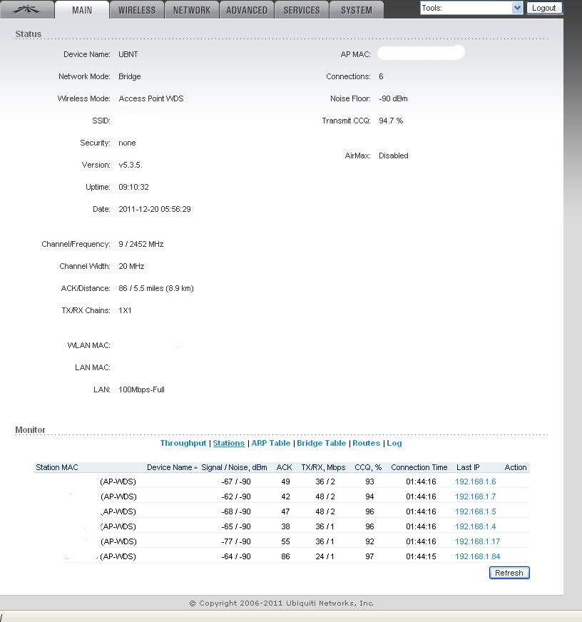

Доброе время суток, дело такое, нужно подстроить БС Bullet M2 для корректной работы, иногда резко возрастают пинги и падает скороть у пользователей, по WDS 5 точек соединены и 1 клиентом, далее на другой точке, TP-LINK WA-5210 коммутатор на 5 пользователей обычно.

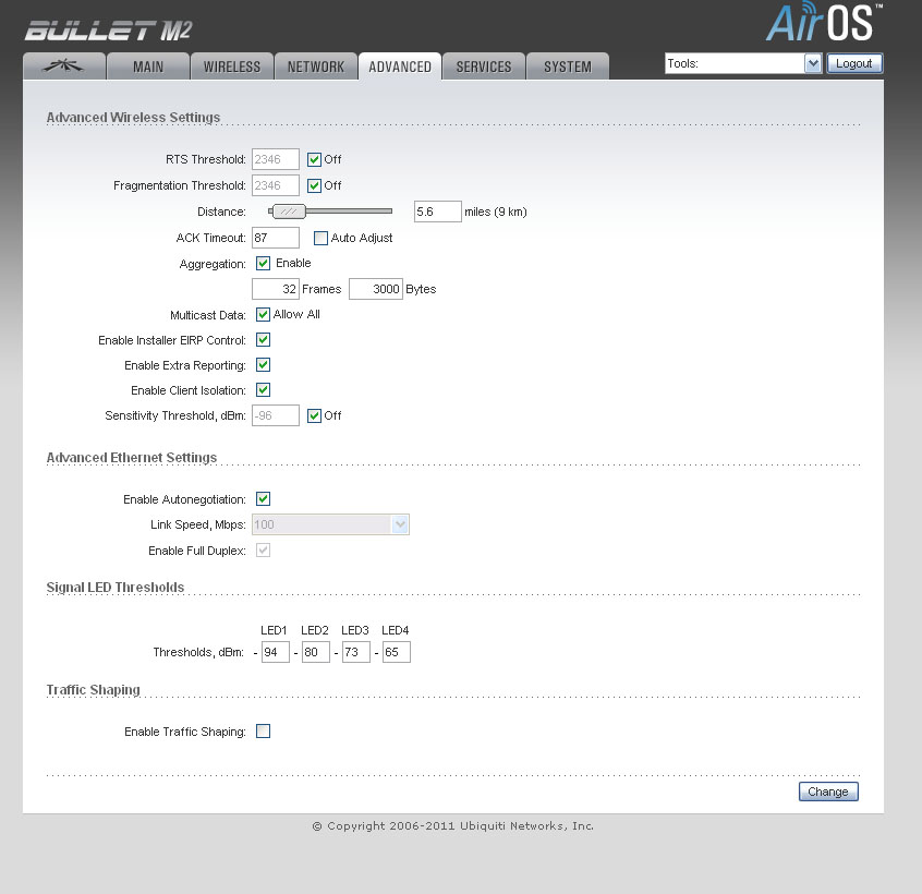

сделайте скрин в момент плохих пингов, скорее всего пролема в слабом уровне сигнала от клиента, выставите сенсивити трешхолд на -80

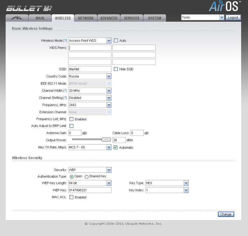

Нужно шифрование WEP отключить.
Отключил, разницы не вижу, когда инет отключить, все нормально, после включения работает минут 14 потом заново, пинги поднимается с 1 до 2000
У вас на скрине где вкладка MAIN внизу в списке клиентов показаны их модуляции, на прием база работает с ними на низких - 1М, 2М - из-за этого и идет падение скорости и высокие пинги. Вам следует перевести все точки в режим N-only. Но пункт на вкладке WIRELESS - IEEE 802.11 mode - блеклый и изменить его через веб интерфейс нельзя. Если вы сможете установить этот режим и на прием и передачу будут высокие модуляции - все будет работать нормально.
Но я бы заменил все оборудование на микротик, на них все это легко и просто настраивается. И изменил топологию сети, т.к. куча точек в WDS не располагают к высоким скоростям.
Коим образом зафиксировать IEEE 802.11 Mode?
А что на 802.16 перескакивает? :))
Да, бывает, почему..., скорее из за точек на том конце tp-link wa-5210 , хотя сигнал для ни хороший везде за -30 по тплинковским меркам и выставлено там G страндарт .

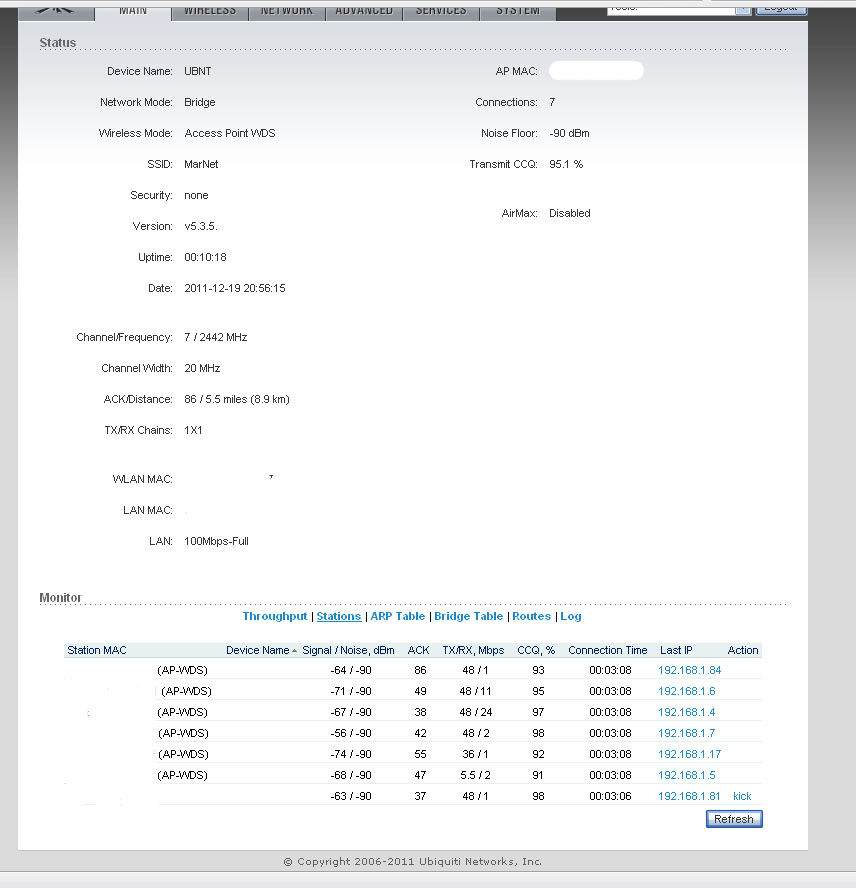

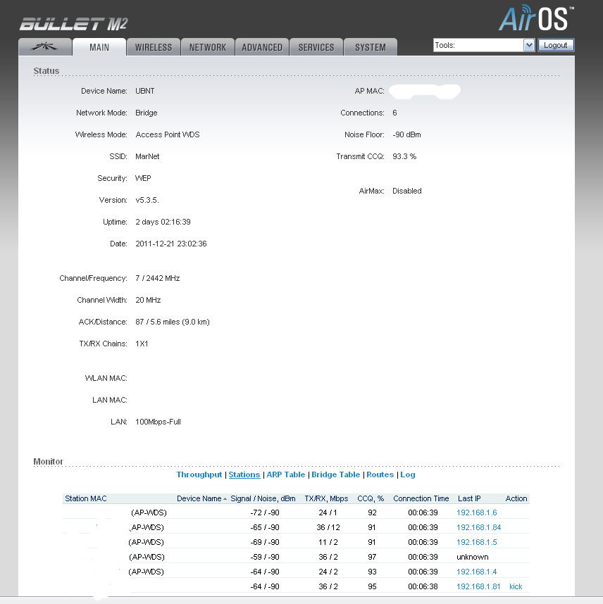

Ну да, главное все работает,тоже так думал сделать )))
А серъездно такого раньше небыло, это в последнее время так стало почему то.

в этот момент пинг с 192.168.1.81 на ТД -- более 300мс ?
покажите top или ps в этот момент...
мултикаст отрубите
откатитесь до 5.3 и проведите эксперимент заново...
А у Вас часом кольца на ВДС не получается?
Ну вот видно же что все клиенты кроме одного в B-mode работают=)

ну можно зафиксировать режим G
в файл конфигурации добавьте строчку:
radio.1.pureg=1

Для начала выключаем агрегацию ВЕЗДЕ ! шифрование пофиг, но лучше wpa(по вкусу)
У нас появился раздел вредных советов? :)
Шифрование ВПА--на юбнт, как кто-то репортовал -- программное, отличие от ВПА2, агрегация не может ухудшать ситуацию т.к. входит в стандарт, а вот её отключение, в случае с проблемами с торрентами -- окончательно положит сеть...
