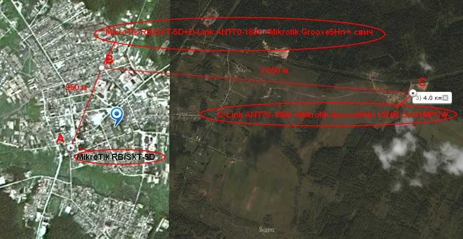

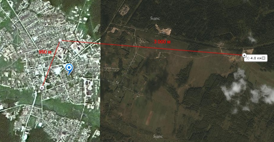

Aicus Posted November 30, 2011 Posted November 30, 2011 Подскажите оборудование, хочу создать сеть протяженностью 4 км, сеть состоит из 2 участков, (А,В,С). Участок А-В протяженность 950 метров, в точке А находится цент обработки, точка В является промежуточной точкой, из точки А до точки В прямая видимость. Участок В-С, в точке С будет находиться 2 наружные ip камеры, расстояние от В до С примерно 3 км, видимость прямая. Из точки А не видно точку С, вследствие этого была взята точка(В) из которой видно обе точки (А и С). Камеры еще не выбраны, будут подбираться под оборудование. Прикреплена карта с примерной связью точек между собой. Вставить ник Quote

Aicus Posted December 1, 2011 Author Posted December 1, 2011 Спасибо за помощь, если я все правильно понял то сеть будет выглядеть следующим образом: В точке А будет установлено следующее оборудование: MikroTik RB/SXT-5D(http://shop.nag.ru/catalog/00009.Radio/04160.Mikrotik/06623.RBSXT-5D),направленная в точку В, работающая в режиме Client Bridge, который по средством витой пары будет соединяться со свичем, который будет соединяться с сервером, а от туда уже информация будет расходиться на другие машины, в точке В будет стоять MikroTik RB/SXT-5D, направленная на точку А, работающая в режиме Point-to-Point, а так же антенна D-Link ANT70-1800 (http://shop.nag.ru/catalog/00009.Radio/04842.D-Link/07694.ANT70-1800)с точкой доступа Mikrotik Groove5Hn (http://shop.nag.ru/catalog/00009.Radio/04160.Mikrotik/07371.Groove5Hn) направленная в точку С, и соединяющаяся с MikroTik RB/SXT-5D через витую пару, через свич (так как в дальнейшем может быть еще подключения), в точке С будет находиться D-Link ANT70-1800 и Mikrotik Groove5Hn направленных на точку В работающих в режиме Client Bridge, к точке доступа будет подключена камера: Видеокамера Wi-Fi IP цветная SNR-CI-H1MPCW (http://shop.nag.ru/catalog/04452.Videonablyudenie-SKUD-OPS/04904.IP-kamery/06190.SNR-CI-H1MPCW) по средствам wi-fi, (возникает вопрос можно–ли будет подключить камеру по вайфаю к одной точке доступа Mikrotik Groove5Hn , при условии что они будут находиться на одном столбе, или надо будет использовать дополнительно точку доступа для связи антенны и камеры?) Вставить ник Quote
