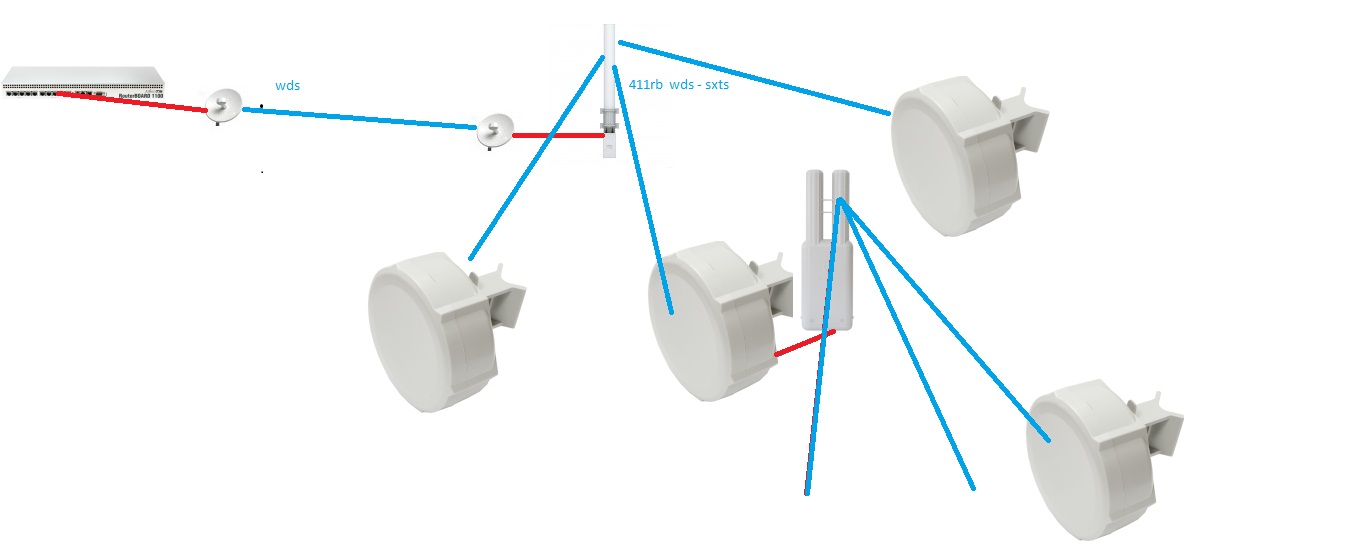

porozut Posted November 24, 2011 Author Posted November 24, 2011 (edited) Нашли причину падения сети . Но делать то теперь что не приложу ума . Суть в том что после подключения к сети Омни-тика сеть падает,примерно через 2-3 часа работы . Сеть построена вот так Радио линки отмечены синим ,а лан красным . все линки стоят в режиме WDS. Что ещё странно клиенты сидящие на 411RB из инета не вылетают !!! Так же не вылетают и клиенты работающие через PPPOE ! В чём может быть подвох? Edited November 24, 2011 by porozut Вставить ник Quote
Saab95 Posted November 24, 2011 Posted November 24, 2011 Создайте на омнитике влан 100 к примеру и добавьте его в бридж, куда беспроводные клиенты подключены. Только сперва удалите оттуда ether, к которому по кабелю SXT подключен. На сервере на этот влан добавьте PPPoE сервер и посмотрите на изменения в работе сети. Вставить ник Quote
porozut Posted November 24, 2011 Author Posted November 24, 2011 (edited) Создайте на омнитике влан 100 к примеру и добавьте его в бридж, куда беспроводные клиенты подключены. Только сперва удалите оттуда ether, к которому по кабелю SXT подключен. На сервере на этот влан добавьте PPPoE сервер и посмотрите на изменения в работе сети. Омни сейчас работает таким образом - Бридж(ip) в бридже lan 1-3 + wlan . Пробовал гасить Wlan (оставил только лан 1(интернет от сервака ) и лан 2 (для клиента) - ситуация не поменялась 1.5-2 часа и сеть встаёт мёртвым грузом , если кинуть на омни PPPOE что это даст ? когда сеть падает инет остаётся только у чпсти сети (PPPOE и не понятно по чему-у тех кто подключен к 411 через sxts ) остальная сеть просто встаёт . Да у тех кто остался в сети (PPPOE и не понятно по чему-у тех кто подключен к 411 через sxts ) инет есть но ужасно плохого качества. Не очень хочется поднимать на омни отдельный сервак PPPOE логины и пароли не для наших хомячков ! Для них эксплорер это открытие =) Edited November 24, 2011 by porozut Вставить ник Quote
Saab95 Posted November 24, 2011 Posted November 24, 2011 Вот я и говорю на омнитике убираете из бриджа ether1. На ether1 создаете vlan100, добавляете этот влан в бридж. На вашем сервере на интерфейсе смотрящем в вашу локалку создаете vlan100. На вкладке PPPoE серверов создаете на этом влане еще один PPPoE сервер. Теперь к нему могут подключаться пользователи под вашими логинами и сеть с омнитика развязана с вашей локалкой. Может дело и не в омнитике, а в том, что клиент подключенный по кабелю начинает гадить в сеть вирусы, или у него сетевуха глючит, начинает выдавать кучу левых маков. В момент проблемы зайдите в Bridge на вкладку Hosts и посмотрите что там отображается (на сервере и на омнитике). А на вашем RB411 что показан на схеме, тоже было бы не плохо всех клиентов во влан загнать, вот только на омнитик в таком случае свой влан не передать, если только SXT который к нему подключен не добавить статически в WDS. Но не знаю будет ли работать, если стоит настройка dynamic-wds в сетевой карте. Вставить ник Quote
porozut Posted November 24, 2011 Author Posted November 24, 2011 Pppoe штука норм но опять же проблемы с хомячками:-(:-(:-(:-( для них интернет как студента сотовый 20лет назад :-) трабл еще и в том что у тех клиентов что висят за омни роутеры:-( и врятли я увижу что за ними. Может правда попробовать на 411подать влан так как отрывная часть этой сети. Сааб а что даст влан? Вставить ник Quote
Saab95 Posted November 24, 2011 Posted November 24, 2011 Разграничит клиентов. Сейчас у вас сеть такая, что если кто-то в одном месте пшикнет - по всей сети разойдется. Вставить ник Quote
porozut Posted November 24, 2011 Author Posted November 24, 2011 Разграничит клиентов. Сейчас у вас сеть такая, что если кто-то в одном месте пшикнет - по всей сети разойдется. Блин во незадача : 1) влан прозрачен? 2)если влан прозрачен то необходимо кидать его до каждого сектора так сказать для ограничения сети от наболевших хомячков? Типо часть сети рухнула, а остальные работают я правельно понял? Вставить ник Quote
Saab95 Posted November 24, 2011 Posted November 24, 2011 Нужно сделать транспортную сеть до каждой точки. А каждую точку сводить отдельным вланом к серверу. Тогда с каждой точки клиенты смогут общаться только с сервером, а между собой не смогут. В этом случае меньше мусорного трафика будет ходить по сети. Если часть сети рухнет, это на передаче трафика через вланы никак не отразиться. То есть если сейчас работает, то и когда вланы будут точно так же работать будет, только лучше. Вставить ник Quote
porozut Posted November 24, 2011 Author Posted November 24, 2011 Нужно сделать транспортную сеть до каждой точки. А каждую точку сводить отдельным вланом к серверу. Тогда с каждой точки клиенты смогут общаться только с сервером, а между собой не смогут. В этом случае меньше мусорного трафика будет ходить по сети. Если часть сети рухнет, это на передаче трафика через вланы никак не отразиться. То есть если сейчас работает, то и когда вланы будут точно так же работать будет, только лучше. Если я правельно понял (рассмотрим мою картинку) влан 1 : сервер-411влан2,3,4,5,6,7,8,9................:сервер- sxtx ? Это же скока вланов нуно поднять? ?? Вставить ник Quote
Saab95 Posted November 24, 2011 Posted November 24, 2011 =) Для начала нужен только один. Создаете влан с номером 100 например на сервере и на омнитике. Вот всего один и нужен. Вставить ник Quote
porozut Posted November 24, 2011 Author Posted November 24, 2011 =) Для начала нужен только один. Создаете влан с номером 100 например на сервере и на омнитике. Вот всего один и нужен. Сори за тупые вопросы- значит влан прозрачен и можно оставить статику? И получается что влан во влане не получиться создать :-(:-(:-( жаль Вставить ник Quote
SSD Posted November 25, 2011 Posted November 25, 2011 Нашли причину падения сети . Но делать то теперь что не приложу ума . Суть в том что после подключения к сети Омни-тика сеть падает,примерно через 2-3 часа работы . Сеть построена вот так Радио линки отмечены синим ,а лан красным . все линки стоят в режиме WDS. Что ещё странно клиенты сидящие на 411RB из инета не вылетают !!! Так же не вылетают и клиенты работающие через PPPOE ! В чём может быть подвох? Была схожая ситуация с другим оборудованием. По пробуйте убрать с омнитика все ip адреса которые на нем есть и понаблюдайте. Вставить ник Quote
porozut Posted November 25, 2011 Author Posted November 25, 2011 Нашли причину падения сети . Но делать то теперь что не приложу ума . Суть в том что после подключения к сети Омни-тика сеть падает,примерно через 2-3 часа работы . Сеть построена вот так Радио линки отмечены синим ,а лан красным . все линки стоят в режиме WDS. Что ещё странно клиенты сидящие на 411RB из инета не вылетают !!! Так же не вылетают и клиенты работающие через PPPOE ! В чём может быть подвох? Была схожая ситуация с другим оборудованием. По пробуйте убрать с омнитика все ip адреса которые на нем есть и понаблюдайте. На омни тике только адрес бриджа ,а все остальные гонит сервак напрямую. Вставить ник Quote
SSD Posted November 25, 2011 Posted November 25, 2011 Нашли причину падения сети . Но делать то теперь что не приложу ума . Суть в том что после подключения к сети Омни-тика сеть падает,примерно через 2-3 часа работы . Сеть построена вот так Радио линки отмечены синим ,а лан красным . все линки стоят в режиме WDS. Что ещё странно клиенты сидящие на 411RB из инета не вылетают !!! Так же не вылетают и клиенты работающие через PPPOE ! В чём может быть подвох? Была схожая ситуация с другим оборудованием. По пробуйте убрать с омнитика все ip адреса которые на нем есть и понаблюдайте. На омни тике только адрес бриджа ,а все остальные гонит сервак напрямую. Уберите его на время, и понаблюдайте. Вставить ник Quote
porozut Posted November 28, 2011 Author Posted November 28, 2011 Нашли причину падения сети . Но делать то теперь что не приложу ума . Суть в том что после подключения к сети Омни-тика сеть падает,примерно через 2-3 часа работы . Сеть построена вот так Радио линки отмечены синим ,а лан красным . все линки стоят в режиме WDS. Что ещё странно клиенты сидящие на 411RB из инета не вылетают !!! Так же не вылетают и клиенты работающие через PPPOE ! В чём может быть подвох? Была схожая ситуация с другим оборудованием. По пробуйте убрать с омнитика все ip адреса которые на нем есть и понаблюдайте. На омни тике только адрес бриджа ,а все остальные гонит сервак напрямую. Уберите его на время, и понаблюдайте. Ну вот и нашлась проблема :-) схеиа не изменна. День в сети ни кого! Только 2 хомичка за омни (из 3х) все летит и шепчет, примерно в 18:00-19:00 при пике клиентов в сети все падает, но хомячки за омни еще качают некоторое время. Как только гасим омни все опять гуд. Убрал ареса с омни не помогло:-( Vlan не бросал ( так как смущает его не прозрачность, а так же тот факт что через один влан второй не пропросить) как мне ограничить клиентов за омни? Завести на омни сервак? Поможет ли? Вставить ник Quote
Saab95 Posted November 28, 2011 Posted November 28, 2011 Не хотите влан, сделайте EoIP. На центральном сервере создайте бридж, туда сбриджуйте вашу сеть. На омнитике уберите из бриджа интерфейс, который смотрит в вашу сеть. Добавьте в этот бридж EoIP туннель на сервер. На сервере добавьте в бридж EoIP туннель на омнитик. На центральном сервере в фильтрах брижда добавьте правило дроп для in_bridge=bridge out_bridge=bridge. Но самое действенное средство будет выкинуть нафиг UBNT NanoBridge из сети, закопать их в землю на глубину 3 метра и залить бетоном, сверху высыпать кучу песка и поставить зонтик с песочницей, чтобы детишки играли себе в ней. Заместо них что-нито на микротике сделайте. P/S. если по религиозным, или каким-либо другим причинам вы не можете отказаться от использования продукции UBNT в своей сети, сделайте через них такой же EoIP туннель, чтобы исключить доступ трафика на них по L2. Вставить ник Quote
