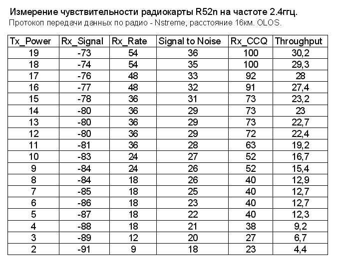

Saab95 Опубликовано 21 октября, 2011 Потому что в свое время я измерял ее чувствительность на линке 16км 2ггц: Чувствительность радиокарты R52n Так же после замены на всех микротиках карт R52, R52H, CM9 на R52n было заметно улучшение по чувствительности, устанавливались более высокие скорости работы. Так же есть резон поменять антенны на более мощные с КУ 27дб. Вставить ник Цитата Ответить с цитированием Поделиться сообщением Ссылка на сообщение Поделиться на других сайтах More sharing options...
