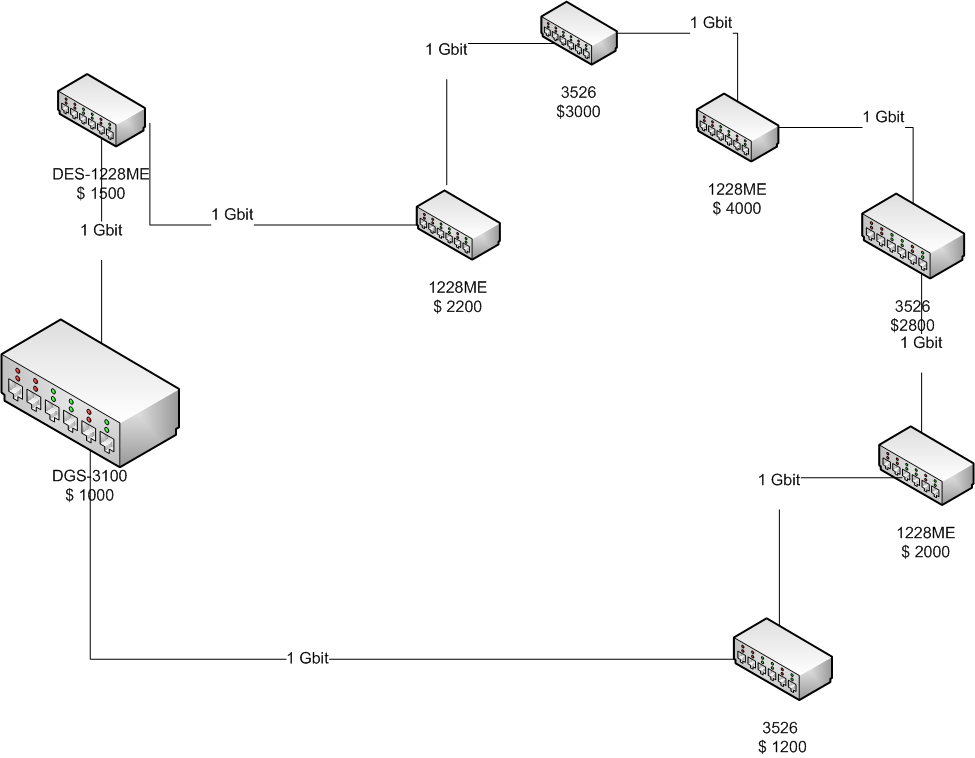

NX_BIT Posted October 5, 2011 Posted October 5, 2011 Всем доброго времени суток. Ребят нужно закольцевать район,накидал немого,посмотрите. Планирую использовать MSTP Вставить ник Quote

darkagent Posted October 5, 2011 Posted October 5, 2011 если серьезно, то на всем этом кольце при дефолтных конфигах достаточно просто задать conf stp version mstp ena stp и будет вам счастье. можно даже rstp оставить, т.е. достаточно будет сделать ena stp. Вставить ник Quote
NX_BIT Posted October 5, 2011 Author Posted October 5, 2011 ena stp А как же приоритеты? Вставить ник Quote
CLI Posted October 5, 2011 Posted October 5, 2011 если серьезно, то на всем этом кольце при дефолтных конфигах достаточно просто задать conf stp version mstp ena stp и будет вам счастье. можно даже rstp оставить, т.е. достаточно будет сделать ena stp. Согласен, если балансировать по вланам не требуется, то необходимости в MSTP нет. Назнач рута сам, установи ему приоритет 0 (например) и portfast настрой c BPDU фильтром, чтобы не лезли к тебе чужие BPDU. Вставить ник Quote
darkagent Posted October 5, 2011 Posted October 5, 2011 ну задайте на 3100 conf stp prio 24576 inst 0, а дальше все само расползется. но по дефолту 3100 и сам станет рутом. Вставить ник Quote
NX_BIT Posted October 5, 2011 Author Posted October 5, 2011 Согласен, если балансировать по вланам не требуется По Вланам не требуется. conf stp prio 24576 inst 0, а дальше все само расползется. А как в таком случае полетит трафик? Как Я понимаю через тот линк у кого окажется выше приоритет или как? Вы уж сильно не пинайте с сетями работаю пару лет,делал всё кроме колец))) Вставить ник Quote
darkagent Posted October 5, 2011 Posted October 5, 2011 почитайте как работает spanning-tree и вопросы все отпадут ;) приоритет будет зависеть от удаленности от рута, от стоимости портов (1G есесно приоритетней чем 100M), и в конечном итоге от номера порта, если оба плеча равноудаленные. Вставить ник Quote
CLI Posted October 5, 2011 Posted October 5, 2011 А как в таком случае полетит трафик? Как Я понимаю через тот линк у кого окажется выше приоритет или как? Вы уж сильно не пинайте с сетями работаю пару лет,делал всё кроме колец))) У рута все порты всегда FORWARD, дерево рассчетается относительно рута на основе стоимости пути до оного. Поскольку кольцо полностью гигабитное, то скорей всего заблокируется (то есть логически порвется кольцо в этом месте)один из портов на 1228 (четвертый от 3100) Скорей всего наибольший по номеру порт заблокируется. Проверь :) Вставить ник Quote
mukca Posted October 5, 2011 Posted October 5, 2011 кольца на доступе зло вам достаточно config stp version rstp enable stp ps а чтио за цена в $ /?? Вставить ник Quote
Saab95 Posted October 5, 2011 Posted October 5, 2011 Это наверно стоимость маршрута=) Вставить ник Quote
NX_BIT Posted October 5, 2011 Author Posted October 5, 2011 (edited) ps а чтио за цена в $ /?? Так Я обозначил предположительную стоимость порта(приоритет). Из своего виденья кольца на доступе зло А в чём зло то заключается? После грозы будет опа или что? Edited October 5, 2011 by NX_BIT Вставить ник Quote
