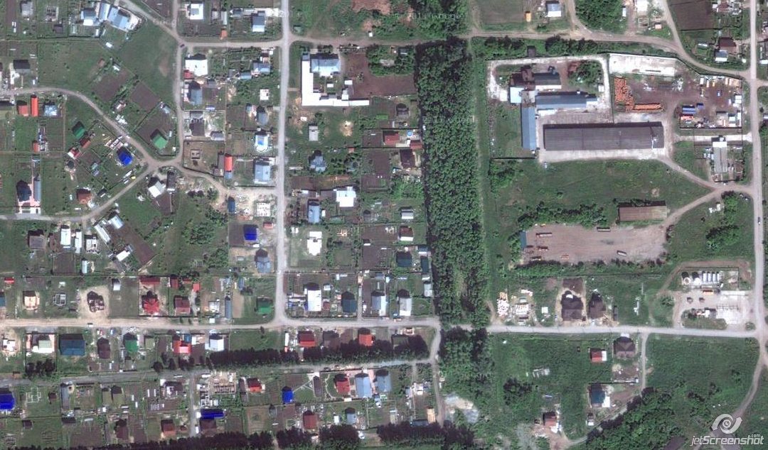

alex_ok Posted August 3, 2011 Posted August 3, 2011 (edited) Что предложите чтобы пробить лесополосу (тополя)? 30-35 м ширина Edited August 3, 2011 by alex_ok Вставить ник Quote
Saab95 Posted August 3, 2011 Posted August 3, 2011 Вам один раз пробить для канала точка-точка? Или несколько раз, для многоточки? Вставить ник Quote
alex_ok Posted August 3, 2011 Author Posted August 3, 2011 Вам один раз пробить для канала точка-точка? Или несколько раз, для многоточки? точка-точка, максимум точка -> 3 клиента Вставить ник Quote
