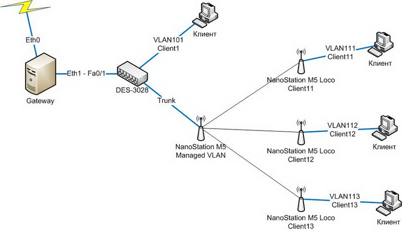

Megas Posted July 6, 2011 Posted July 6, 2011 Разбираюсь дальше с схемой постройки сети и оптимальными решениями. Завтра должны приехать Ubiquiti NanoStation M5 и Ubiquiti NanoStation M5 Loco Временно в качестве базы будут стоять Ubiquiti NanoStation M5. Хочу каждого клиента загнать в свой Vlan, а все точки доступа мониторить из другого VLAN. Как понимаю Ubiquiti NanoStation M5 может прозрачно пробрасывать VLAN через себя, но как быть на клиенте, можно ли настроить чтобы порт клиента был в одном vlan, а точка для мониторинга в другом? Куда лучше заводить VLAN на DES-3028 или на шлюз с Linux? на шлюзе создать кучу VLAN интерфейсов. Но тут вопрос, а можно ли для всех VLAN использовать один общий пул DHCP адресов из разряда 192.168.50.* С такой глобальной конфигурацией isc-dhcp не сталкивался. Шейпить думал по имени интерфейса VLAN*, только надо маны открыть по tc Роутинг между VLAN думаю закрыть фаерволом, чтобы клиенты через сервер не тянули друг у друга фильмы, музыку и прочие вещи. Сеть молодая, и только строится, сам с провайдеровскими сетями не сталкивался, но быстро учусь и разбираюсь. В обще мысли такие, что идеально поиметь железку 3-го уровня на которую собрать все VLAN и там делать с ними много чего приятного в том числе роутинг и acl, потом уже гнать трафик на шлюз в котором добавить другие приятные вещи. Вставить ник Quote

Saab95 Posted July 6, 2011 Posted July 6, 2011 Настоятельно рекомендуется снимать метки вланов на базе, чтобы к каждому клиенту по радио шел только его трафик. Если по радио будут вещаться все вланы, а клиенты только забирать свои - сеть будет загружена всяким мусором. Делать такую схему на UBNT это надо быть мазохистом в 5-м поколении=) ведь уже есть в продаже Mikrotik RB/SXT, который все это умеет из коробки без проблем, и влан на клиента, и управляющий влан, и хоть какой угодно влан. А так же может сам все фильтровать и никакие коммутаторы 3 го уровня не нужны. В итоге делая сеть на UBNT вы экономите деньги на беспроводном оборудовании, чтобы их потом закопать во всякие коммутаторы? Мыслить надо шире сразу=) Вставить ник Quote

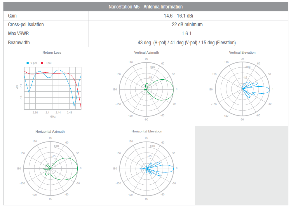

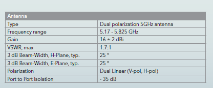

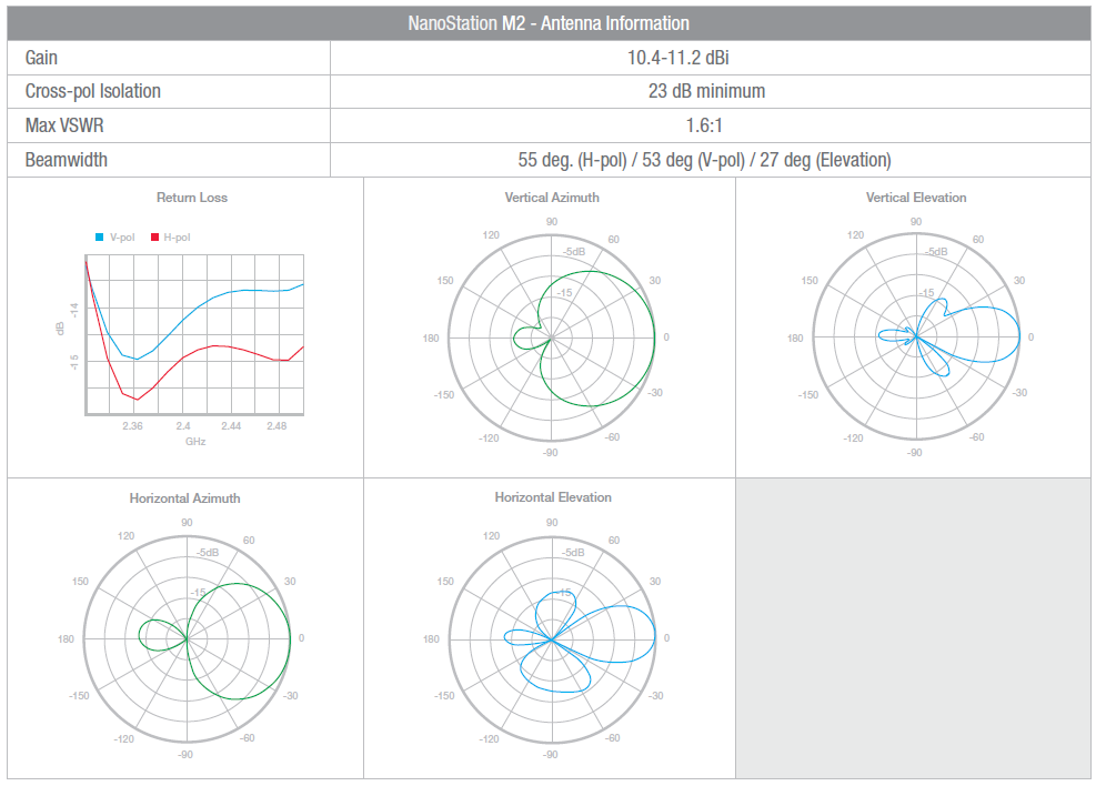

Saab95 Posted July 6, 2011 Posted July 6, 2011 достали пиаром микротика... где оборудование на 2.4??? нет или конструктор который пиарщикам пора плошмя загнать.... Оборудования на 2.4 полно, выходит около 4000-4500р. за внешюю клиентскую точку с антенной 14дби, добавить туда 2500р и получаем усиление 27дби. Не так уж и дорого за достойное устройство. Просто надо реально смотреть на возможности беспроводных сетей, а не верить пустым обещаниям о 150 мегабит на радио=) Да еще вот с такими антеннами у наносов, которые забьют весь эфир вокруг: У которых развязка по поляризациям 23дби в 2ггц, и 22дби в 5ггц. Что вообще странно, обычно чем выше частота тем выше и развязка по поляризациям, а у UBNT почему-то наоборот все=) наверно элементная база хорошая=) А вот у микротика - 35дби. Конечно эти цифры завышены, но разница и без этого видна. Вставить ник Quote

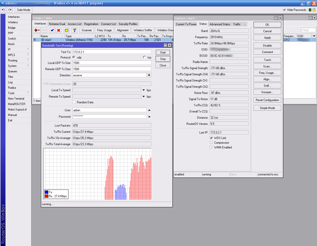

Saab95 Posted July 6, 2011 Posted July 6, 2011 Наличие быстрой машины еще не означает победу в гонке. То же и с микротиком. Вот у меня на линке 32 км микротик, 2 параболика 27дби с каждой стороны накручены прямо на пигтейл от карты R52n, 2ггц. NV2. На стороне клиента Tx:24, Rx:48 Mbps. CCQ 42/80%, уровни сигналов -77/-80, уровень шума зажат вручную на -97дбм, поэтому уровень сигнала на прием немного не адекватен. База находится высоко, поэтому от нее качество связи лучше, чем от клиента, который расположен на небольшой мачте. Видимость хз какая, но судя по уровням сигналов не очень. На прием получает 25-27 мегабит, на передачу около 8-10 мегабит. И это в одном канале и в полосе 20мгц. Стоимость такого комплекта в wifimag.ru: RB411AH - 3120. RB411 - 1560. R52n - 2x1200. Пигтейл - 2х200. БП - 2х280. Корпус - 2х900. Антенна 27 - 2х2700 Итого 15240, если заместо RB411AH использовать RB411 (ведь для линка точка-точка больше и не надо), то стоимость опустится до 13680. В 2 раза дороже нанобриджей, зато работает и возможностей больше. Понадобится на другие частоты перейти - просто антенну поменять и все. И какой смысл использовать для такого дальнего расстояние МИМО? Да еще с такими плохими параметрами антенн, как у нанобриджа. Ведь никакого прироста в скорости это не дает, если они прокачивают всего 12 мегабит. Вставить ник Quote
