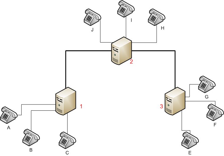

Имеем 3 сервера на которых находится по одному конференц руму и 9 абонентов. Каналы между серверами очень слабенькие, очень хочется соединить всех девять абонентов в общую конференцию. Таким образом что между серверами конференций использовался только один канал для экономии пропускной способности.
Возможно ли такое сделать?

Два канала в центре как ни крути. Ужимать в кодеке. http://codec2.org/ как жесткий вариант.
Edited by Voicemaster
В центр 2 канала как раз нормально. В качестве голоса потерять низя. Система конкурирует с аналоговой транкинговой связью. :) В низ думаю поставить YATE а вот, что в центр такое умное которое сможет сходить до 2-х конференц румов поставить не знаю.
FreeSwitch ставь. Конференции там годные.
