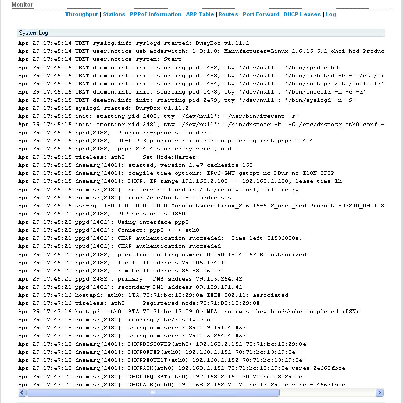

veresvl Posted May 15, 2011 Author Posted May 15, 2011 Залез на крышу, вроде с роутером все нормально, на всякий случай промотал изолентой крепление антенн и проверил вход витой пары. Кидаю еще раз свой Log, умные люди надежда только на вас. Кстати был проблеск активности когда вроде все норм. стало, потом комп перезагрузил и все по новой, инет то есть то нет и медленный, хотя WiFi вроде есть. Ping не стабильный как выкладывал выше. Спасибо за вашу помощь дорогие друзья. My Log Вставить ник Quote

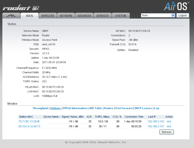

ur4ulf Posted May 16, 2011 Posted May 16, 2011 Залез на крышу, вроде с роутером все нормально, на всякий случай промотал изолентой крепление антенн и проверил вход витой пары. Кидаю еще раз свой Log, умные люди надежда только на вас. Кстати был проблеск активности когда вроде все норм. стало, потом комп перезагрузил и все по новой, инет то есть то нет и медленный, хотя WiFi вроде есть. Ping не стабильный как выкладывал выше. Спасибо за вашу помощь дорогие друзья. My Log что за адрес 192.168.2.1 - ответка? Что на противоположной стороне тоже Rocket? Какой уровень сигнала, CCQ, ack time out, уровень шумов? print screen если можно Вставить ник Quote

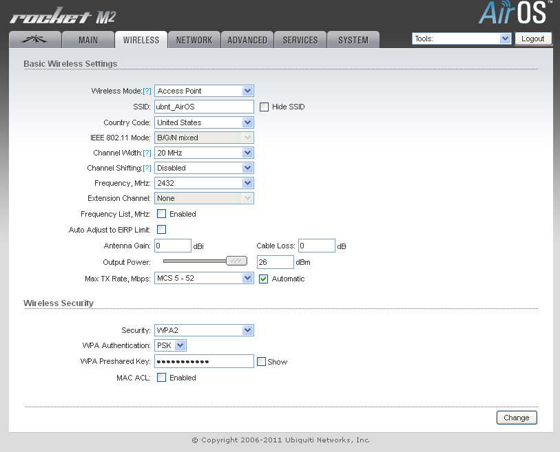

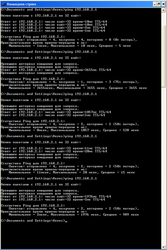

veresvl Posted May 17, 2011 Author Posted May 17, 2011 Я понизил мощность WiFi передатчика до 26 dBm, перезагрузил роутер и о чудо (не уверен что причиной чуда была смена мощности передатчика) инет появился, только работает рывками, ping не стабильный. Вот мои скрины, запрашивайте любую инфу, все скажу, все выложу ))) Только помогите!!! Log 17.05.rtf Вставить ник Quote
ur4ulf Posted May 17, 2011 Posted May 17, 2011 Я понизил мощность WiFi передатчика до 26 dBm, перезагрузил роутер и о чудо (не уверен что причиной чуда была смена мощности передатчика) инет появился, только работает рывками, ping не стабильный. Вот мои скрины, запрашивайте любую инфу, все скажу, все выложу ))) Только помогите!!! Если Rocket пингуеш локально (не по радио), при понижении мощности улучилось, то грешить можно на POE, или плохой кабель,разъемы. Для начала попробуй замени POE. Вставить ник Quote
veresvl Posted May 17, 2011 Author Posted May 17, 2011 Когда к роутеру подключаюсь локально ping замечательный, все работает быстро и без проблем. Думаю POE отпадает. Может кто че по Log файлам поймет? Вставить ник Quote
ur4ulf Posted May 17, 2011 Posted May 17, 2011 (edited) Я понизил мощность WiFi передатчика до 26 dBm, перезагрузил роутер и о чудо (не уверен что причиной чуда была смена мощности передатчика) инет появился, только работает рывками, ping не стабильный. Вот мои скрины, запрашивайте любую инфу, все скажу, все выложу ))) Только помогите!!! Если Rocket пингуеш локально (не по радио), при понижении мощности улучилось, то грешить можно на POE, или плохой кабель,разъемы. Для начала попробуй замени POE. сори не до конца посмотрел скрины, понял что пингуешь не локально а по радио. Тогда ещё вопросы:какая антенна используется? Какое оборудование у клиентов? Уровень приёма у клиентов? По лог файлу ничего критического не увидел Скорей всего проблема ещё может быть у клиента (подгоревший порт,разъем,wi-fiадаптер), необходимо исключить каждого клиента, тоесть по одному подключать и смотреть после кого повышаеться ping и при етом необходимо со стороны клиента запустить закачку (дать нагрузку на канал). Edited May 17, 2011 by ur4ulf Вставить ник Quote
veresvl Posted May 17, 2011 Author Posted May 17, 2011 Антенны две всенаправленных 5dBi изолировал разъемы изолентой (временное решение, разъемы на внешние антенны в пути), клиентов всего два, у обоих адаптеры Alfa AWUS 051, один клиент рядом у него сигнал отличный, другой в 1км от базы, сигнал в среднем 18%, ну и третий клиент я адаптер Asus N13 помоему, замечу что роутеру где то месяца 1,5 , месяц все работало отлично. Вставить ник Quote
ur4ulf Posted May 17, 2011 Posted May 17, 2011 (edited) Антенны две всенаправленных 5dBi изолировал разъемы изолентой (временное решение, разъемы на внешние антенны в пути), клиентов всего два, у обоих адаптеры Alfa AWUS 051, один клиент рядом у него сигнал отличный, другой в 1км от базы, сигнал в среднем 18%, ну и третий клиент я адаптер Asus N13 помоему, замечу что роутеру где то месяца 1,5 , месяц все работало отлично. Да понятно, у меня тоже RocketM2 (две панельные антенны АП12, разнесены по высоте и направление в разные стороны).Вам антенны лучше разнести (по поляризации). Была тоже такая же проблема, решилась когда нашел абонента с битым адаптером. Попробуй на время отключить дальнего абонента, а потом ближнего и.т.д. Edited May 17, 2011 by ur4ulf Вставить ник Quote
