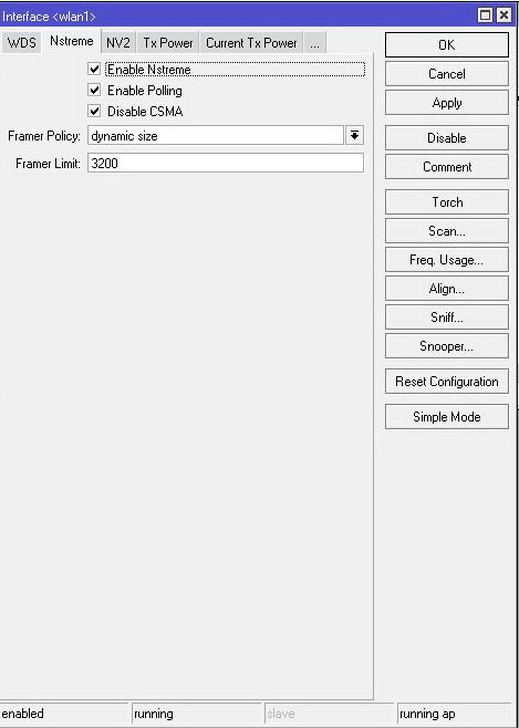

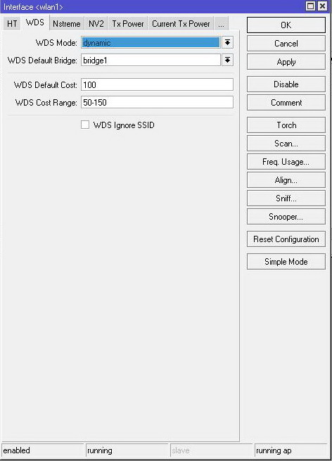

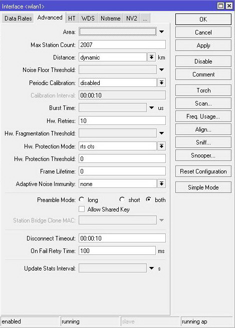

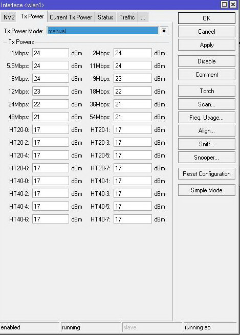

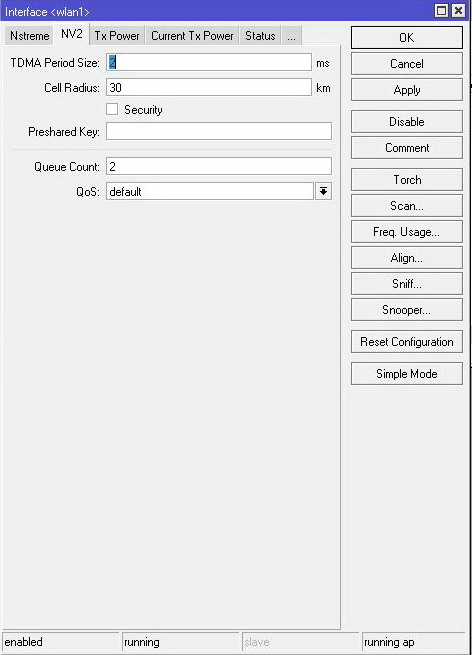

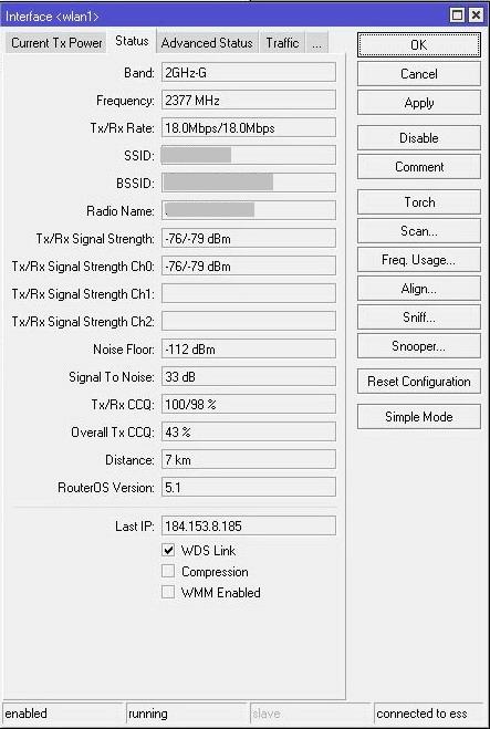

Всем доброго дня.

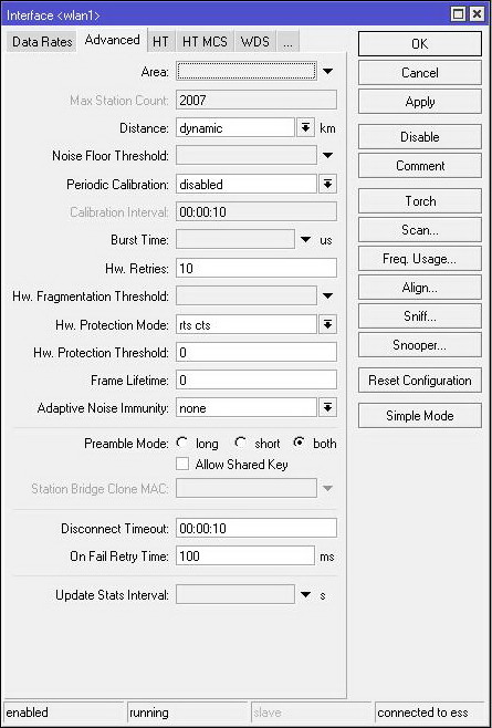

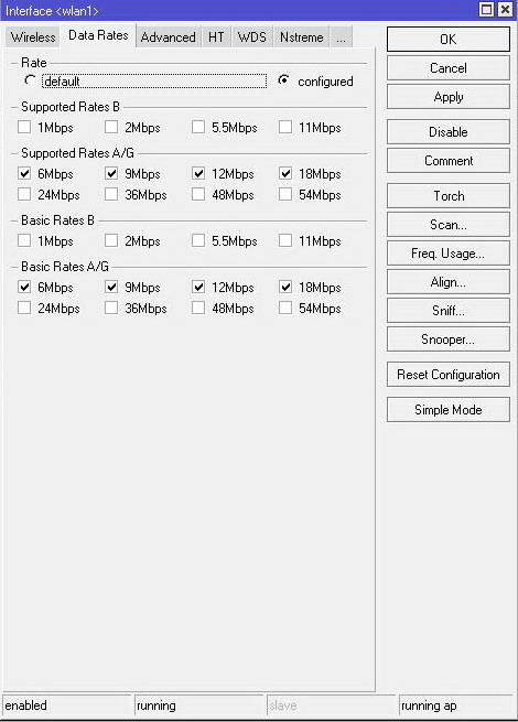

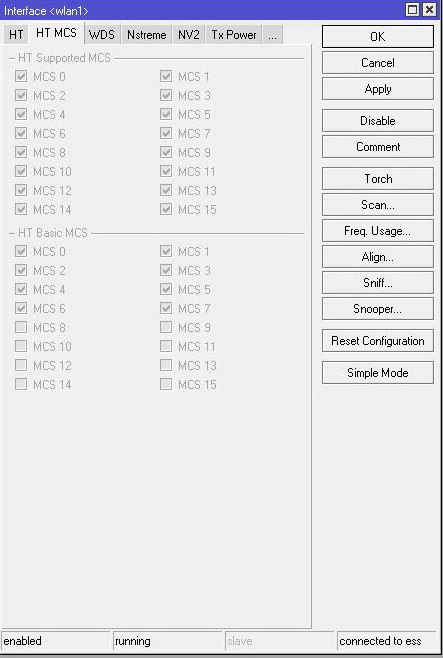

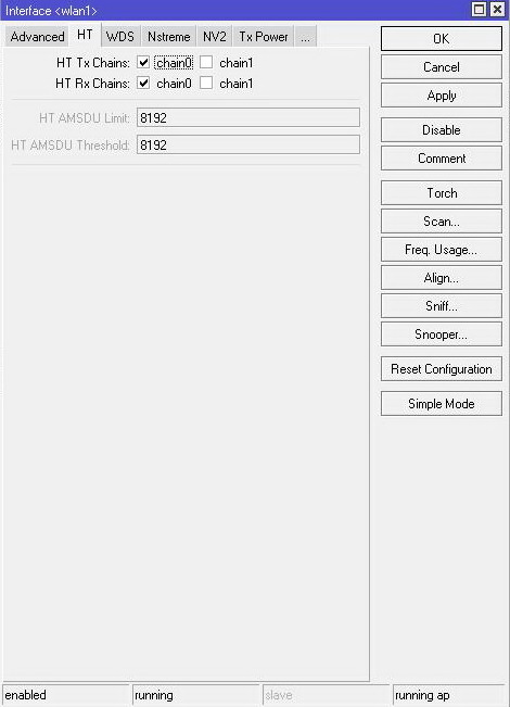

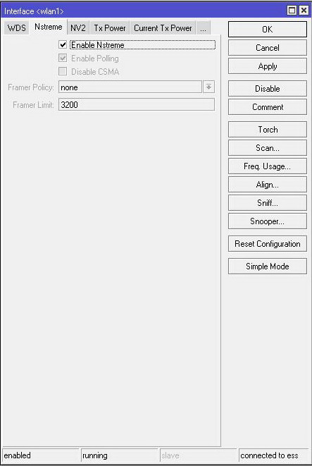

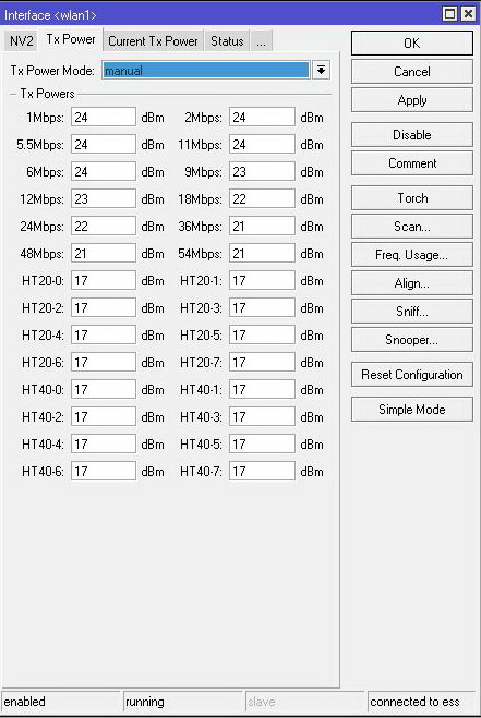

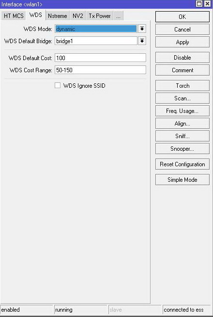

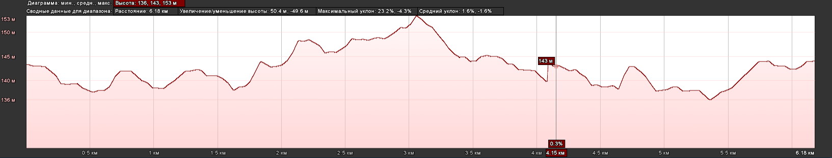

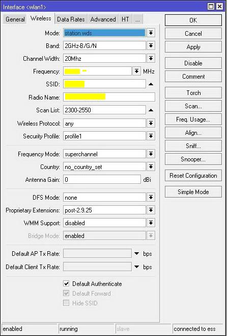

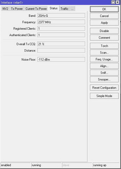

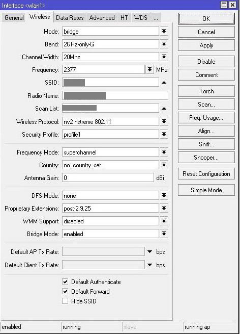

Подняли линк на 6.2 км. Зоня френеля не соблюдается, посередине трассы сигнал идёт через верхушки деревьев, поднять выше возможности нет.
С одной стороны 5 этажное здание + 3-4 метра мачта с другой 4 этажа +6 метров мачта, антенны параболики на 21Дб

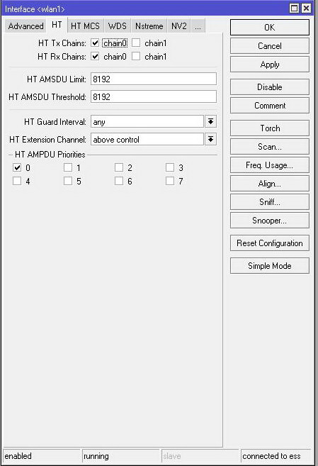

ниже скрины базы и клиента, что отстроить, чтобы линк был лучше.
при 5 мегабитах всё ок - пинги низкие и потерь нет, подьём на 6-7 мегабит - обрыв раз в две минуты, растут пинги. при 12 мегабитах обрыв почти каждую минуту (если пинговать из сети во внешку) и чаще. Переводили на n режим при этих же параметрах прогоняли 22 мегабита включением торрентов, но обрывы постоянно...
хотелось бы 15 мегабит стабильного линка, подскажите где и что можно подкрутить
База

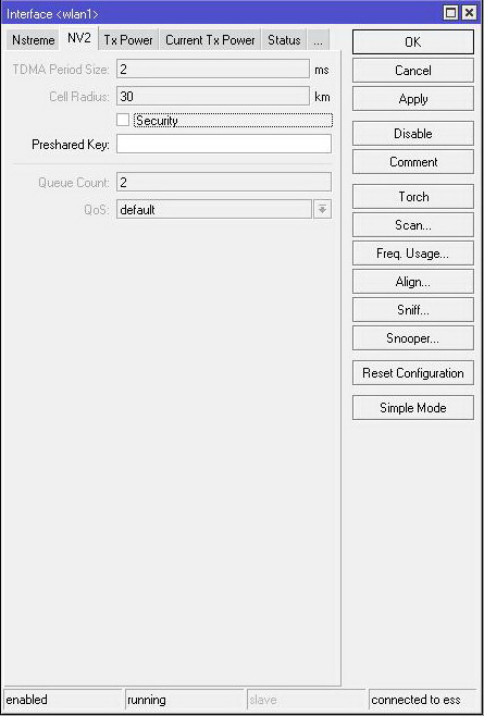

Установите беспроводной протокол - NV2 (там так и должно быть написано в окошке), если будут проблемы, замените на nstreme.

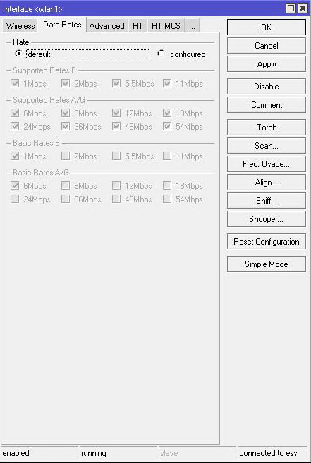

Basic Rates A/G отметьте только 6 мегабит.
TDMA Period Size поставьте 5-7.
Попробуйте частоту 2372. В зависимости от антенны, кабеля и пигтейла, радиооборудование может работать на разных частотах с разным качеством.
Антенны задерите немного вверх при работе в условиях ограниченной видимости.
Если все равно будут обрывы, попробуйте включить режим B/G, добавить скорость 1mbps на вкладке Data Rates.
Если все равно обрывы - меняйте антенны на более узконаправленные, или поднимайте их выше.

попробуй выставить скорость в дефаулт, чтоб он сам слетал на самые дохные модуляции.
повлиять на выбранную модуляцию можно будет параметром noise floor
А пропадать линк может из-за леса. Ставь сетки 27дБм и не парься. Если магистральный линк-даже не задумывайся. на 7км получить -76/-79 - либо у тебя лес серьёзный такой, либо накосячил в свч части.
с зоной Френеля, tx power=20 и пачкордами 1-2м ты должен был получить уровнь -64-67дБм.
да я уже понял про 27дб, буду покупать, максимальное CCQ добился на g режиме, лес там действительно серьёзный, зона не соблюдается, честно говоря радуюсь что вообще линк работает
слева 4 этажа + 4 метра мачта, справа 5 этажей + 2,5 метра мачта
Параболики на 27 нужно прямо на разъем пигтейла накручивать, чтобы лишних потерь не было. И нос им нужно перед установкой на крышу выровнять точно по центру с помощью линейки от углов решетки и привязать его тонкой веревкой, чтобы птицы его вниз не загибали.
