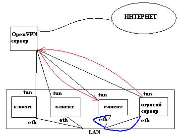

Добрый день.
Есть такая проблема.
Для выхода в Интернет настроен OpenVPN. В локальной сети на каждой Windows-машине создается виртуальный интерфейс tun и по нему через удаленный OpenVPN-сервер выходим в Интернет.
Для LAN маршрут настроен "route add 192.168.0.0 mask 255.255.255.0 192.168.0.1".
Вообщем-то всё прекрастно работает. Но!
Как только клиент в LAN сети подключается к OpenVPN-серверу клиент перестает видеть локальные игровые сервера, то есть в любой игре в списке LAN серваки пропадают. Подключиться можно только вбивая вручную в консоли, типа "connect 192.168.0.7".
Опытными путем выяснилось что:
1. Если на игровом LAN-сервере и клиенте подлючить OpenVPN, то игровой сервак виден аж через OpenVPN-сервер (20.х.х.х, виртуальный адрес).
2. Если клиент отключается от OpenVPN, игровой LAN-сервер (OpenVPN не отключает!) становится виден в локальной сети.
Вопрос.
Как заставить клиента в LAN получать broadcast`ы из LAN, а не из ж..ы (OpenVPN)?
Почему винда отдает предпочтение tun-интерфейсу когда слушает broadcast`ы?
Заранее спасибо.
p.s. На рисунке красные линии это распостранение броадкаста в данный момент (через OpenVPN), синие - как хотелось бы.
p.s.s. В принципе можно соединяться по вируальному каналу (tun), но канал не резиновый, да и неправильно это. Как только OpenVPN сервер упадет все автоматом вылетают.

Если вывести route print на клиенте, то увидим вот что:
255.255.255.255 255.255.255.255 20.8.1.10 20.8.1.10 1
255.255.255.255 255.255.255.255 192.168.1.9 192.168.1.9 1
Метрика одинаковая, но почему отдается предпочтение 20.8.1.10 вместо 192.168.1.9 ?
upd.
Выяснил. Если первым в таблице стоит интерфейс 20.8.1.10 то на него и будет отправляться broadcast. Отсюда вытекает вопрос:
Как поменять местами 192.168.1.9 и 20.8.1.10?
Edited by Boogyman
Уже незачем.
Проблема решилась очень просто.
Если метрика одинаковая список строится на основании размера октетов шлюза.
Изменил адреса виртуального канала - вместо 20.*.*.* сделал 196.*.*.*.
Результат:
255.255.255.255 255.255.255.255 192.168.0.7 192.168.0.7 1
255.255.255.255 255.255.255.255 196.8.1.6 196.8.1.6 1
192 меньше 196 что автоматом поднимает запись выше.
После этого клиенты начали "слушать" LAN 192.*.*.*
Всем спасибо.
Edited by Boogyman
Руками удалять ненавистный маршрут можно попробовать.
Также как и добавлять.
И там походу не только броадкасты, но и мультикаст может быть.
