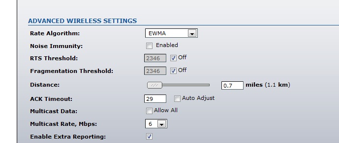

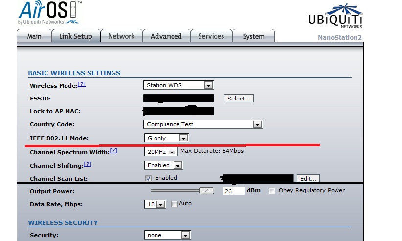

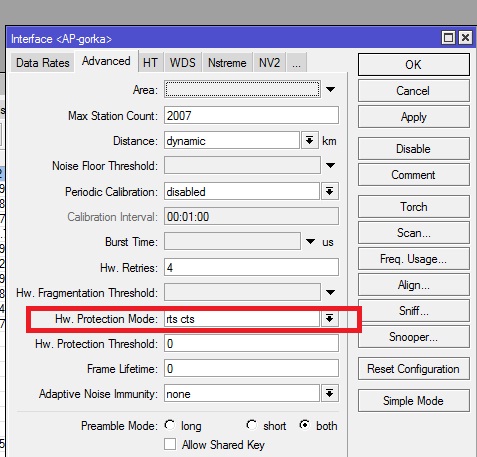

Saab95 Posted March 26, 2011 Posted March 26, 2011 Запиши на все UBNT прошивку 3.5.1 или 3.6. Включи на каждой в настройках режим G-only. На вкладке advanced поставь 2 галочки напротив числ вверху. На микротике сними галочки с B-скоростей. Включи RTS/CTS. Проблема не ушла? Вставить ник Quote

porozut Posted March 26, 2011 Author Posted March 26, 2011 (edited) Запиши на все UBNT прошивку 3.5.1 или 3.6. Включи на каждой в настройках режим G-only. На вкладке advanced поставь 2 галочки напротив числ вверху. На микротике сними галочки с B-скоростей. Включи RTS/CTS. Проблема не ушла? Прошивка залита на всех V3,6 всё остальное по скринам . Проблема не ушла. Edited March 26, 2011 by porozut Вставить ник Quote

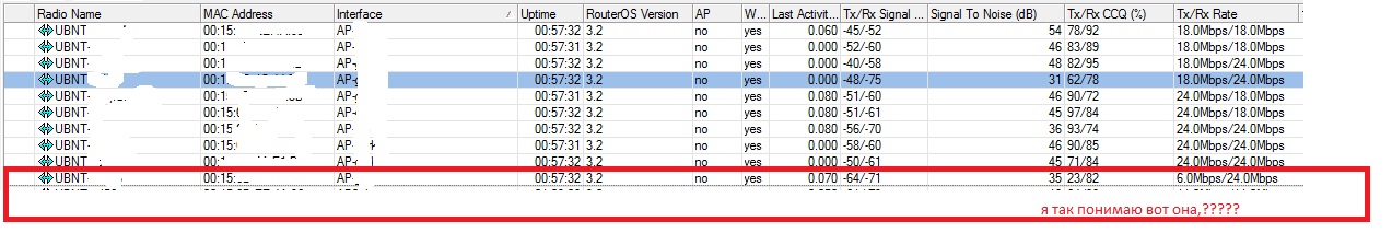

Saab95 Posted March 26, 2011 Posted March 26, 2011 Паршивую точку на замену. Зачем менять точку, когда скорость у нее 6 мегабит на прием с базы микротика? Скорее всего антенну сдуло, или зона френеля перекрыта, а возможно надо мощности на передачу увеличить/уменьшить. Прошивка залита на всех V3,6 всё остальное по скринам . Проблема не ушла. А почему у вас у точки скорость зажата на 18 мегабит и галочка с авто снята? Поставьте всем там 54 и авто. Если вы у всех скорость ограничили, то и общая пропускная способность сектора так же сильно упала. По уровням сигналов у вас везде должны 54/54 стоять. И с базы снимите ограничения если есть. Вставить ник Quote
Ivori Posted March 26, 2011 Posted March 26, 2011 галочку авто ставить обязательно - а вот 54 не ставить - только 18. Будет стабильнее. Там не антенну сдуло там точке хана Вставить ник Quote
porozut Posted March 26, 2011 Author Posted March 26, 2011 Паршивую точку на замену. Зачем менять точку, когда скорость у нее 6 мегабит на прием с базы микротика? Скорее всего антенну сдуло, или зона френеля перекрыта, а возможно надо мощности на передачу увеличить/уменьшить. Прошивка залита на всех V3,6 всё остальное по скринам . Проблема не ушла. А почему у вас у точки скорость зажата на 18 мегабит и галочка с авто снята? Поставьте всем там 54 и авто. Если вы у всех скорость ограничили, то и общая пропускная способность сектора так же сильно упала. По уровням сигналов у вас везде должны 54/54 стоять. И с базы снимите ограничения если есть. Я бы с радостью ,но тодга получится бордак когда скорости зажаты как на базе так и на МТ работает лучше. если на МТ поставить 54 48 36 и т.д. работать начинает через одно место . Вставить ник Quote

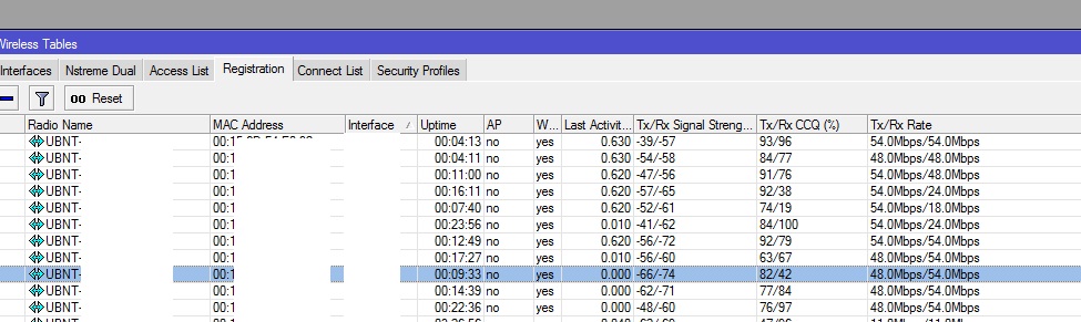

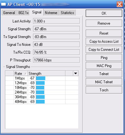

Saab95 Posted March 26, 2011 Posted March 26, 2011 Ну с такими скоростями на радио, максимальная теоретическая пропускная способность вашей базы всего 10 мегабит симплекса. А учитывая ваши CCQ то что-то около 5-ти мегабит. Отсюда и пинги. В списке беспроводных клиентов нажмите на каждого по очереди и посмотрите вот в этом пункте есть скорость 1 мегабит у какого-то клиента? Вставить ник Quote
porozut Posted March 26, 2011 Author Posted March 26, 2011 Ну с такими скоростями на радио, максимальная теоретическая пропускная способность вашей базы всего 10 мегабит симплекса. А учитывая ваши CCQ то что-то около 5-ти мегабит. Отсюда и пинги. В списке беспроводных клиентов нажмите на каждого по очереди и посмотрите вот в этом пункте есть скорость 1 мегабит у какого-то клиента? Спасибки сааб выручил гляди : смотрю трафик побежал=))) Вставить ник Quote

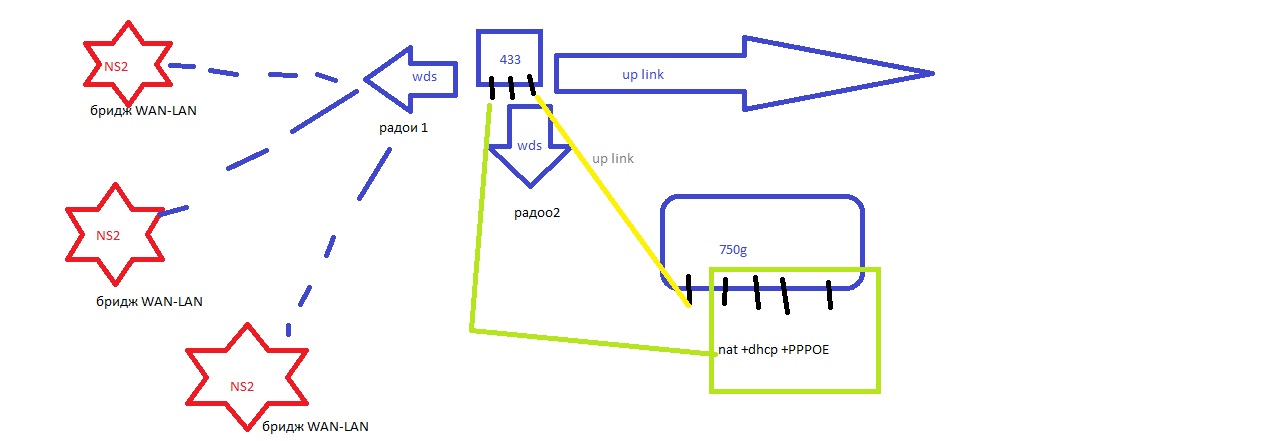

Saab95 Posted March 27, 2011 Posted March 27, 2011 Тогда надо смотреть не параметры радио, а сетевые настройки. У вас там как все в бридже? Или NAT работает? Клиентские станции в режиме роутера, или тоже бридж и за ними компьютеры с виндой? Нарисуйте схемку в пейнте откуда идет интернет и куда и как уходит, и что делается за клиентскими станциями. Вставить ник Quote
porozut Posted March 27, 2011 Author Posted March 27, 2011 Тогда надо смотреть не параметры радио, а сетевые настройки. У вас там как все в бридже? Или NAT работает? Клиентские станции в режиме роутера, или тоже бридж и за ними компьютеры с виндой? Нарисуйте схемку в пейнте откуда идет интернет и куда и как уходит, и что делается за клиентскими станциями. Вот примерно так всё рулится на этой базе. Вставить ник Quote

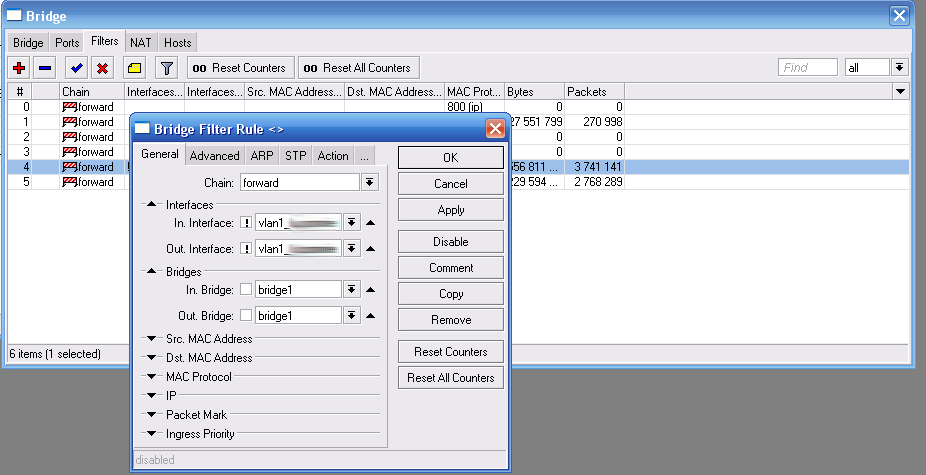

Saab95 Posted March 27, 2011 Posted March 27, 2011 Вам надо запретить трафик между устройствами в бридже, куда подключены наносы. Создаете отдельный бридж для этой радиокарты, добавляете туда влан до вашего сервера? На него вешаете все необходимые сервисы для радио клиентов. Создаете вот такой фильтр с действием на вкладке action - drop: После этого клиенты могут обмениваться данными только между собой и сервером (который за вланом) и никакого мусора по сети гулять не будет. Другие радиокарты делаете по подобию, чтобы клиенты одной карточки не имели связи с клиентами другой. Вставить ник Quote
porozut Posted March 27, 2011 Author Posted March 27, 2011 Вам надо запретить трафик между устройствами в бридже, куда подключены наносы. Создаете отдельный бридж для этой радиокарты, добавляете туда влан до вашего сервера? На него вешаете все необходимые сервисы для радио клиентов. Создаете вот такой фильтр с действием на вкладке action - drop: После этого клиенты могут обмениваться данными только между собой и сервером (который за вланом) и никакого мусора по сети гулять не будет. Другие радиокарты делаете по подобию, чтобы клиенты одной карточки не имели связи с клиентами другой. Радои карты 1 и 2 с рисунка разделены на разные бриджи и не общаются между собой . В правилах порубал уже всё что только можно, торренты внуьреннею сеть . На нартах 1 и 2 разные подсети. Вставить ник Quote
