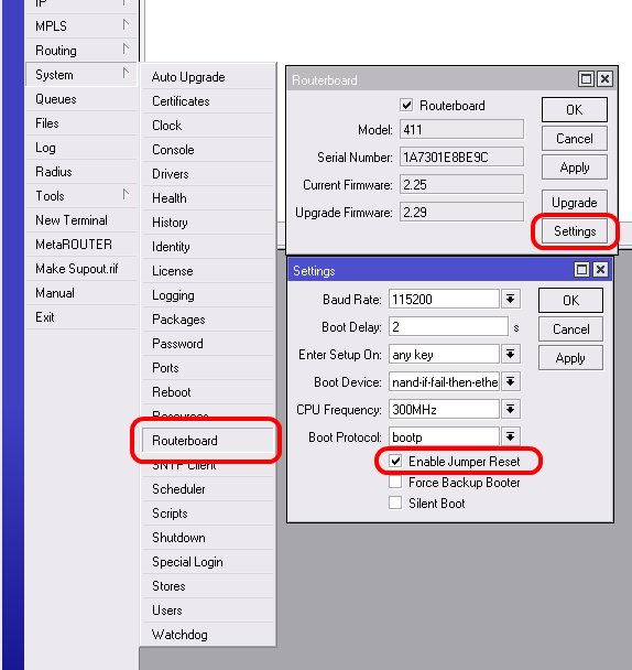

Yaten Posted February 26, 2011 Posted February 26, 2011 а как блокируется сброс кнопкой? ни разу не видел. Вставить ник Quote
Saab95 Posted February 26, 2011 Posted February 26, 2011 а как блокируется сброс кнопкой? ни разу не видел. В 5-й версии например вот так: Если снять галочку - кнопкой уже не сбросить. Как это настроить в 4-й версии - не знаю. Вставить ник Quote
nnnnn Posted February 26, 2011 Author Posted February 26, 2011 в 4.6 есть /system routerboard settings print baud-rate: 115200 boot-delay: 5s boot-device: nand-if-fail-then-ethernet enter-setup-on: any-key cpu-frequency: (unknown) boot-protocol: bootp enable-jumper-reset: yes force-backup-booter: yes silent-boot: no Всем большое спасибо. Думаю, надо отдельный раздел создать, типа "Начальники и дураки". Тема актуальна во все времена. Вставить ник Quote
