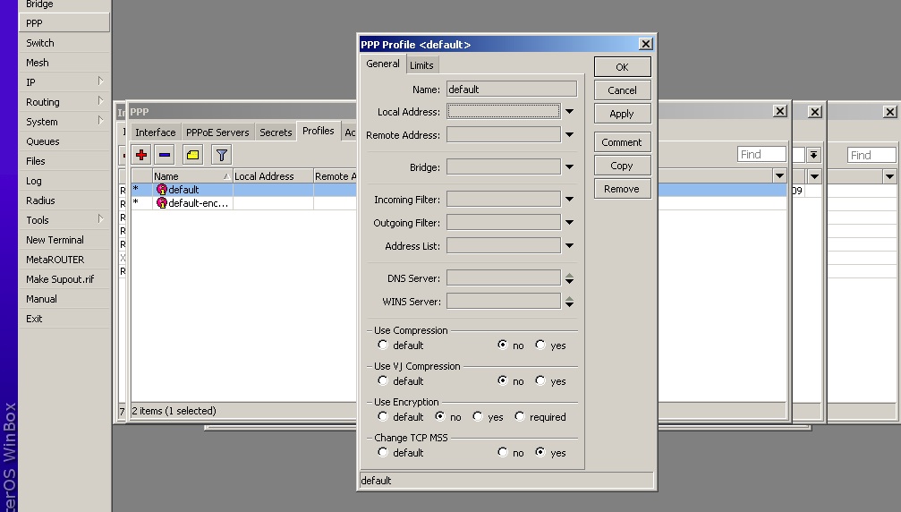

К сожалению необходимость есть. Работает на 1492 без проблем=))) ток скорости нет =((( что то найти не могу параметр MSSFix и за что он отвечает.=((

Это не параметр, это скорее функциональность. - принудительно меняет TCP MSS в пакетах, если клиентское ПО не умеет MTU Path Discovery.

Эта галочка там по-умолчанию стоит если что=)
Да то понятно , но я то перенастраивал уже=(
а галочка дает результат если стоит на стороне юзера.
Не хочу ни кого обидеть ,но выставив MTU 1942 + эта стратежная галочка всё вроде работает.
Эту галочку никто не мешает поставить на стороне сервера.
