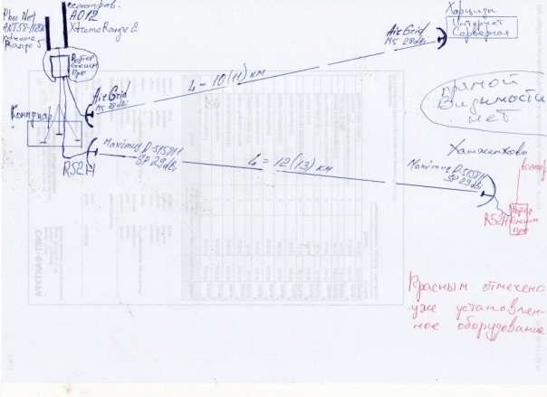

XRuslen Posted October 25, 2010 Posted October 25, 2010 Ребя скажите это работать будет нормально Вот схема Вставить ник Quote

XRuslen Posted October 26, 2010 Author Posted October 26, 2010 Что в Харцыске и Ханжосе есть нет я занаю, вот я и решил брать в Харцызске и Ханжонкаво нет и передавать его в Пос.Коммунар вот я составил схему как вы думаете сеть это работать будет?Скажите все плюсы и минусы. Вставить ник Quote
Ainy Posted October 26, 2010 Posted October 26, 2010 думаю сеть это работать не будет. при всех плюсах и минусах :) Вставить ник Quote
XRuslen Posted October 27, 2010 Author Posted October 27, 2010 Ну а что вы мне конкретно порекомендуете?Конкретная схема есть? Вставить ник Quote
Ainy Posted October 27, 2010 Posted October 27, 2010 Конкретно рекомендую забыть про UBNT и брать MAXBridge 50. Тогда на 25км точно будет работать(проверено). Да и ЭМС согласовать будет проще. А UBNT ставить до первой проверки - оно надо? Вставить ник Quote
SSD Posted October 27, 2010 Posted October 27, 2010 Конкретно рекомендую забыть про UBNT и брать MAXBridge 50. Тогда на 25км точно будет работать(проверено). Да и ЭМС согласовать будет проще. А UBNT ставить до первой проверки - оно надо? Решения фактически одной ценовой категории. :)) Вы бы прайс сразу приложили. ;) Вставить ник Quote
