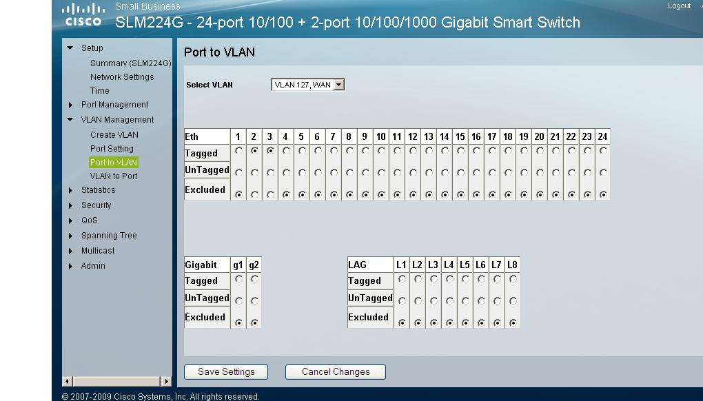

psygex Posted October 7, 2010 Posted October 7, 2010 Получалось ли у кого-нибудь ? К примеру Cisco 1721 со свичем D-link 1228/ME ? Вставить ник Quote

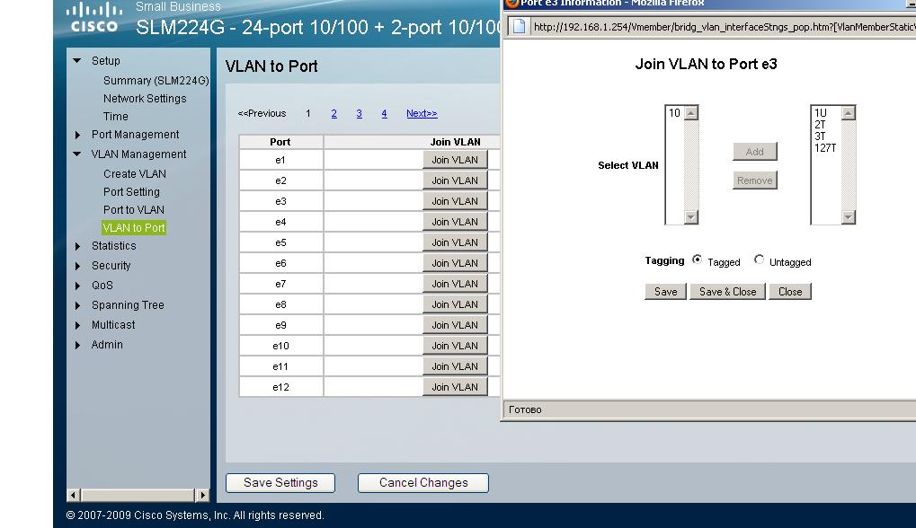

psygex Posted October 8, 2010 Author Posted October 8, 2010 (edited) Длинк отдал , попробовал с циско смалл бизнесс SLM224G линксис тоже самое Порт 2 находиться в 127 влане Порт 3 настроен как транк пинг с хоста в 127 влане не идет на интерфейс FastEthernet0.127 Edited October 8, 2010 by psygex Вставить ник Quote
darkagent Posted October 8, 2010 Posted October 8, 2010 Порт 2 находиться в 127 влане Порт 3 настроен как транк но почему то порт 2 и порт 3 вы настроили одинаково.у вас на обоих портах трафик тегированый. если вы ко 2му порту цепляете компьютер - то на него стоит подавать нетегированный влан. Вставить ник Quote
psygex Posted October 8, 2010 Author Posted October 8, 2010 Порт 2 находиться в 127 влане Порт 3 настроен как транк но почему то порт 2 и порт 3 вы настроили одинаково.у вас на обоих портах трафик тегированый. если вы ко 2му порту цепляете компьютер - то на него стоит подавать нетегированный влан. поменял второй на антагд, не помогло дибаг айпи пакет выдает это *Apr 9 02:20:41.135: IP: tableid=0, s=10.0.2.58 (local), d=10.0.2.59 (FastEthernet0.127), routed via RIB *Apr 9 02:20:41.135: IP: s=10.0.2.58 (local), d=10.0.2.59 (FastEthernet0.127), len 100, sending *Apr 9 02:20:41.135: IP: s=10.0.2.58 (local), d=10.0.2.59 (FastEthernet0.127), len 100, encapsulation failed. *Apr 9 02:20:43.135: IP: tableid=0, s=10.0.2.58 (local), d=10.0.2.59 (FastEthernet0.127), routed via RIB *Apr 9 02:20:43.135: IP: s=10.0.2.58 (local), d=10.0.2.59 (FastEthernet0.127), len 100, sending *Apr 9 02:20:43.135: IP: s=10.0.2.58 (local), d=10.0.2.59 (FastEthernet0.127), len 100, encapsulation failed. *Apr 9 02:20:45.135: IP: tableid=0, s=10.0.2.58 (local), d=10.0.2.59 (FastEthernet0.127), routed via RIB *Apr 9 02:20:45.135: IP: s=10.0.2.58 (local), d=10.0.2.59 (FastEthernet0.127), len 100, sending *Apr 9 02:20:45.135: IP: s=10.0.2.58 (local), d=10.0.2.59 (FastEthernet0.127), len 100, encapsulation failed. *Apr 9 02:20:47.135: IP: tableid=0, s=10.0.2.58 (local), d=10.0.2.59 (FastEthernet0.127), routed via RIB *Apr 9 02:20:47.135: IP: s=10.0.2.58 (local), d=10.0.2.59 (FastEthernet0.127), len 100, sending *Apr 9 02:20:47.135: IP: s=10.0.2.58 (local), d=10.0.2.59 (FastEthernet0.127), len 100, encapsulation failed. *Apr 9 02:20:49.135: IP: tableid=0, s=10.0.2.58 (local), d=10.0.2.59 (FastEthernet0.127), routed via RIB *Apr 9 02:20:49.135: IP: s=10.0.2.58 (local), d=10.0.2.59 (FastEthernet0.127), len 100, sending *Apr 9 02:20:49.135: IP: s=10.0.2.58 (local), d=10.0.2.59 (FastEthernet0.127), len 100, encapsulation failed. Вставить ник Quote
