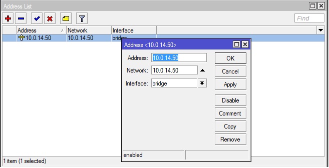

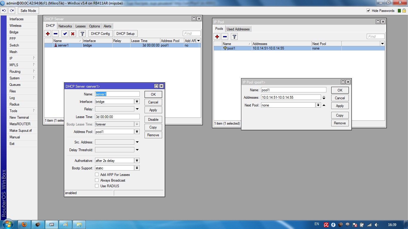

Vitalja] Posted June 7, 2011 Posted June 7, 2011 Всем доброго времени суток.Помогите настроить DHCP на Микротик. Связал lan и wlan бриджом,хотю что бы Микротик мне выдавал dhcp по WI FI,а он упорно не хочет.Если включать отдельно dhcp сервер на lan и wlan,все отлично,а bridge не-а Вставить ник Quote
ilia_2s Posted June 8, 2011 Posted June 8, 2011 1) он должен пинговаться из обоих сетей 2) В конфигурации DHCP надо выбрать этот бридж как DHCP интерфейс 3) На время тестов отключить все правила файрвола все должно работать Вставить ник Quote
Vitalja] Posted June 8, 2011 Posted June 8, 2011 Все так,кроме первого пункта. Ну и того что не раздаёт dhcp,я получаю ІР из локалки Вставить ник Quote
ilia_2s Posted June 8, 2011 Posted June 8, 2011 ' timestamp='1307547287' post=618910]я получаю ІР из локалки Как??????? у интерфейсов wlan и lan самих по себе адреса не должнобыть по логике. А он у вас наверное есть? И наверное из тойже подсети, что и у бриджа? Вставить ник Quote
Vitalja] Posted June 8, 2011 Posted June 8, 2011 у интерфейсов wlan и lan самих по себе адреса не должнобыть по логике. А он у вас наверное есть? И наверное из тойже подсети, что и у бриджа? Так и есть,по логике у них не было адресов,пока я им статические не присвоил,но это же не относится к бриджу,на сколько я понимаю.Там разные подсети. Может повторюсь,но все же ... Присвоил пишники интерфейсам,настроил wlan в режиме "ap bridge",связал wlan и lan bridgom,включаю ДХЦП на bridge интерфейс,а мне все равно,раздает пишник локалки.За pool тоже не забыл Вставить ник Quote
ilia_2s Posted June 10, 2011 Posted June 10, 2011 ' timestamp='1307462251' post=618682]а он упорно не хочет. ' timestamp='1307564354' post=618972]не все равно,раздает пишник локалки. Так не хочет или раздает не то??? Порядок действий, чтобы точно заработало: 1) сбросить на дефолт 2) Объединить в бридж 3) назначить бриджу адрес 4) Сделать DHCP на интерфейсе бриджа, пул из подсети, в которой адрес бриджа 5) задизаблить адреса на интерфейсах 6) на время тестирования не прописывать ничего больше, особенно правил в фаерволе Вставить ник Quote

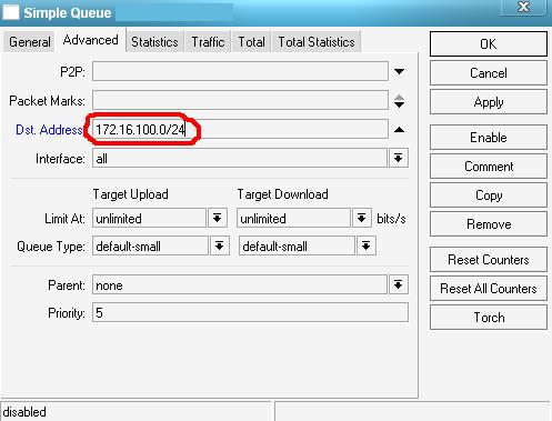

skystar Posted June 13, 2011 Posted June 13, 2011 (edited) Как добавить в одно правило Queue несколько подсетей(в Dst. Address), у меня там сейчас 172.16.100.0/24 как добавить еще 192.168.10.0/24? пробовал и запятую, и току с запятой, двоиточие и т.п., не получилось... нужно чтоб она на эти подсети ограничивал общую скорость Задача такова, в мир дать допустим 1мбит, а на определенные подсети(5 разных подсетей) дать 5мбит каждому пользователю из подсети, например, 192.168.1.0/24 Если делаю отдельное правило на каждую подсеть, он режет не в общем, а на каждую подсеть по 5мбит, может както объеденить возможно правила? Edited June 13, 2011 by skystar Вставить ник Quote
Abram Posted June 13, 2011 Posted June 13, 2011 Как добавить в одно правило Queue несколько подсетей(в Dst. Address), у меня там сейчас 172.16.100.0/24 как добавить еще 192.168.10.0/24? пробовал и запятую, и току с запятой, двоиточие и т.п., не получилось... нужно чтоб она на эти подсети ограничивал общую скорость Задача такова, в мир дать допустим 1мбит, а на определенные подсети(5 разных подсетей) дать 5мбит каждому пользователю из подсети, например, 192.168.1.0/24 Если делаю отдельное правило на каждую подсеть, он режет не в общем, а на каждую подсеть по 5мбит, может както объеденить возможно правила? Делаете одну очередь, туда подпунктами вгоняете фильтры на подсети. Вставить ник Quote
Vitalja] Posted June 14, 2011 Posted June 14, 2011 Вот скрины,вродь все правильно,но не работает Вставить ник Quote
skystar Posted June 15, 2011 Posted June 15, 2011 (edited) Делаете одну очередь, туда подпунктами вгоняете фильтры на подсети. Не совсем понял, можно поподробней? Edited June 17, 2011 by skystar Вставить ник Quote
