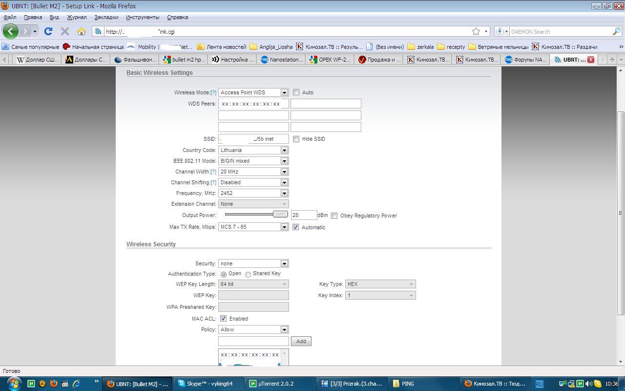

wyking Posted June 26, 2010 Posted June 26, 2010 (edited) Ситуация такая, поставил несколько 1) BULLET 2HP 2) BULLET M 2HP 3) BULLET M 2HP000 Настройки стандартные, за исключением МАС фильтрации и на всех стоит Access point i WDS. Антенны - из серии "слепи сам" - паучок. к 1) позиции подключаюсь с ноутом на расстоянии 450 метров. стабильный сигнал. Пинг - 1500 почти без потерь. Возможно можно и дальше можно подключиться, не пробовал. позицию 2) подключил к 1) через 420 метров. пинг иногда рвется, но в пределах нормы. позицию 3) к 2) не смог подключить на расстоянии 480 метров. Но 3) к 1) - без проблем (расстояние 840 метров, прямая видимость), но рвутся пинги. AirMax - не пробовал. Просто не знаю что это такое и с чем его едят. и будут ли ноуты видеть оборудование при включенном AirMax. Вопрос - как можно увеличить мощность на будетах М 2HP. выходная мощность документирована - 600 милиВатт. и как можно настроить подключение шиной, чтобы на всех был инет. То есть - 1+2+3+4 (4 пока не поставил, ждет установки). Ниже выложу, если получится, скриншоты с настройкой Bullet M2HP. может там что не так делаю.... Edited June 26, 2010 by wyking Вставить ник Quote

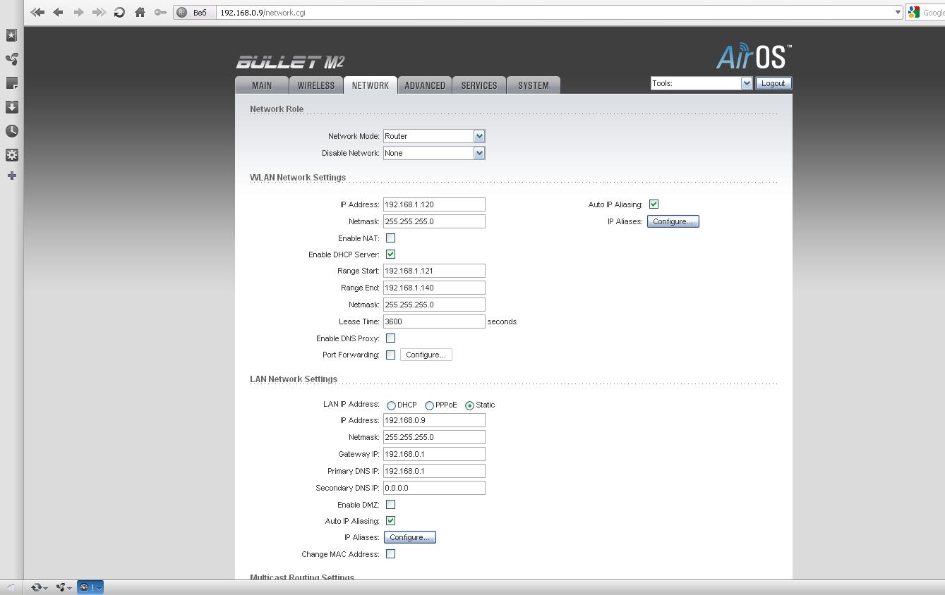

Nimnul_ Posted August 5, 2010 Posted August 5, 2010 (edited) Помогите настроить Bullet, ситуация вот в чем: живу в частном секторе, нЭт нужен, покупаю Bullet, химичу направленную антенку, направляю на знакомых, конект есть! Прописываю на компе в настройках сети основной шлюз и DNS, нЭт есть! Но... Если хоть один клиент подключается к сети минуя роутер своей виндой - ваша схема будет очень уязвима для всякого мусора, который он будет слать всем клиентам вашей сети.я стал вот таким клиентом. Как настроить Bullet в режиме роутера?В настройках сети (на Bullet`е) ставлю "роутер", по WLAN ловить IP от DHCP, по LAN ставлю статический IP и включаю DHCP сервер. Коннектится, присваевает IP всем участникам сети, но нэта нету!? Мониторю сеть, вижу статический IP Bulletа и присвоенный, могу зайти и туда и туда, вижу одно и тоже. На компе смотрю присвоенный DNS, а он такой же как и шлюз, т.е. такой же как и статический IP... что дальше? схемка сети Edited August 5, 2010 by Nimnul_ Вставить ник Quote
Saab95 Posted August 5, 2010 Posted August 5, 2010 А вы галочку Enable NAT поставили?=) Вставить ник Quote
SSD Posted August 5, 2010 Posted August 5, 2010 И ставил, и снимал... У вас WAN и LAN подсети одинаковые? Вставить ник Quote
Nimnul_ Posted August 5, 2010 Posted August 5, 2010 У вас WAN и LAN подсети одинаковые? Однозначно. Вставить ник Quote
SSD Posted August 5, 2010 Posted August 5, 2010 У вас WAN и LAN подсети одинаковые?Однозначно. Вот по этому и не работает. Смените лан подсеть на 192.168.2.ХХХ. Вставить ник Quote
SSD Posted August 5, 2010 Posted August 5, 2010 Гыы! Работает. Спасибо! :) RTFM по сетям. Гыы. ;) Вставить ник Quote
