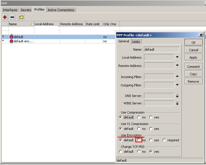

porozut Posted June 24, 2010 Posted June 24, 2010 Доброго времени суток всем. Возникла потребность отключить шифрование на VPN сессиях у юзеров (так как жрёт проц) ,а так как проц не резиновый ,и почти все клиенты сидят через радио при коннекте приличного количества юзеров точка начинает загружать проц под 100% . Я понимаю что тема не совсем для этого раздела форума (просто в разделе кабельных сетей хрен от кого что дождёщься ,все твердять про BSD ),а доверяю и прошу помощи тут=) Инфу по теме не нашел в гуглище ,а поэкспериментировав на версии 2.9.6 не получилось его отключить=( ,точнее получилось убрать шифрование ,но тогда странички не загружаются совсем=(( Вставить ник Quote

Saab95 Posted June 25, 2010 Posted June 25, 2010 2 верхние галки тоже надо поставить в NO. Вставить ник Quote

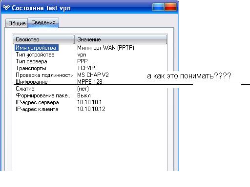

porozut Posted June 25, 2010 Author Posted June 25, 2010 вот так Saab95 Дата Вчера, 14:03 2 верхние галки тоже надо поставить в NO. А как тогда это понимать при таких настройках???? Вставить ник Quote
ilia_2s Posted June 26, 2010 Posted June 26, 2010 а профиль этот выбран для "secret"? А соединение переподключали? и вроде речь про PPPoE шла, хотя это не важно. Вставить ник Quote
Saab95 Posted June 26, 2010 Posted June 26, 2010 Не знаю=) В винде тогда надо в настройках соединения вашего выбрать подключаться без шифрования. Вставить ник Quote
porozut Posted June 26, 2010 Author Posted June 26, 2010 а профиль этот выбран для "secret"? А соединение переподключали? и вроде речь про PPPoE шла, хотя это не важно. Соответственно выбрано было SECRET, переподключал (на фото переключенное) Saab95 Дата Сегодня, 13:31 Не знаю=) В винде тогда надо в настройках соединения вашего выбрать подключаться без шифрования. При включенном шифровании при таких настройках вообще не подключается=) Вставить ник Quote
Saab95 Posted June 26, 2010 Posted June 26, 2010 В винде в настройках подключения есть пункт - шифрование. И там по умолчанию стоит - отключаться если нет шифрования. Надо поставить подключаться даже без шифрования. Вставить ник Quote
porozut Posted June 27, 2010 Author Posted June 27, 2010 В винде в настройках подключения есть пункт - шифрование. И там по умолчанию стоит - отключаться если нет шифрования. Надо поставить подключаться даже без шифрования. Именно так и сделано. Но подключается с шифрованием как на скрине. Вставить ник Quote
