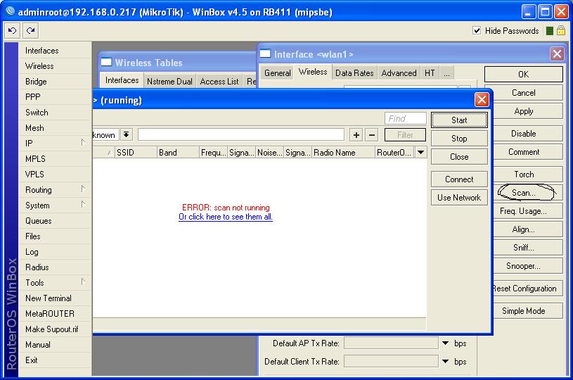

Mihalich82 Posted June 2, 2010 Author Posted June 2, 2010 а можно вкратце чтоб ктото обьяснил как настроить МТ мостом??? ну тип: 1. заходишь в МТ, вкладка WIRELESS.... жми туда и став то и будет счастье 2. ................ Пожайлуста., помогите............ Вставить ник Quote
SSD Posted June 3, 2010 Posted June 3, 2010 а можно вкратце чтоб ктото обьяснил как настроить МТ мостом??? ну тип: 1. заходишь в МТ, вкладка WIRELESS.... жми туда и став то и будет счастье 2. ................ Пожайлуста., помогите............ http://wiki.mikrotik.com/wiki/Transparentl...ge_two_Networks Вставить ник Quote

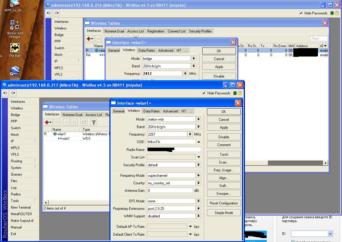

Mihalich82 Posted June 8, 2010 Author Posted June 8, 2010 настроил......... 2й. вопрос: почему когда я меняю частоту с 1 канала (2412) на -28(2267), обе карточки поменяли, но несвязались, на первой карточке я у становил обратно и они связались, хотя на второй стоит -28канал.... КАК ПОМЕНЯТЬ ЧТОБ НА ОБОИХ КАРТОЧКАХ СТОЯЛА 2267 ЧАСТОТА??????????????????????????????? Вставить ник Quote

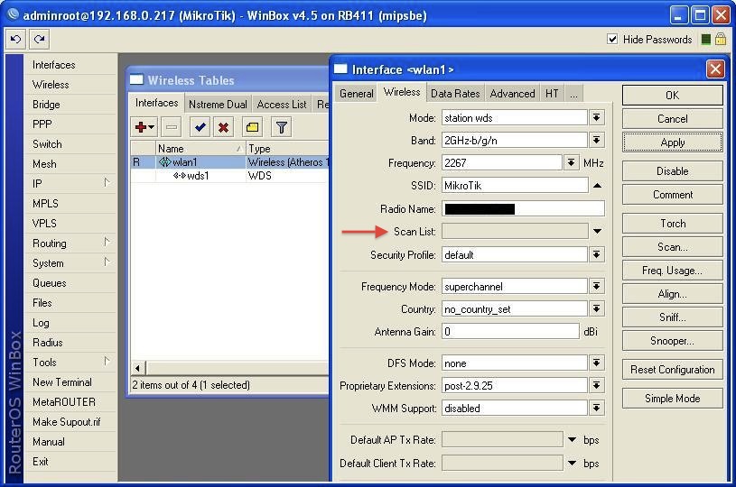

SSD Posted June 9, 2010 Posted June 9, 2010 настроил......... 2й. вопрос: почему когда я меняю частоту с 1 канала (2412) на -28(2267), обе карточки поменяли, но несвязались, на первой карточке я у становил обратно и они связались, хотя на второй стоит -28канал.... КАК ПОМЕНЯТЬ ЧТОБ НА ОБОИХ КАРТОЧКАХ СТОЯЛА 2267 ЧАСТОТА??????????????????????????????? В скан лист пропишите частоты от 2200 до 2500. Вставить ник Quote
Mihalich82 Posted June 10, 2010 Author Posted June 10, 2010 настроил......... 2й. вопрос: почему когда я меняю частоту с 1 канала (2412) на -28(2267), обе карточки поменяли, но несвязались, на первой карточке я у становил обратно и они связались, хотя на второй стоит -28канал.... КАК ПОМЕНЯТЬ ЧТОБ НА ОБОИХ КАРТОЧКАХ СТОЯЛА 2267 ЧАСТОТА??????????????????????????????? В скан лист пропишите частоты от 2200 до 2500. а поподробнее можно?????????????? дело в том что я ненашёл.... вторая фотка МТ с заботающем канале на 1 частоте - хотя видно что я ему поставил -28 Вставить ник Quote
SSD Posted June 10, 2010 Posted June 10, 2010 настроил......... 2й. вопрос: почему когда я меняю частоту с 1 канала (2412) на -28(2267), обе карточки поменяли, но несвязались, на первой карточке я у становил обратно и они связались, хотя на второй стоит -28канал.... КАК ПОМЕНЯТЬ ЧТОБ НА ОБОИХ КАРТОЧКАХ СТОЯЛА 2267 ЧАСТОТА??????????????????????????????? В скан лист пропишите частоты от 2200 до 2500. а поподробнее можно?????????????? дело в том что я ненашёл.... вторая фотка МТ с заботающем канале на 1 частоте - хотя видно что я ему поставил -28 Вставить ник Quote
Mihalich82 Posted June 10, 2010 Author Posted June 10, 2010 видно что указаны разные частоты - а они связаны как правильно прописать?????????????? Вставить ник Quote
Mihalich82 Posted June 10, 2010 Author Posted June 10, 2010 нашёл..... спасиб............................ пакую и выставляю что б работали............ Вставить ник Quote
