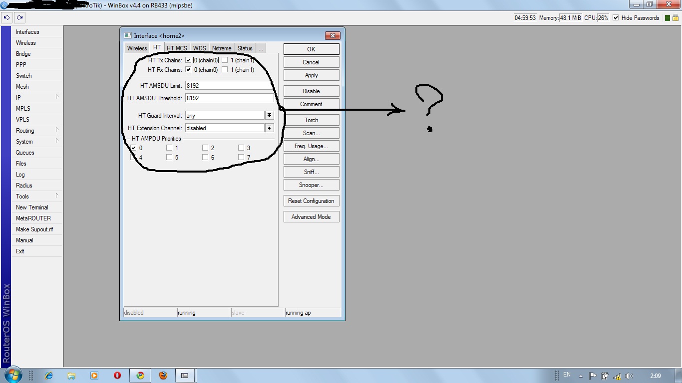

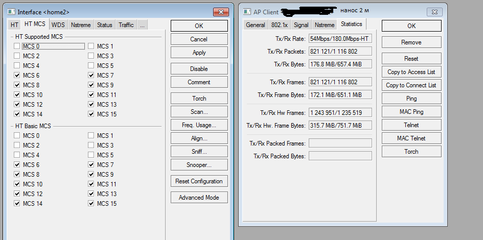

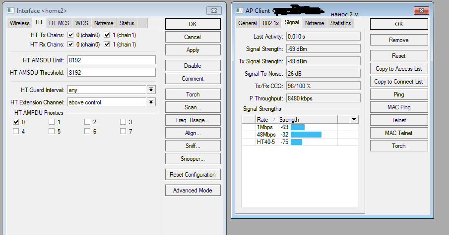

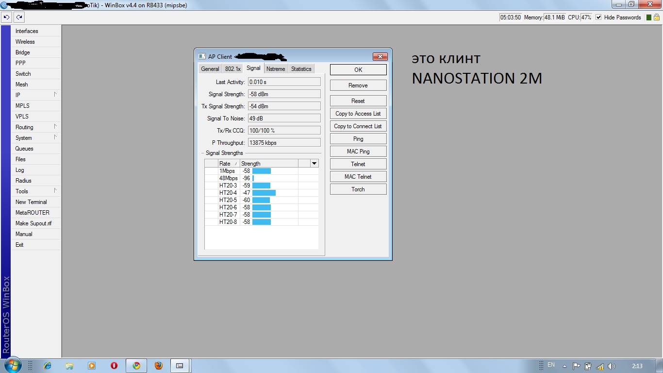

porozut Posted June 1, 2010 Author Posted June 1, 2010 (edited) Уважаемый SSD . Всё перевёл на 40Мгг но в чистом N стандарте не хочет заводиться(((( как только убираю галочки в таблице скоростей A/G с рейта 54мб клиент сразу падает на скорость RX\TX 180mb\1mb не могу понять в чём дело ? Вот это клиент . Как видно с сигналом всё в порядке ,да и CCQ 100% как тут так и на базе а вот со скоростями засада . (После перевода в 40Мгг стало стабильнее .) Edited June 1, 2010 by porozut Вставить ник Quote

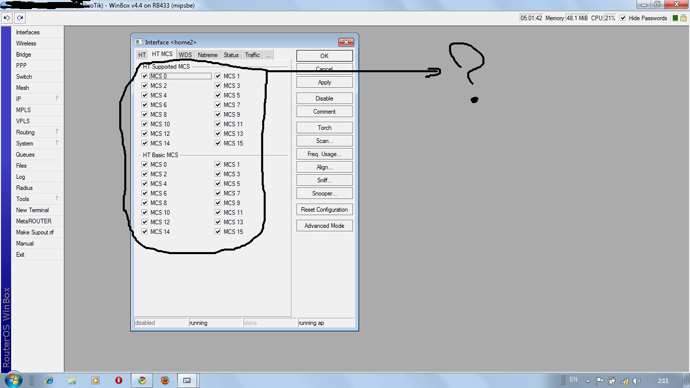

SSD Posted June 1, 2010 Posted June 1, 2010 Уважаемый SSD . Всё перевёл на 40Мгг но в чистом N стандарте не хочет заводиться(((( как только убираю галочки в таблице скоростей A/G с рейта 54мб клиент сразу падает на скорость RX\TX 180mb\1mb не могу понять в чём дело ? Вот это клиент . Как видно с сигналом всё в порядке ,да и CCQ 100% как тут так и на базе а вот со скоростями засада . (После перевода в 40Мгг стало стабильнее .) Вы мне льстите. :)) По пробуйте убрать на МТ все скорости A\G. Из HT MCS оставить только MCS 8 и посмотреть как себя поведет, если все норм то повышайте. У Вас на MT в HT Chains обе антенны выбраны (4 галочки)? Вставить ник Quote

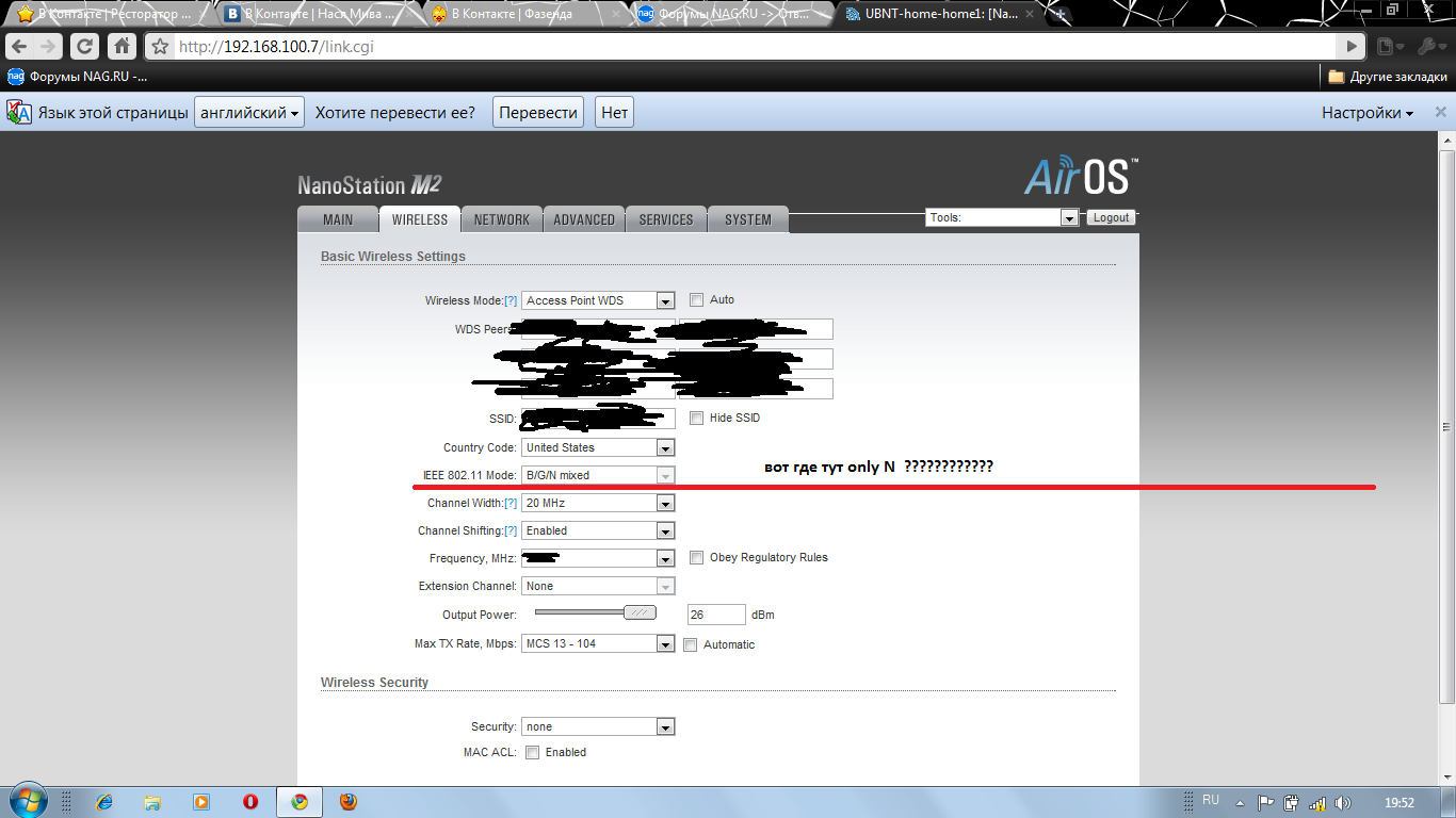

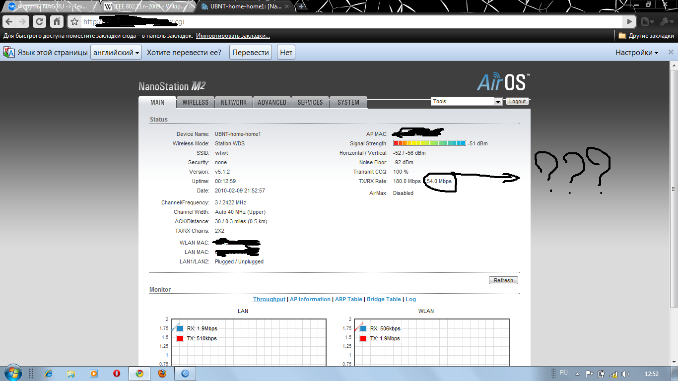

porozut Posted June 1, 2010 Author Posted June 1, 2010 Кажись разобрался . Проблема в наносе так как он самостоятельно прыгает по разным стандартам ! Коннект всегда происходит и в G и в N - основная проблема в том что заставить его работать чисто в N нет возможности так как в его менюшке стоит только mixed A\B\G\N . Зажатие скорости на МТ в N не даёт положительных результатов (линк работает в режиме Rx\Tx 150мб-HT\1мб или же наоборот ) . ЛЮДИ ДОБРЫЕ ПОДСКАЖИТЕ КАК ВСЁ ЭТО НАСТРОИТЬ ЧИСТО В N-стандарт ? Может нанос перепрошить во что то альтернативное? Вставить ник Quote

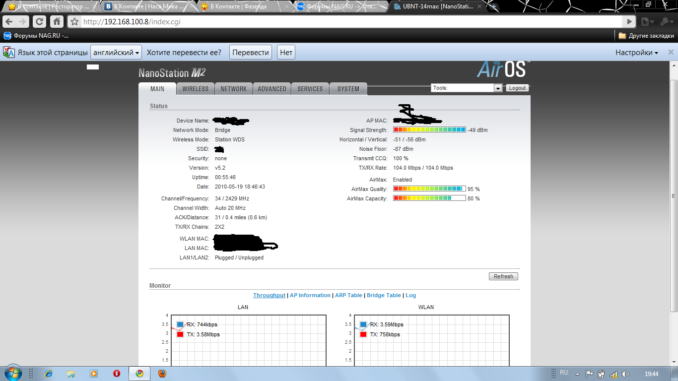

yrida Posted June 1, 2010 Posted June 1, 2010 Скрин wireless с наноса зделайте неужели м2 отличаеться так сильно от м5 того. Вставить ник Quote
porozut Posted June 1, 2010 Author Posted June 1, 2010 Скрин wireless с наноса зделайте неужели м2 отличаеться так сильно от м5 того. Я думаю кроме частот там нет ничего непохожего =((( Вставить ник Quote

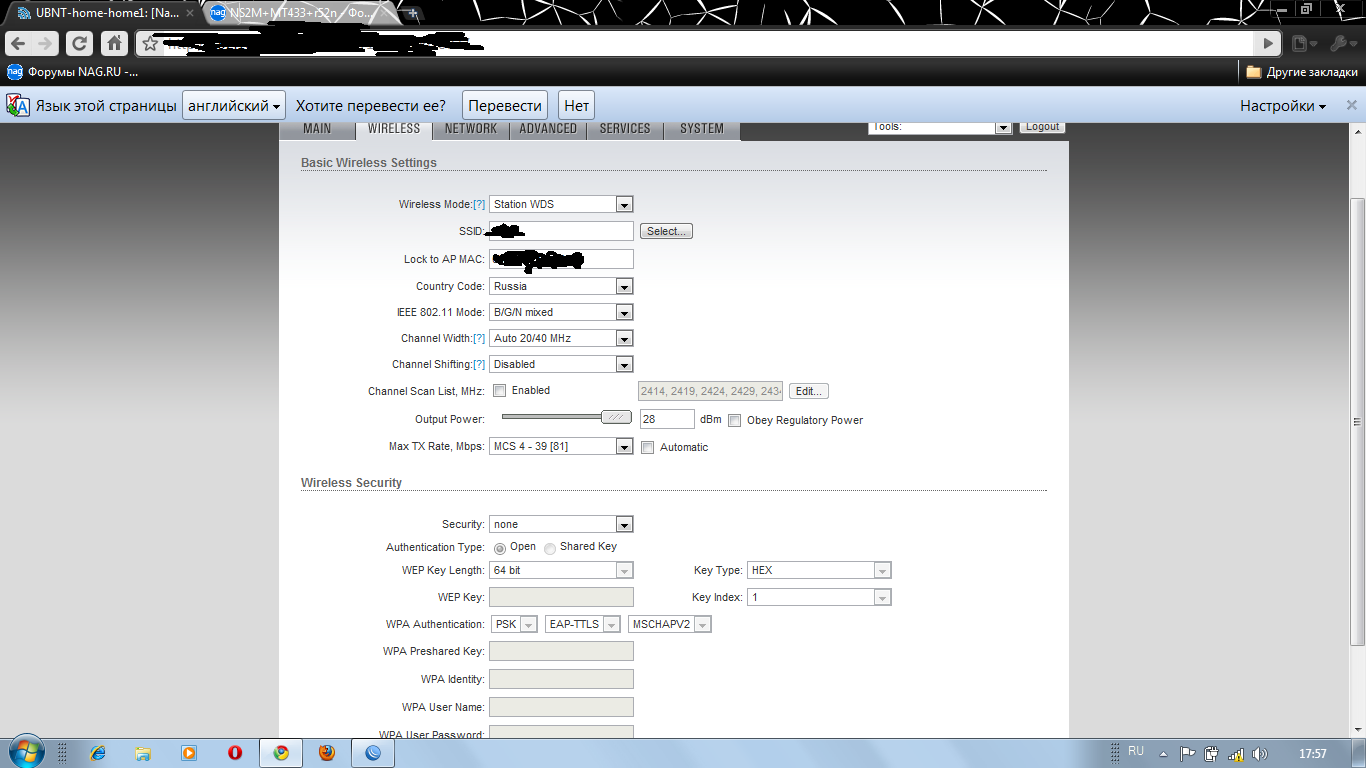

yrida Posted June 1, 2010 Posted June 1, 2010 http://downloadpic.ica.net/wireless.jpg сравните перешейтесь на 5.2 как по мне она лутше всего на сегодня потом страну вибирите США если небудет режима только N то канал 40 рейти автомат если непоможет нечего :) то тогда долбить сапор убнт Вставить ник Quote
porozut Posted June 1, 2010 Author Posted June 1, 2010 http://downloadpic.ica.net/wireless.jpgсравните перешейтесь на 5.2 как по мне она лутше всего на сегодня потом страну вибирите США если небудет режима только N то канал 40 рейти автомат если непоможет нечего :) то тогда долбить сапор убнт Хммм на 5.2 она вообще постоянно виснет, а вкладки ничем не отличаются когда ставишь в роли базы . Вот когда ставишь в роли клиента онли N выбрать нельзя и полоса ставится в автомате 20\40 Мгг . А вот если ставишь Нанос в роли базы WDS МТ вообще категорически отказывается с ней цепляться и хоть ты тресни =((( Вставить ник Quote
