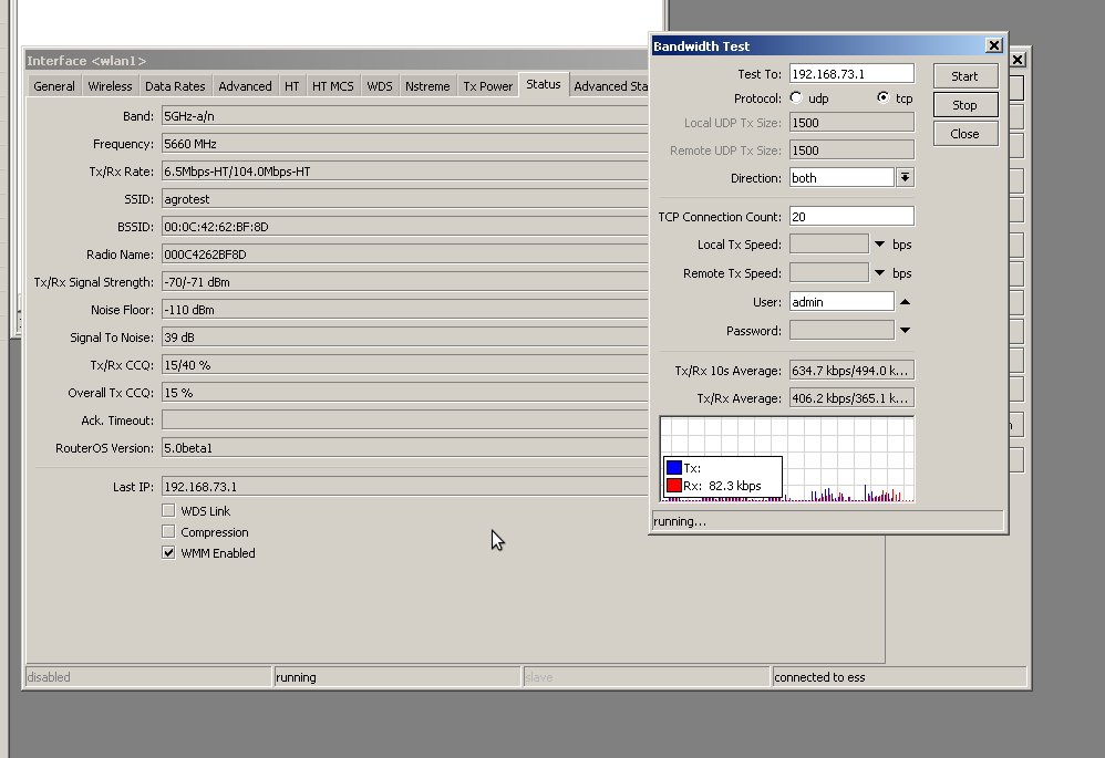

Пытаемся создать беспроводной линк по протоколу 802.11n на расстоянии 4 км, прямая видимость.
В качестве оборудования используется Mikrotik RB 433 с катрами R52n. Используем кроссполяризационные антенны KAA20-5850.
Схема подключения такая:
Настройки следующие:
Для реализации прозрачности используется MPLS/VPLS.
Band - 5GhZ-only-N
RX/TX chains - включены 0 и 1.
HT Extension channel - above control.
Nstreme - включен.
В итоге получаем скорость максимум 1.5 Мбит/с.
В комнатных условиях при тех же настройках, но с выключенным Nstreme и заниженной через вкладку Tx Power мощностью, удавалось раскачать линк до 50 Мбит/с.
На скриншотах - параметры линка в реальных условиях.
Выключите нстрим, толку от него нет. уйдите от использовнаия режима N, поставьте еще пару карточек, и сделайте дуал-нстрим, либо ждите, пока драйвера на режим Н будут дописанны. в них сужественные задержки при испольовании 2-х антенн, и н режима. Это уже давным давно избитая тема, и надо сначала яндексом пользоваться перед тем как тут писать.

Версию из 4 ветки поставьте. Уберите MCS c 1 по 7. Дальше в зависимости от скорости выберите нужных MSC.

у вас видимости идеальной нету, а єто N не любит...+конечно бету уберити и если есть шфровка-также уберите Edited by fastvd
