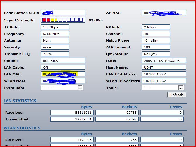

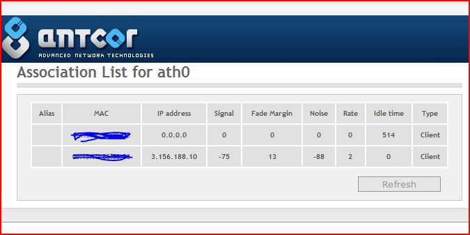

privet duzja stit zadacha podnjat link, 15 km, videmus chistichnaja, s adnoi storoni AP ikarus os, WP54 minipci RX5, s drugoi storoni Ap client LiteStation5,
s obeix storon Burst-Fasteframe-Compresion, bolshe megapita ne magu poluchit v chjom fishka? iraznie urovni RSS

Больше мегабита вы и не получите при такой скорости соеднения 1.5 на 2мбит.
У LiteStation5 26дбм мощи-вот за счет этого ее и видно под -74,шум правда высокий.
При -83 если верить даташиту,должны получить 36мбит соединение. А эфир не засран случайно? А то и шум у вас -88 на икарусе,попробуйте каналы покнопать,может радар где спрятался.
Может рэйт скоростей на икарусе не так стоит или не тот? вобще если канал не убитый,то скорости повыше должны быть однозначно.

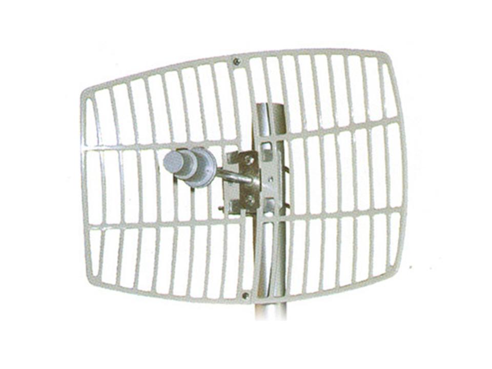

А что за антенны стоят?

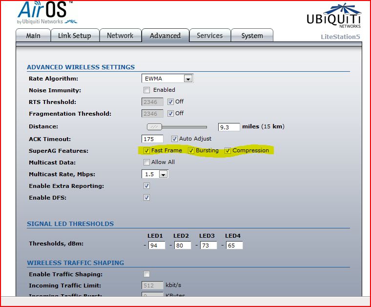

raity na obix ja sam pofixil potamuchtokogda stoit na auto linka vabshe net, u ikarusa power 30

кстати такие антены у нас "сгнили" через 2-3 года эксплуатации сигнал на них упал на 15-20дб
а так, при таком сигнале, больше не получите - улучшайте уровень, при чем, как я понял вы на "А" работаете, а он должен при плохом сигнале на минимум 6Мбит сваливаься, если он валится на 1.5-2 то это совсем уж плохо
