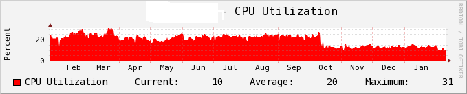

Как не поддреживает .... очень даже подерживает , я у себя чудненько поставил нужное ядрышко на нужную задачу ...
График снизу - 4 ядра , при 25% загрузки - потери :) , в октябре обновился до RC и расставил ядра на езеры , ядрышко на очереди , остальное тику оставил , и о чудо , загрузка упала в 2 раза .
А как ты расставлял "ядра на езеры, ядрышко на очереди"?
а в RC версиях новая менюшка появилась - IRQ называется )) Только на данный момент самая стабильная 5 или 7 RC версия, все что выше - просто ужас..
