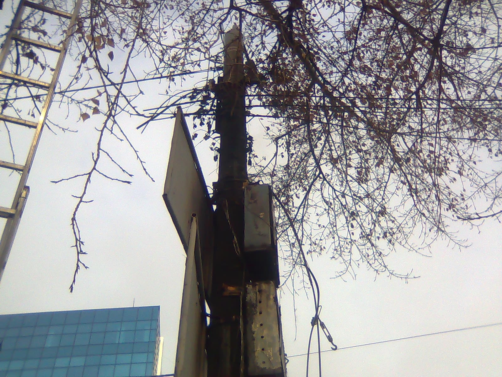

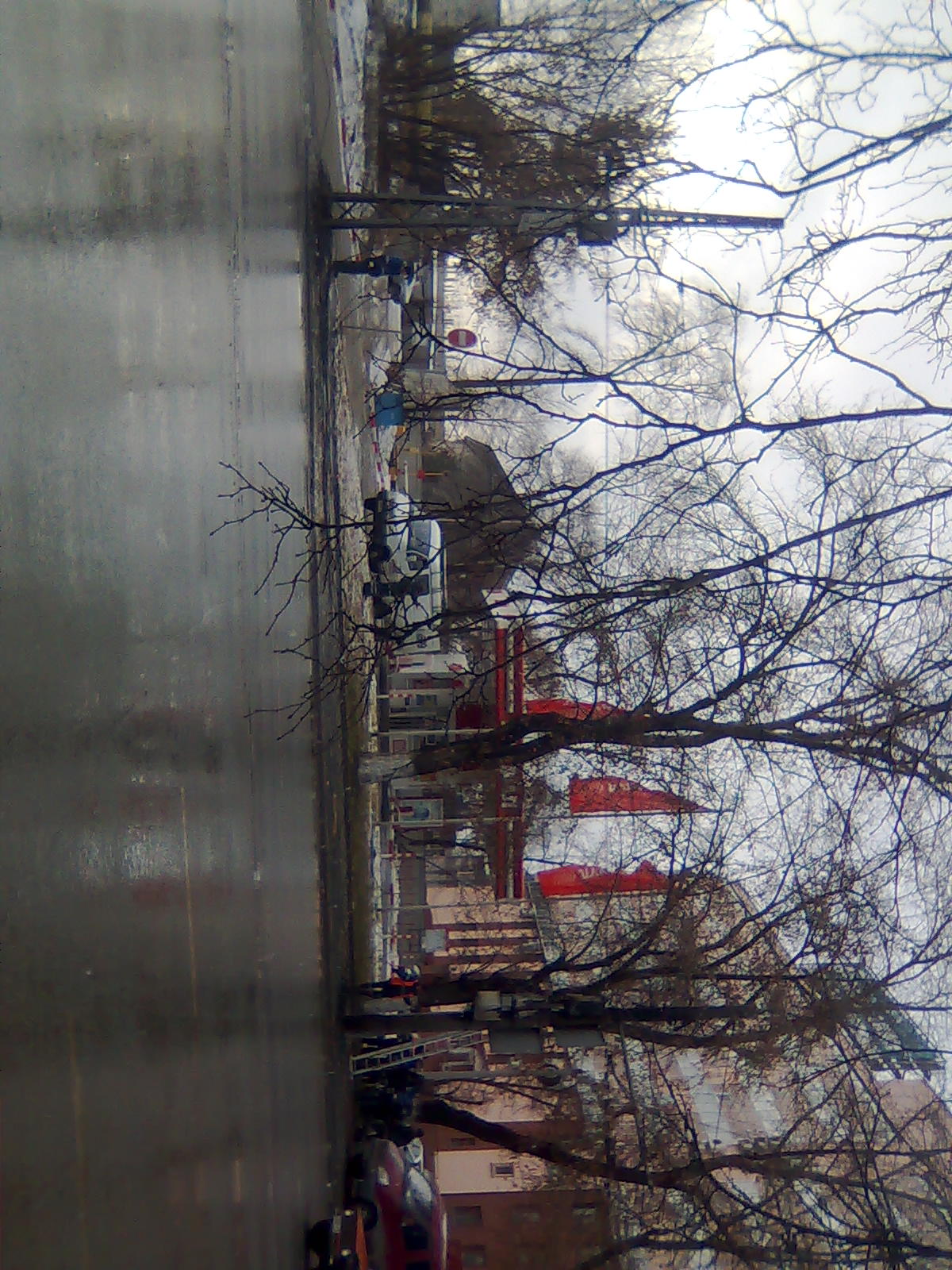

Сгорел трансформатор на опоре

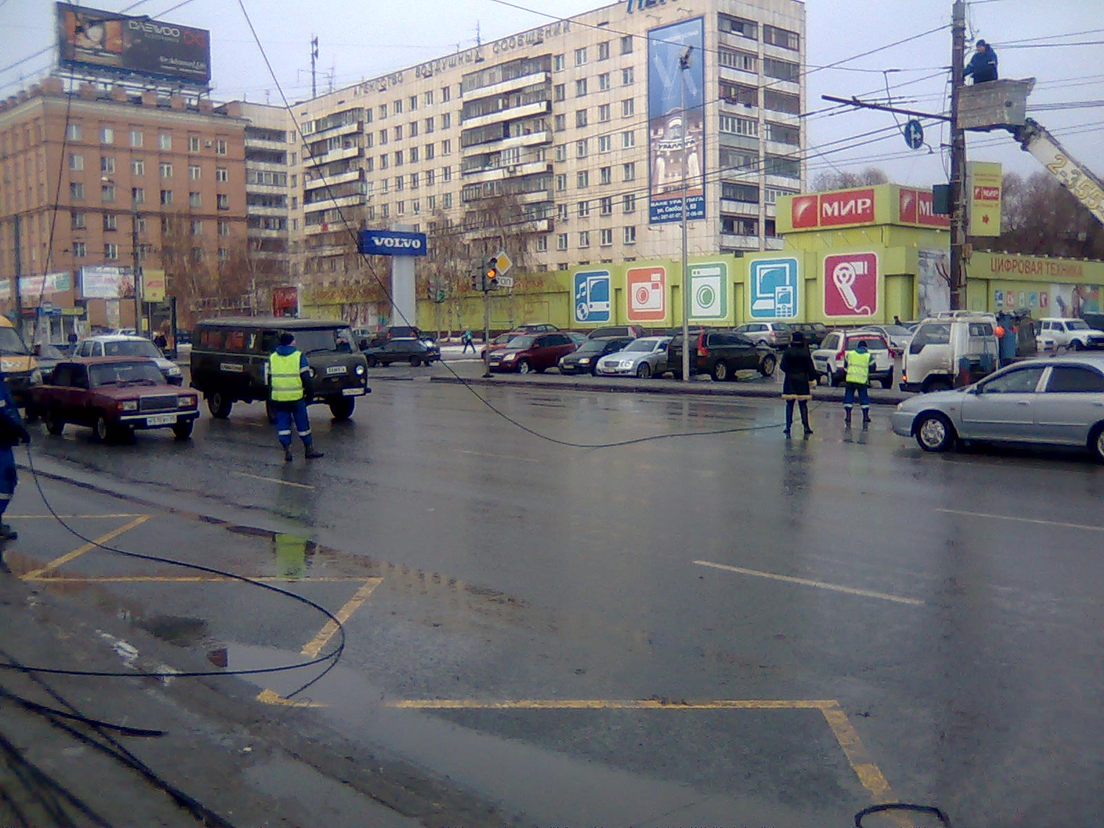

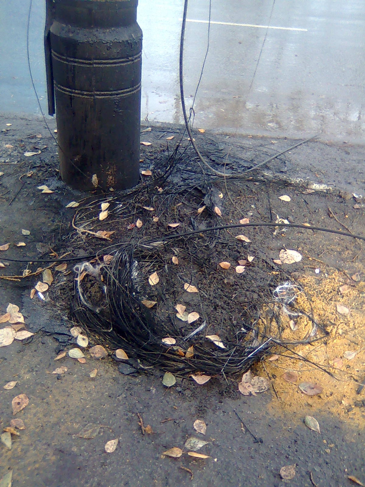

г. Челябинск.<br />В 6 40 утра начал гореть трансформатор на опоре освещения. В процессе горения пожар перекинулся на соседнюю опору по кабелям, трансформатор горел до 14 дня. Пострадали все почти все операторы города. У нас сгорел и тех запас и муфта. Самое смешное что чтобы попасть на опору пришлось стоять в очереди из 6 желающих... Присутствовали три лаборатории связи.<br />фото ниже...

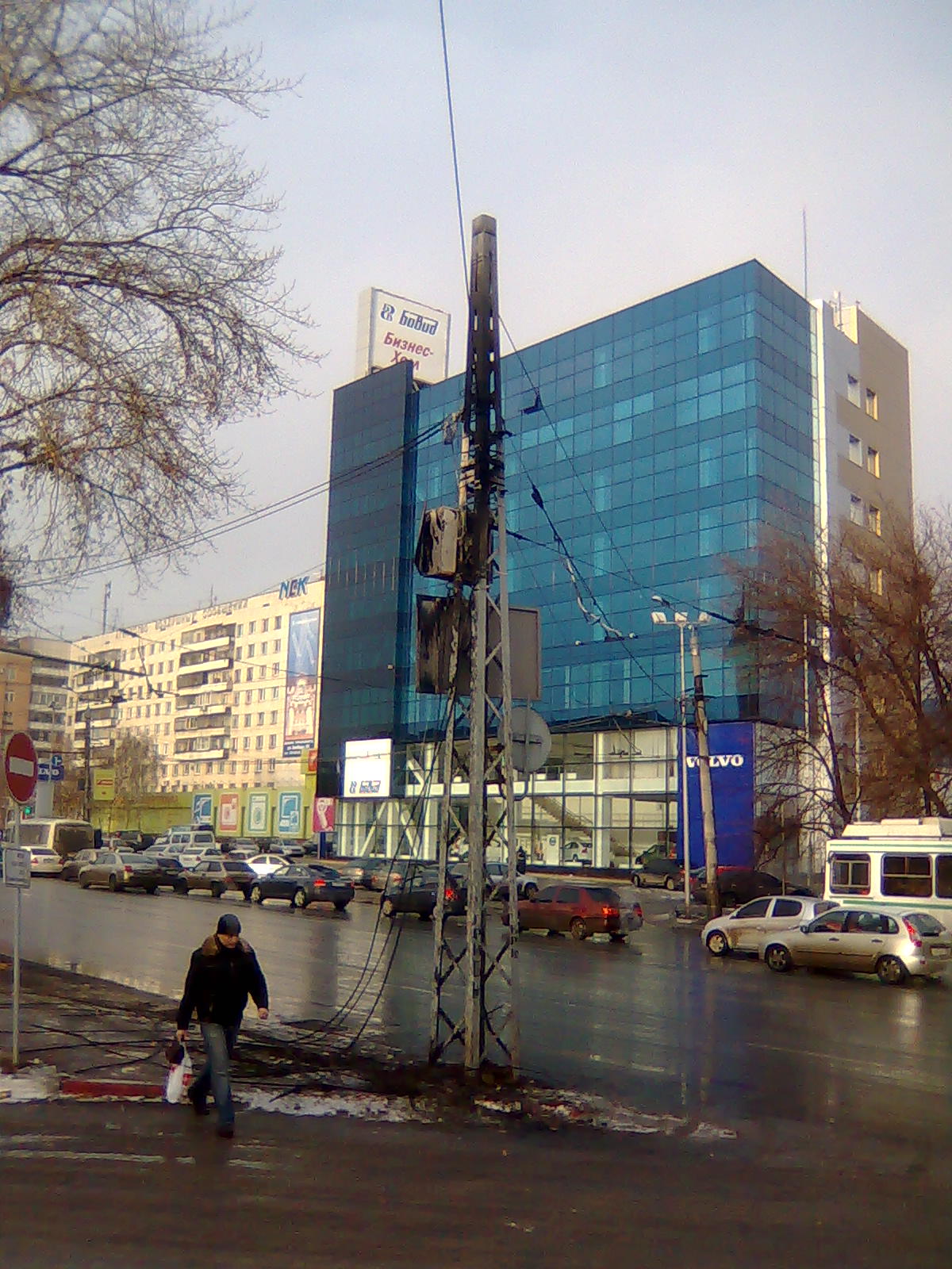

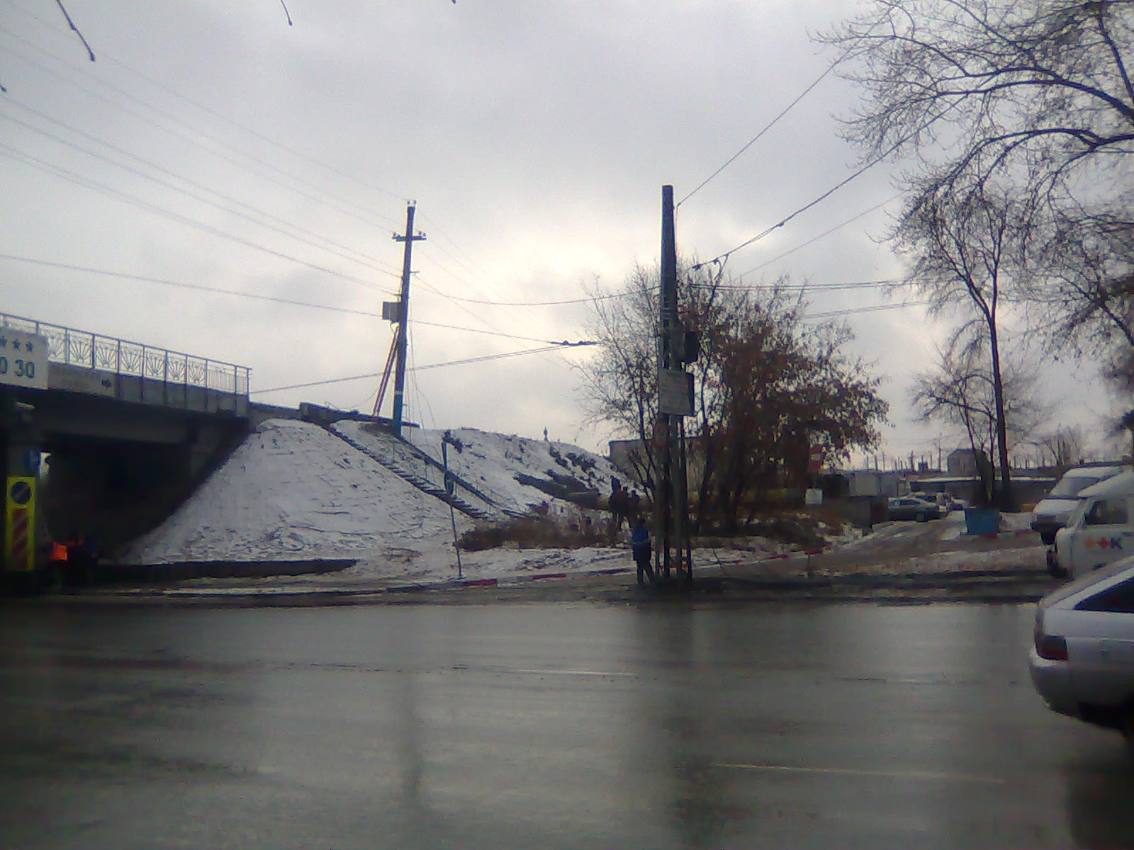

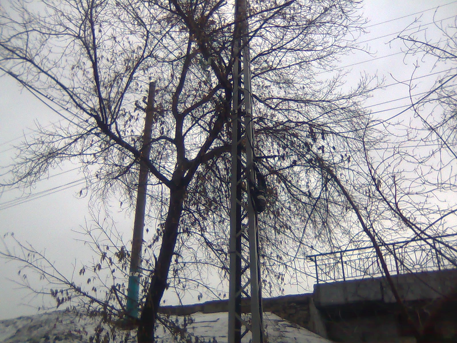

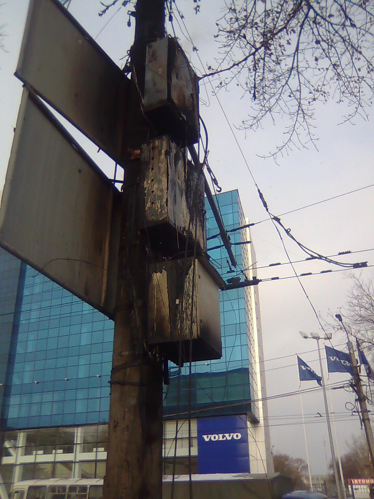

На одной из горевших опор заканчивается шлейф питания освещения и имеется ввод питания контактной сети троллейбусов, никаких трансформаторов там нет и быть не может. Все 4 обгоревших ящика на обеих опорах принадлежат операторам связи и предназначены для хранения технологических запасов ВОК.

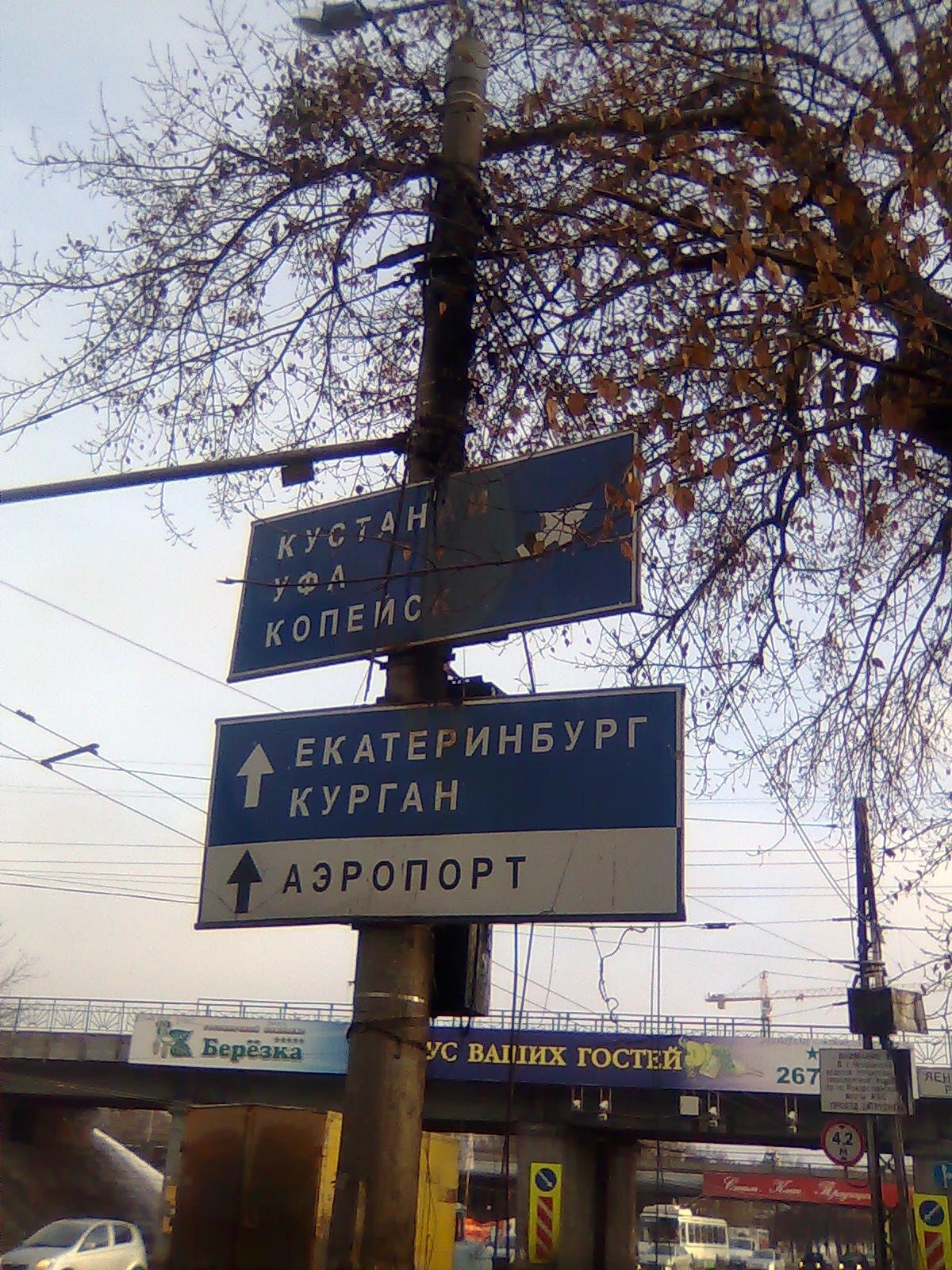

Чуть более раннее фото одной из опор:
С незаземленными подвесами на металле такое часто бывает - заискрил, либо обгорел и упал, либо загорелся и сгорел до соседней опоры.
Написано в РД - землить через 200 метров - значить землить.

В 14 дня там уже не чего не горело и полным ходом шли авр.
Александр. согласно ПУЭ да и СО 153-34.48.519-2002 на опорах 0,4-35 кв запрещено вешать кабеля связи с металлическими элементами. :)
на основании какого РД можно вешать в вашем случае?
Зоро, один великий русский принцип - если нельзя, но очень хочется, то можно ;-)
Это не наш случай, это Челябинский случай. И проблема того, кто выдавал ТУ, согласовывал проект, принимал выполненное.
Либо глупость, либо корысть, либо халатность.
ну незнаю наша бригада кторая была там сказала что горел
