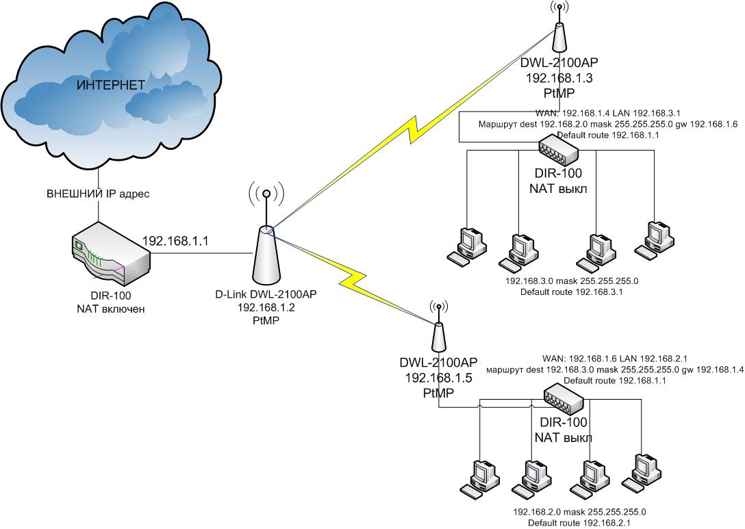

Alex09 Posted October 29, 2009 Posted October 29, 2009 (edited) Подскажите пожалуйста можно ли на базе DWL-2100AP и DIR-100 сделать сетку как на изображении. Имеются 2 офиса. Прямой видимости нет. Связь планируется через корневую точку на которой есть еще и интернет. Необходимо чтобы компьютеры из обеих офисов "видели" друг друга и интернет. Плюс к этому надо иметь возможность управлять доступом по МАС адресам и ограничивать канал каждому компу. Edited October 29, 2009 by Alex09 Вставить ник Quote
boo Posted October 29, 2009 Posted October 29, 2009 прямой видимости нет-связи нет тем более на длинках или вы не так описали, или йа не так понял Вставить ник Quote
SSD Posted October 29, 2009 Posted October 29, 2009 Подскажите пожалуйста можно ли на базе DWL-2100AP и DIR-100 сделатьсетку как на изображении. Имеются 2 офиса. Прямой видимости нет. Связь планируется через корневую точку на которой есть еще и интернет. Необходимо чтобы компьютеры из обеих офисов "видели" друг друга и интернет. Плюс к этому надо иметь возможность управлять доступом по МАС адресам и ограничивать канал каждому компу. Можно. Только на длинках с адресами 1.3 и 1.5 используется режим р2р. Вставить ник Quote
Alex09 Posted October 29, 2009 Author Posted October 29, 2009 Можно. Только на длинках с адресами 1.3 и 1.5 используется режим р2р.Ясно, спасибо. Тобиш корневая точка в режиме PtMP а оконечные в PtP. DIR-100 как маршрутизатор в локальной сети (с отключенным NAT) + шейпер нормально себя ведет? Вставить ник Quote

SSD Posted October 29, 2009 Posted October 29, 2009 Можно. Только на длинках с адресами 1.3 и 1.5 используется режим р2р.Ясно, спасибо. Тобиш корневая точка в режиме PtMP а оконечные в PtP. DIR-100 как маршрутизатор в локальной сети (с отключенным NAT) + шейпер нормально себя ведет? Именно так. С эти в другую ветку. ;) Вставить ник Quote
