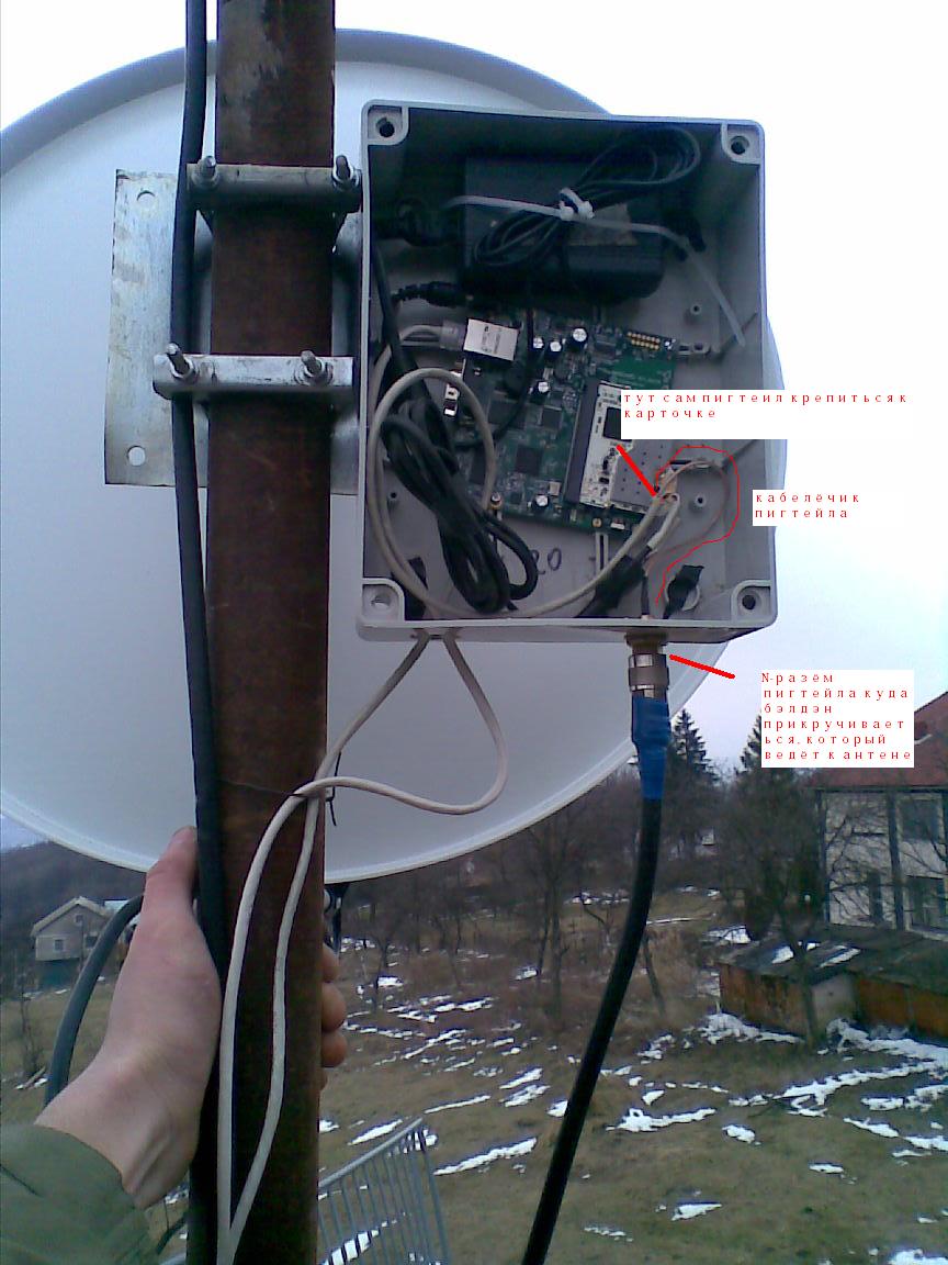

6) на прикреплённом фото смотрите и читайте как крепиться к микротику антенка внешнея

+10000!!! ИСЧЕРПЫВАЮЩИЙ ОТВЕТ!!!! я только на твоем фото ДОПЕР как внешняя антенна крепится к микротику!!!! не мог бы ты мне побольше скинуть фоток.. еще раз спасибо! можно у вас попросить номер аськи для более нюансных вопросов.. типа почему только 10-15 на сектор? буду признателен!
