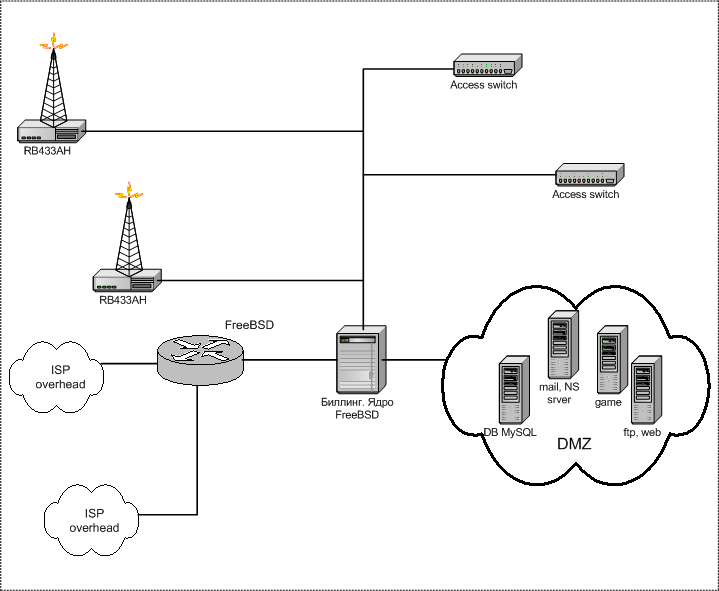

Думал долго, оценивал все за и против. Но пока не пришёл к нужному решению, так как есть свои + и - ы. А именно размещение авторизаторов и точек входа клиентов в сеть.
Что нужно, есть железо микротик RB433AH, есть машина P-IV, на его платформе сгенерировать ядро биллинга, там есть 3 интерфейса смотрящие сторону роутера, в ДМЗ, и в сторону вн. сети.
У меня возникла дилемма, где размещать точки входа клиентов, на самом сервере ядра или на самих микротиках. Все без исключения юзеры должны конектится посредством PPPoE туннеля, будь то радио, будь то кабельное подключение. Есть варианты настроить микротик в режим бриджа и все туннели (радио и кабель) терминировать на сервере, или по радио сделать терминацию на МТ, т.е. они в роли NAS, а кабельных юзеров уже на сервере терминировать. Мне говорили что если на МТ запускать сервер PPPoE, то это вызовет лишнюю нагрузку на RB, в то же время гонять по радио лишний трафик туннелей тоже, как бы нерационально.
Посоветуйте плиз, как сделать лучше.
Заранее благодарен.
Схему сети для более детального понимания прилагаю.

только на серваке !!! максимум что шейпер на микротике прикрутить, но 95% что сервер должен рулит пппое,пптп, мртж и т.д........
