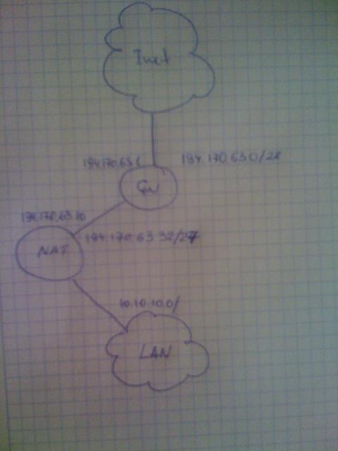

Под рукой не нашел рисовалки, но нашел ручку с листочком :)
Схему упростил. Будем считать, что сетка такого вида.
Сейчас NAT работаем маскарадингом и прячет LAN за одним IP [194.170.63.10]
Эта сетка есть на GW [194.170.63.1]
Как бы теперь народ пустить через подсеть [194.170.63.32/27]? Каким образом роутить?
