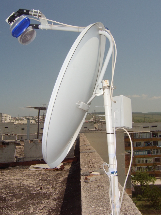

Нашёл на в сети mimo антенну :)
Стоит ли повторять?
Смущает, что облучатели рядом расположены. Да и наверняка от того, который сбоку, лепесток будет смотреть не туда, куда смотрит первый.
Конечно!
это называют мультифид )
конвертеры можно перемещать в фокальной плоскости тарели и менять направление лепестка. эффективная площадь тарели снижается пропорциональна косинусу угла отклонения от нормали (бишь от центра).
