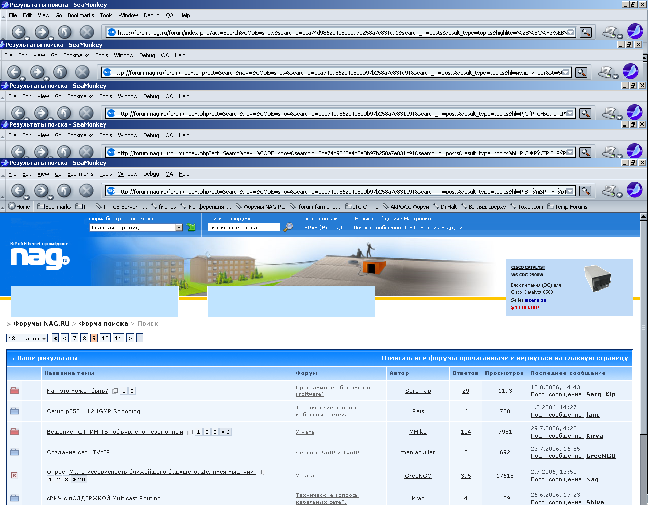

У вас в ссылке после идентификатора темы стоит &hl= с помощью которого выделяются цветом слова в теме, дальше идёт сам текст, который подсвечивается...

Вооот, а теперь смотрим на красоту во вложении, сняты нечётные страницы (1-3-5-7-9), видите что происходит с поисковым словом?
Ну предположим, да и причем тут подсветка, я же конкретно написал причину.
В подсветке и есть проблема, смотрим адреса 3-5-7-9 страниц поиска
http://forum.nag.ru/forum/index.php?act=Search&nav=&CODE=show&searchid=bfe72ac021e707b372ac74e8487858ed&search_in=posts&result_type=topics&hl=Р?С?Р>С?С'РёРєР°С?С'&st=50
http://forum.nag.ru/forum/index.php?act=Search&nav=&CODE=show&searchid=bfe72ac021e707b372ac74e8487858ed&search_in=posts&result_type=topics&hl=Р С?РЎС"Р В>РЎР?РЎв??Р С'Р С"Р°СР?РЎв??&st=100
http://forum.nag.ru/forum/index.php?act=Search&nav=&CODE=show&searchid=bfe72ac021e707b372ac74e8487858ed&search_in=posts&result_type=topics&hl=Р В РЎпї?Р Р?РЎв??Р В Р'В>Р Р?Р Р%Р Р?Р?Р'СTР В РЎв??Р В РЎв??Р В Р'°РР?Р С"Р Р?Р?Р'СT&st=150
http://forum.nag.ru/forum/index.php?act=Search&nav=&CODE=show&searchid=bfe72ac021e707b372ac74e8487858ed&search_in=posts&result_type=topics&hl=Р В Р'В Р Р?РїС-Р:Р В Р Р<Р Р?Р?Р'С?Р В Р'В Р в?TР'В>Р В Р Р<Р В Р в?°Р В Р Р<Р Р┼Р в??РЎв"ўР В Р'В Р Р?Р?Р'пї?Р В Р'В Р Р?Р?Р'С?Р В Р'В Р в?TР'°Р РР<Р В РЎв??Р В Р Р<Р Р┼Р в??РЎв"ў&st=200
Теперь понятно? :)
Осталось разобраться, кто выпендривается, браузер или форум :)

А вот по первой проблеме - я думаю затык на форуме, потому как в лисе везде нормально себя чувствую и у меня на таком же форуме ни разу не возникало таких проблем, да и на других впрочем.
А вот что нам говорит по данному вопросу Firebug
Permission denied to call method Location.toString
gbl_check_search_box()                             ipb_global.js (line 1)
(?)()forum.nag.ru (line 2275)
[Break on this error] var input_red='input-warn';var input_green='input-ok'...
/*Код скрипта обрезал, слишком большой*/
Итого - в данном случае проблема в форуме, скрипт не доточен под мозилловых, в ИЕ он работает с виду нормально...
