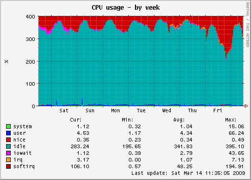

micros Posted March 14, 2009 Posted March 14, 2009 делается всё очень легко...ну а насчёт нагрузки, вот график.... Красота. Кстати - это отличный пример когда шейпер и НАТ на одной машине с 2мя интерфейсами. to ВЕТЕРАН, а чем график отрисован если не секрет? п.с. как еще можно шейпить на одной машине вместе с NAT не прибегая к IMQ? Вставить ник Quote

SokolovS Posted March 15, 2009 Posted March 15, 2009 (edited) 2ВЕТЕРАН: Ты проверял количество проходов по фильтрам? Генери поток пакетов с какого нибудь IP и смотри как увеличиваются счетчики, через tc -s filter ls dev <dev>. По идее счетчики при трафике только с данного IP должны увеличиваться на фильтре который отвечает за выбор хеш-таблицы и у фильтров внутри хеш-таблицы. Покажи пример входящего шейпа, на 1-м юзере. К примеру мои данные: Сервер на Intel Core Quad 6600, сетевушки e1000, работает в режиме моста, только шейпит и фильтрует. Кол-во правил: 1500 на каждый интерфейс. Трафик: в пике 120 Мбит Загрузка: в пике 6-7%. (в основном система). Edited March 15, 2009 by SokolovS Вставить ник Quote
BETEPAH Posted March 15, 2009 Posted March 15, 2009 (edited) Кстати - это отличный пример когда шейпер и НАТ на одной машине с 2мя интерфейсами.а кто сказал, что здесь и натится? у меня для этого отдельный серв с микротиком. а чем график отрисован если не секрет? http://munin.projects.linpro.no/ только это у же не шейп, а полисингну да, неправильно выразился, конечно полисинг, тоже меньше нагрузка чем шейп Ты проверял количество проходов по фильтрам? Генери поток пакетов с какого нибудь IP и смотри как увеличиваются счетчикия ещё не использую хеширование, раздумываю над алгоритмом, я два дня убил только на введение u32.насчёт примера не понял, вроде в предыдущем посте всё расписал подробно Edited March 15, 2009 by BETEPAH Вставить ник Quote
