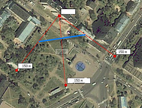

radist Posted March 2, 2009 Posted March 2, 2009 Собственно задача: Необходимо покрыть сектор в 90 градусов с длиной 150 м. Частотный спектр 2400 МГц, для 802.11 b/g Необходимая скорость канала 128-256 Кбайт/сек Для начала количество одновременных пользователей 25 человек Антена будет располагаться на 6 этаже ровно по центру здания. Рассматриваю вариант с возможность апгрейда системы (установки дополнительных точек с обеспечением их совместимости между собой) с дальнейшим обслуживанием 50, 100 и более человек. Возникли некоторые мысли по решению данной проблемы: 1 вариант. Установка точки доступа Cisco Aironet 1231 G. (по совету некоторых товарищей) Установка секторной антены с углом 90 гр (как вариант DS-13BV 90 - 2400 Плоская антенная решетка 90x18 grad) Стоимость оборудования 1400 дол Так как Cisco не рекомендует вешать более 20 клиентов на одну точку выходит: 2 вариант. Установка двух точек доступа,опять же, желательно Cisco Установка двух секторных антен с меньшим углом, например две по 60 гр. Стоимость оборудования порядка 2000-2500 дол Почему Cisco? Ну как то больше доверия и уверенности,чтоли. Хотя конечно же можно рассмотреть и других производителей. Можно и подешевле конечно) Немного облегчает задачу,то что канал будет использоваться только для выхода в интернет,т.е. вебконтент. Можно будет ограничить также канал либо до 256, либо до 128 Кбайт/сек Собственно вопросы: Есть ли другие решения? Какое оборудование посоветуете вы? и отдельный вопрос как ТД относятся к трафику для потокового видео? На сколько сильно перегружается канал? Т.е что будет если народ сядет на рутюб? Вставить ник Quote
SoUgly Posted March 2, 2009 Posted March 2, 2009 А что за клиенты планируются? Просто люди с ноутбуками на лавочках? Ибо на снимке я стоений не наблюдаю. На счёт циски - это канеш гут, но зачем переплачивать? С вашей задачей превосходно должен справиться микротик. Вставить ник Quote
radist Posted March 2, 2009 Author Posted March 2, 2009 (edited) Ну да, обычные люди,там несколько лавочек на площади. В микротиках я запутался немного. Мне показалось что с микротиками проблематично будет получить разрешения на частоты. Опять же микротик хорошо работает со своими клиентами. Там много решений с использованием больших мощностей, а хотелось бы скромненько и со вкусом чтобы всем угодить и ГКРЧ и юзерам,расстояние-то совсем маленькое. ГКРЧ лояльно относится к кошкам,еще один плюс в их пользу. Ну и конечно же,я работал в интеграторе,золотым партнером,у меня там скидки на кошки ;-) Решение по варианту 1 может обойтись не более 1000$ Возможно я не прав,может посоветуете решение на микротиках? Я так понимаю, в дальнейшем в miniPCI слоты добавляются дополнительные модули и точка сможет переваривать большее количество абонентов? Edited March 2, 2009 by radist Вставить ник Quote

radist Posted March 3, 2009 Author Posted March 3, 2009 (edited) наивный вопрос: а по периметру хотя бы там развесить радиоборудование совсем никак?никак( есть балкон жителя дома, угол обзора 80-90 гр. На картинке угол указан не совсем ровно. Там будет однозначно секторная антена и все зависит от угла поворота антены. Сейчас прорабатываю углы поляризаций, т.е. в зависимости от углов поляризаций антены пытаюсь высчитать точный поворот антены по вертикали и горизонтали для определения четкой зоны охвата.В дальнейшем я думаю можно будет обойтись 3-5 антенами с углами 30 гр. по горизонтали и разбить площадь на маленькие секторы. Я думаю и сигнал будет 100% да и не будет там 100 человек,только если флэш-моб или митинг какой нибудь будет =) Так что суть построения системы ясна и проблем с доступом к каналу точно не будет. Аиронет, особенно в связке с контроллером - это ***тельно круто. И бесполезно. :) Меня очень впечатлил ви-фи роуминг, я давний и безнадежный фанат циско, но даже я, в страшном сне, не предложу строить беспроводное решение на цисковском оборудовании. Ну разве что если откатами придется заняться... А почему нет? Edited March 3, 2009 by radist Вставить ник Quote

vIv Posted March 3, 2009 Posted March 3, 2009 Ну насчет хьюлетов надо посчитать. Вы думаете там цена-качество лучше?В циске скидки,там много знакомых инженеров, которые с IOS-ом как с досом обращаются. Зависит от скидок там и тут :-) Но смысл в этом был бы, если бы можно было развесить _несколько_ радиопортов, поэтому и вопрос был. Хотя бы как-то разнести... С одной георгафической точки, мне кажется, выигрыш будет близок к нулю. Там совершенно никак хотя бы с пяток разных мест задействовать, да? :-( Я тут мутантика встретил странного: http://www.xirrus.com/products/arrays-80211abg.php что скажешь?Вопрос чисто технический, ибо цены вызывают шок и трепет ;-( А как вы прикажете мне эти точки к стене дома вешать? Чисто теоретически было бы классно это байду привесить в центре площади, на какой-нибудь мачте например или на столбе. Г-образным подвесом. Но "от 12 килобаксов за штуку" это как-то запредельно.... Вставить ник Quote
radist Posted March 3, 2009 Author Posted March 3, 2009 да не 12 кбаксов, а за одну точку с антеной 1000$ , т.е. 35000 р за комплект. Опять повторюсь,там чисто физически сейчас не смогут 100 человек сидеть. ну 20-30 максимум. Поэтому тут даже дело не в мощности и не о возможности покрытия, а о базовой станции которая сможет без глюков переварить такое количество клиентов. Если действительно будет больше человек, то еще через полгода потратить еще 35 штук это не проблема. По центру ставить антену не реально,никто не даст. Чтобы в таком месте получить разрешение на установку,нужно в ФСБ, ФПСО заявление подавать. Там городские часы) Госархитектура так сказать. Это гиблое дело. А покрыть сектор в 90 градусов,да какая проблема? Тогда еще упрощаем вопрос, во сколько обойдется такая же система от микротика или хп, насколколько она будет надежна? Вставить ник Quote

Saab95 Posted March 3, 2009 Posted March 3, 2009 Если бы можно было повесить оборудование в 3-х точках я бы рекомендовал Planet MAP-2000, каждая точка держит спокойно 30 клиентов, поддерживают роуминг, авторизацию. А так у нас уже организовано нечто подобное, полгода работает. Стоит точка доступа UBNT nanostation 2, усилок и секторная антенна 90 градусов. В качестве биллинга Трафик Инспектор. Девушка продает карточки (которые ТИ и печатает), клиенты подключаясь к сети попадают на страницу авторизации, регистрируются и сидят в интернете. Все удовольствие обошлось в 24 т.р. за оборудование и 15 т.р. за Трафик Инспектор. В день там гигов по 5-6 сливают (студенты повадились из соседней общаги ловить). По 20-30 активных клиентов бывает, никаких проблем за все время эксплуатации не было. Вставить ник Quote
