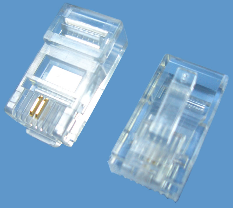

mrr Posted January 11, 2009 Author Posted January 11, 2009 (edited) Мне кажется, что вот "настоящий" RJ-45. Но я в этом совсем не уверен. Edited January 11, 2009 by mrr Вставить ник Quote
SmokerMan Posted January 11, 2009 Posted January 11, 2009 Угу... Зеленый цвет это на самом деле красный... :-) Вставить ник Quote
