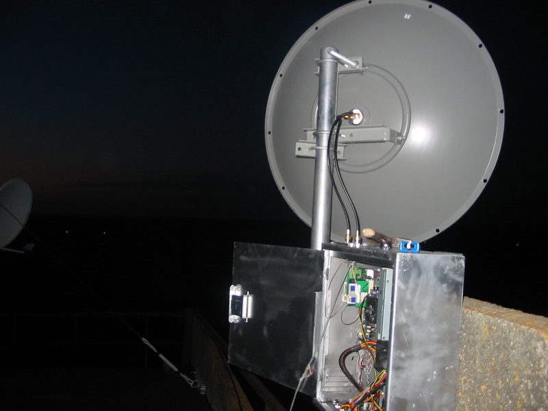

на каком оборудовании использрвали? унас комп Пентиум4 3ГГц две карточки http://www.ubnt.com/products/sr5.php c переходниками, микротик. Разнос делали максимальный, без пользы, каждая карточка в отдельности работает отлично, линк 35км 45Мбит. При включении второй карточки падает скорость, растут пинги.

Еще судя по этой http://forum.nag.ru/forum/index.php?act=at...ost&id=1795 фотке, либо антену еще не юстировали .. либо 3.5км вместо 35 !!!!
З.Ы. Разьемы так распологать не рекомендую ..поймаете потом геморой - как бы не греметизировали .. проще было вывести с низу .. +25см к текщим пигтейлам погоды не построят ..

попробуем R-52H и XR5 наверное весной, это у нас работающий линк на 35км. Фотка сделана до юстировки( антенны http://www.pacwireless.com/products/HDDA5W_DataSheet.pdf очень чувствительны , с герметизацией проблем не было это не первый линк (многие работают 3-4 года).
