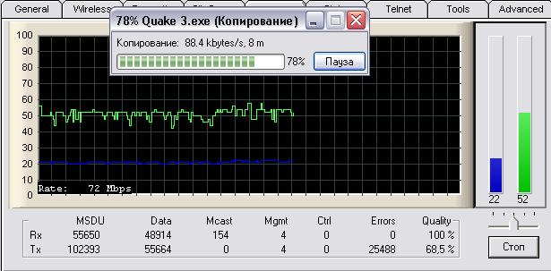

Помогите решить проблему. Точка 2100 перешитая в 3200 2.30, короткий кабель, антенна - самодельная омни, static turbo включен, канал 6. Три клиента с g520, биквадраты, драйвер atheros, сигнал у клиентов 80-85 на приём, 40-55 на передачу. Скорости везде авто. Эфир чистый - по find all нет никого. Два клиента работают без проблем - скорости нормальные, качество линков (по APM Acowa) 95-99%. Третий до недавнего времени тоже работал нормально.
Суть проблемы: третий клиент никуда ничего не может скопировать, к нему копируется через раз. Драйвера менял, систему переставлял, с QoS играл, карту менял, разгон снимал, точку сбрасывал, режимы работы точки перебрал все, двух остальных клиентов отключал. АФТ визуально не проверял, но сигнал изменился в пределах погрешности (сыровато на улице, а антенны не герметизированы).
Невозможность копирования заключается в следующем: через Total Commander при копировании от клиента куда угодно индикатор копирования встаёт на 10-30% (зависит от объёма файла), Commander не отвечает, отменить нельзя, пакеты идут, но как-то меделенно, неохотно, по APM ошибки не растут (!важно: смотрю с того же компьютера). Через пару минут (+/-) начинает индицироваться скорость, 100-200 кБ/сек, можно отменить. При копировании через проводник, отменить можно всегда, но скорость явно маленькая. При копировании в обратную сторону от другого клиента скорость 600-900, отменить можно. Есть подозрение на сигнал - на приём он 85%, на передачу 55, но у другого клиента ситуация с сигналом та же, и когда всё работало сигнал был такой же.
Пока писал, начал догонять. При копировании с точки этому клиенту маленькие файлы по одному улетают нормально, большие на мизерной скорости и APM (!важно: APM запущен на сервере, к которому подключена точка) показывает море ошибок. Похоже на АФТ, а именно влагу. Может ли такое быть, при неизменном сигнале? Пощупать АФТ проблематично. Может ли APM, будучи запущенной на машине клиента и получающая данные через линк с ошибками эти самые ошибки не индицировать? Что посоветуете ещё покопать?

А вот так выглядит:
