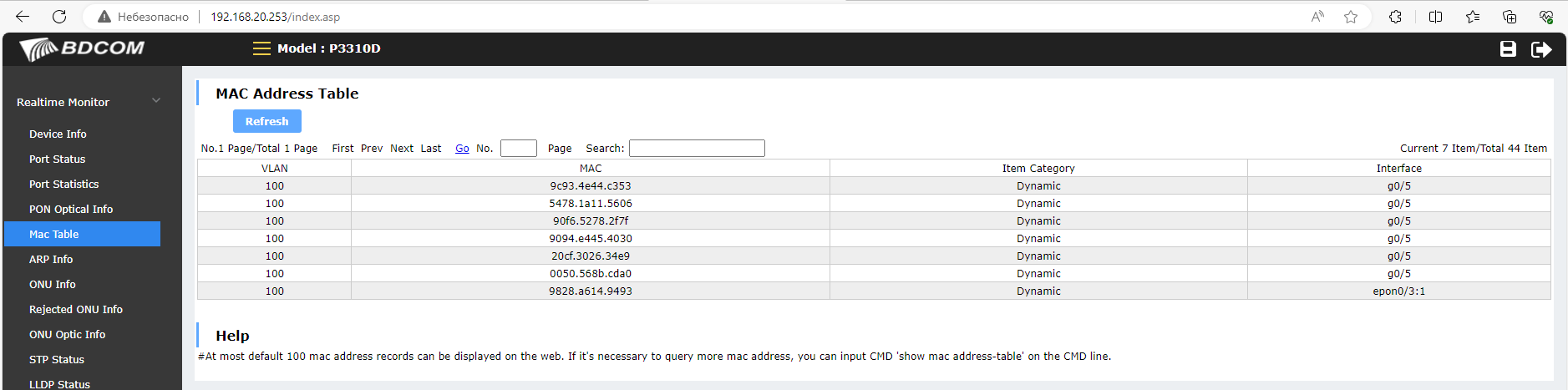

Nikita Devyatyarov Posted February 9, 2024 Posted February 9, 2024 Не заработало? Мак-адреса есть? В нужном влан? Вставить ник Quote
dexusden11 Posted February 9, 2024 Author Posted February 9, 2024 (edited) Не работает. Пинг не проходит Edited February 9, 2024 by dexusden11 Вставить ник Quote
