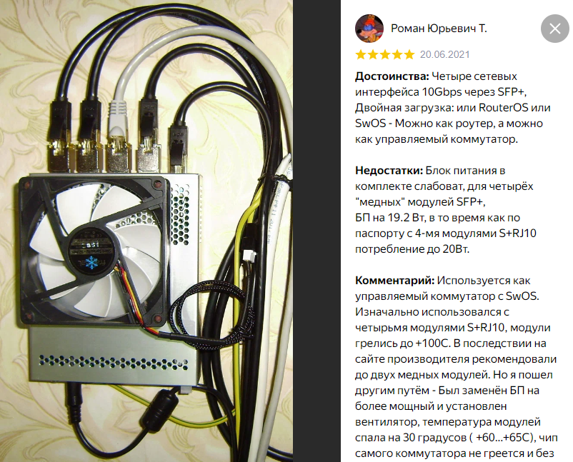

получается, что на пассивном охлаждении не прокатимся, а подобный колхоз, как фотке, прост и доступен, но ненадежен - как его контролировать-то?
будем микротик с кулерами ставить.
С кулерами микротики дороже, и не имеют смысла, если портов много не надо. Нормальные вентиляторы на подшипниках очень долго работают без проблем. Просто подключается питание в тот же БП, что и роутер подключен.
Контролировать работу вентилятора просто - с помощью датчика потока воздуха - он будет замыкать / размыкать проводки витой пары медного сетевого порта, и по его состоянию определять есть охлаждение, или нет. Так же путем опроса температуры процессора можно будет заметить отключение. Она сразу увеличится градусов на 10-15.
