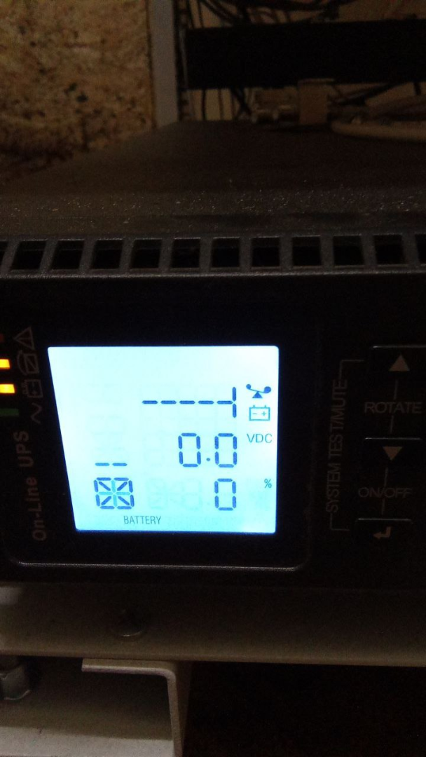

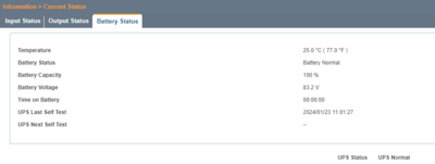

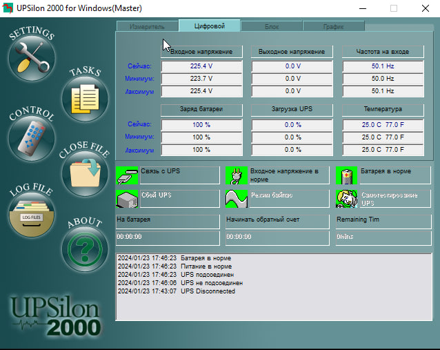

Всем доброго дня. Сталкивался ли кто с проблемой, когда через NetAgent IX и RS232, данный ибп показывает полный заряд батарей и их наличие, хотя они от него вообще отключены? При чем на дисплее он корректно отображает их отсутствие. Случилось это после того, как один из шести акб взорвался.

Здравствуйте, одна из причин данного поведения может быть в неисправности платы управления ИБП.
Для точного определения неисправности требуется компонентная диагностика/ремонт в нашем СЦ
