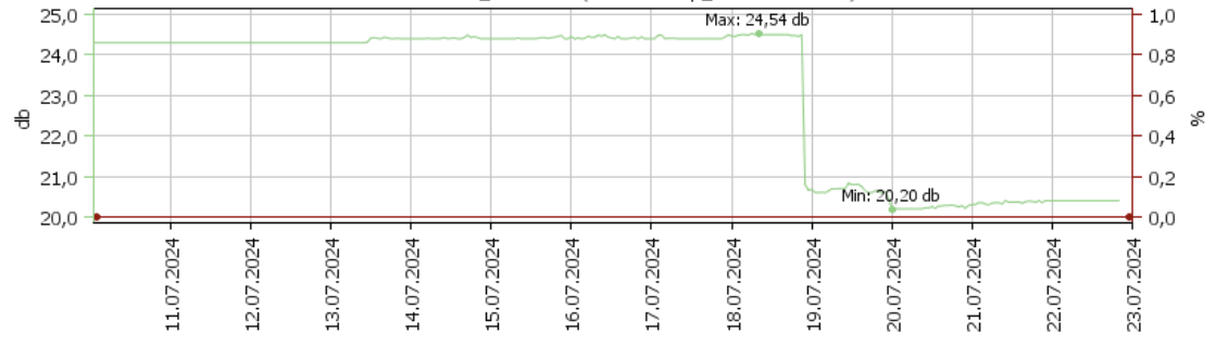

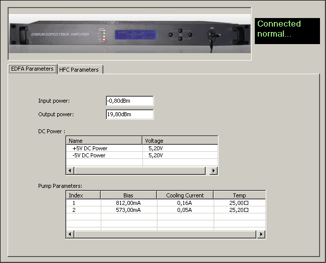

sheft Posted January 23, 2024 Posted January 23, 2024 Жил-был усилитель, в работе уже лет 10, после отключения входа (ремонтные работы) и включения -усиление упало с 24дб нормы до 19.8, уровень входа не изменился, настроек никаких нет, АТТ выходной по нулям, выключение и включение ничего не изменило, по мониторингам вольтаж в норме 5.2в, температура в норме... устал?, на помойку? Вставить ник Quote
sky star Posted January 23, 2024 Posted January 23, 2024 10 лет я бы бп таки потыкал осцилоскопом очень может быть ему нездоровиться Вставить ник Quote
Rublik Posted January 25, 2024 Posted January 25, 2024 На пульсации, может сразу кондеры поменять на 105 град. Вставить ник Quote
titan Posted January 25, 2024 Posted January 25, 2024 А Web морды нет, так бы логи можно посмотреть. Могу дать контакты компании в Новосибе ремонтирую EDFA усилители разных фирм. Ну а если это SNR постучитесь к Нагу. Вставить ник Quote
sheft Posted January 25, 2024 Author Posted January 25, 2024 вебморды нет, управляется NMSкой и snmp мониторинг... блок питания проверю, как подмена приедет, там кажется вообще что то из meanwellов стояло на +5-5в, если не ошибаюсь, года 3-4 назад менял орущие вентиляторы на нём.. Вставить ник Quote

sheft Posted July 22, 2024 Author Posted July 22, 2024 UPну Ещё один, таже модель, таже партия... с такими же симптомами предыдущий осцилоскопом потыкал, ничего криминального не увидел, в БП кондёры стоят фирмовые, напруги выдают без пульсаций, это не meanwell Вставить ник Quote
sky star Posted July 23, 2024 Posted July 23, 2024 значит laser устал ( так бывает значит пришло время откупорить кубышку и начать закуп опережающими темпами Вставить ник Quote
