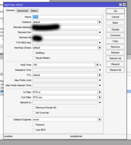

Собственно имеем бордер на Микротике 1072.
Там три пира с фул вью. Один из них РТК.
Работали всегда на ОС 6, но теперь приходится переходить на ОС7, так как купили 2216 попробовать.
Проблема в том, что при обновлении 1072 до ОС7 - два провайдера поднимаются спокойно и работают, а РТК не поднимается.
У нас с ними линк через два соединения организован - один на вход к нам, а другой (по которому они отдают нам префиксы) на выход от нас. И собственно префиксы не отдаются от них. И трафик к ним не идет. Тогда как входящий идет.
Может кто-то с РТК работает по такой схеме?

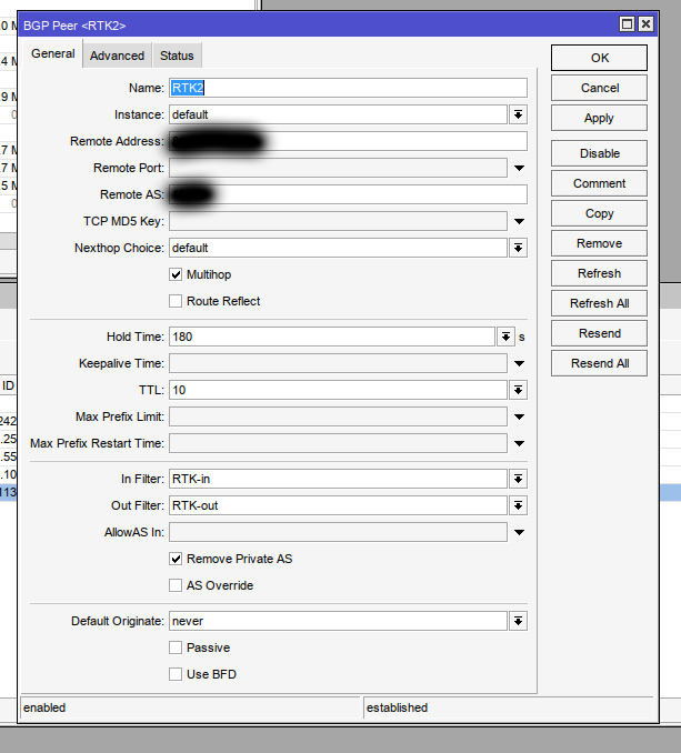

Один пир - мультихоп. Интересная (ипанутая) схема у ртк.
В фильтрах нет ничего криминального?
И в ROS7 лучше руками указывать src, а также сделать руками Router ID и воткнуть его в шаблон
одно дело если сессии с ртк не поднимаются, другое - если траф не ходит
Фильтры все с 6-ой версии остались так-то. Да и не много их - чисто шаблонные.
Фильтров src у нас вообще нет )
Шаблон с Router ID вроде бы сам создался при обновлении до OS7 - проверили, там все в порядке, на сколько мы можем судить.
