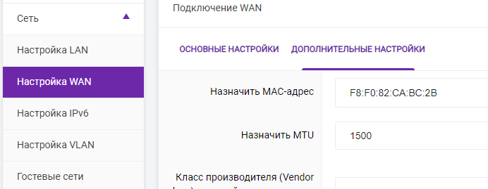

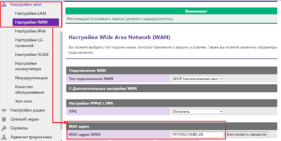

@An0nym Здравствуйте.
Какую модель маршрутизатора используете и какая версия ПО установлена? В любом случае, смена MAC на WAN доступна:
1. Если установлена EasyWRT, то: Перейдите по пути "Сеть -> Настройки WAN -> Подключение WAN -> Дополнительные настройки -> Назначить MAC-адрес" (ссылка на демо-интерфейс);
2. Если установлена прошивка SNR-CPE Firmware, то по пути: "Настройки сети -> Настройки WAN -> MAC-адрес".
