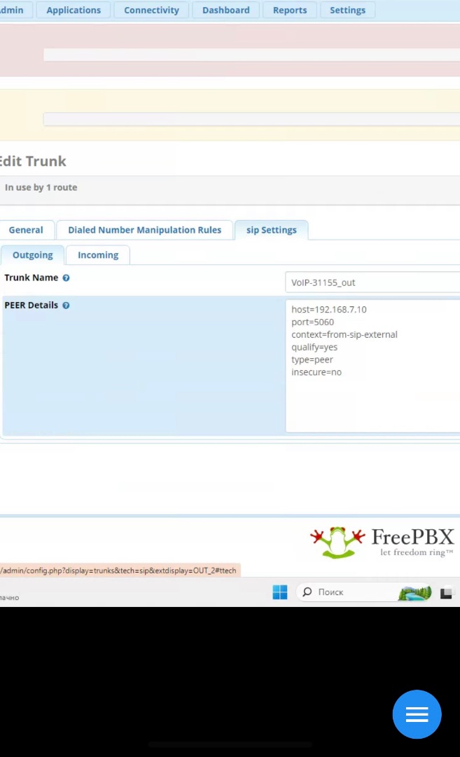

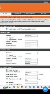

Oleg119 Posted September 23, 2023 Posted September 23, 2023 Коллеги, доброго дня. Есть задача прикрутить аналоговую телефонную линию к SIP АТС на Asterisk (FreePbx) чтобы звонок на городской аналоговый номер уходил на IVR и после на IP телефон. в качестве шлюза железка D-link dvg-7111s. Мануалов не особо много, но тем не менее все делаю по как сказано, шлюз в одной подсети с астером, транк на астере настроил FXO на шлюзе тоже, но при звонке на городской номер 3 гудка, а дальше занято. Из инфы с форума д-линк видно что у многих проблемы с этим, но четкого решения нет. может кто сталкивался. заранее благодарю) Вставить ник Quote

zavndw Posted September 24, 2023 Posted September 24, 2023 (edited) Цитата По этому мануалу как раз и настраивал там нет настройки маршрутизации. Вы ее настроили? занято отдает astrisk? с каким кодом? Edited September 24, 2023 by zavndw Вставить ник Quote

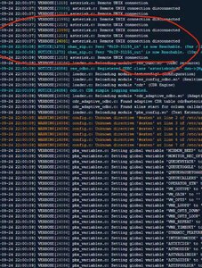

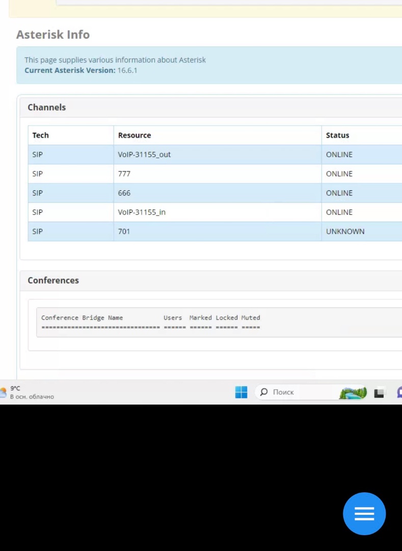

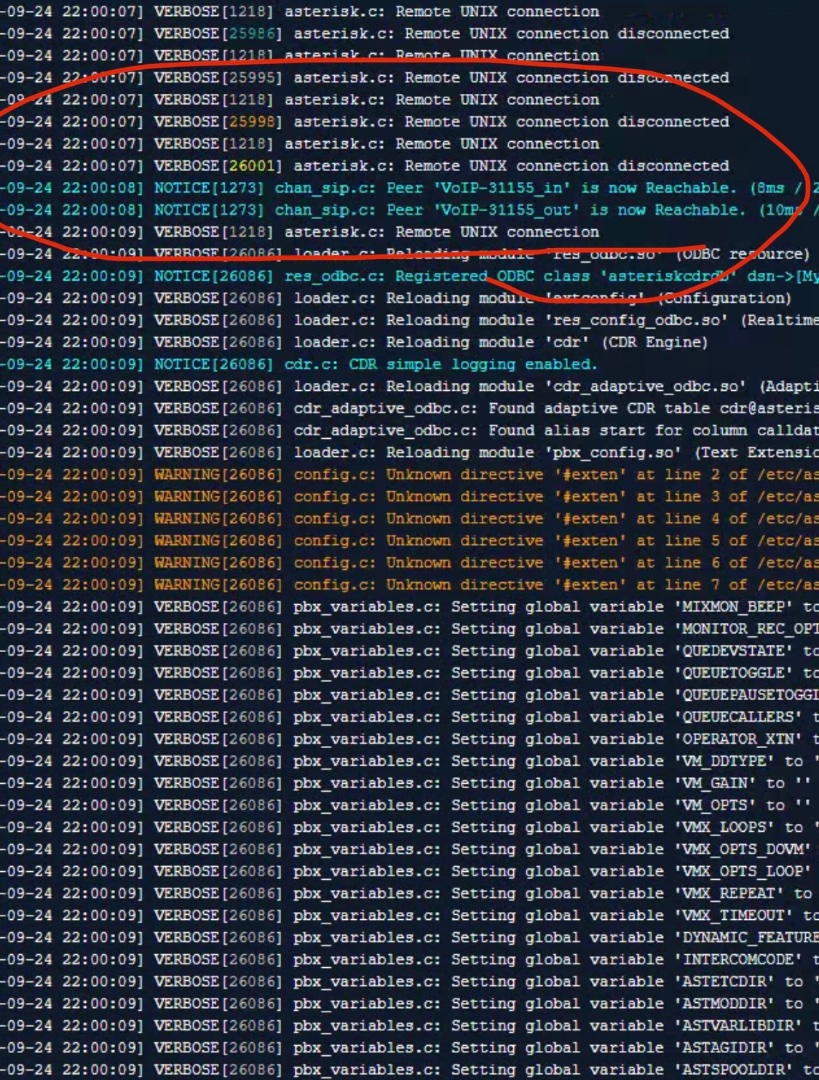

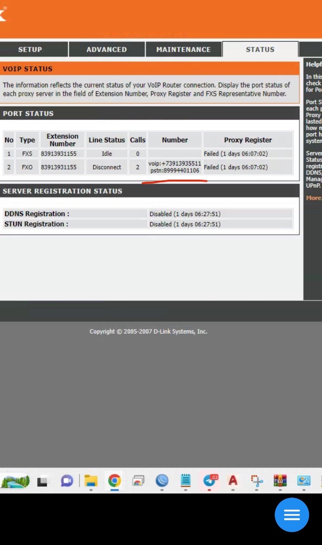

Oleg119 Posted September 24, 2023 Author Posted September 24, 2023 (edited) 5 часов назад, zavndw сказал: там нет настройки маршрутизации. Вы ее настроили? занято отдает astrisk? с каким кодом? Нет, делал только то что написано в инструкции. в логах астериска ничего нет по этому поводу. Я вообще не уверен что они сконнектились. астериск говорит что канал онлайн, но на d-linke статус disconnected. скрины прикрепил. и ещё мне не понятна вторая строчка (подчеркнул), откуда этот номер взялся. Edited September 24, 2023 by Oleg119 Вставить ник Quote
zavndw Posted September 24, 2023 Posted September 24, 2023 так тут ошибка регистрации как минимум. Поэтому отдает занято Вставить ник Quote
Oleg119 Posted September 24, 2023 Author Posted September 24, 2023 (edited) 37 минут назад, zavndw сказал: так тут ошибка регистрации как минимум. Поэтому отдает занято Так вот а откуда она берется, там одна пара лог/пасс которую нереально перепутать и почему Астер тогда говорит что всё зер гуд? Edited September 24, 2023 by Oleg119 Вставить ник Quote
zavndw Posted September 24, 2023 Posted September 24, 2023 (edited) Как минимум с астериска нет настроек регистрации в сторону шлюза а вот с шлюза обратно есть - невольно приходит мысль ее убрать в астериске и убрать в шлюзе если лень искать где проблема с регой. Подсеть может банально быль закрыта в фаерволе. Тут надо смотреть по порядку. Если везде все настройки ок, то брать в руки tcpdump, sngrep и разбираться Edited September 24, 2023 by zavndw Вставить ник Quote

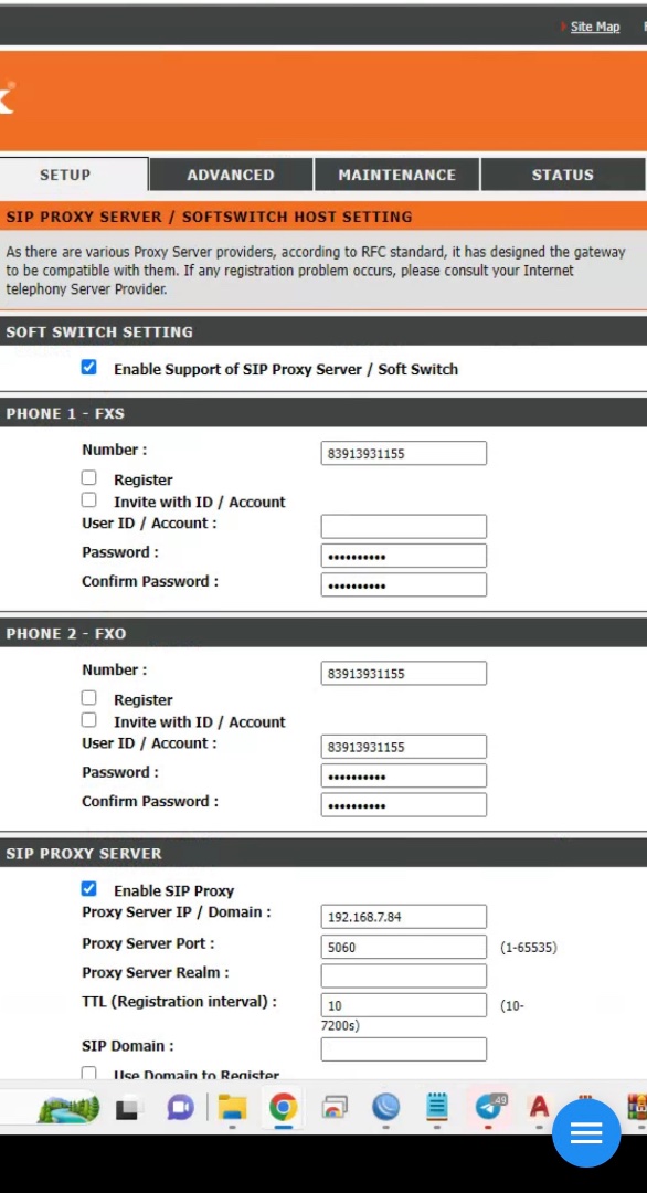

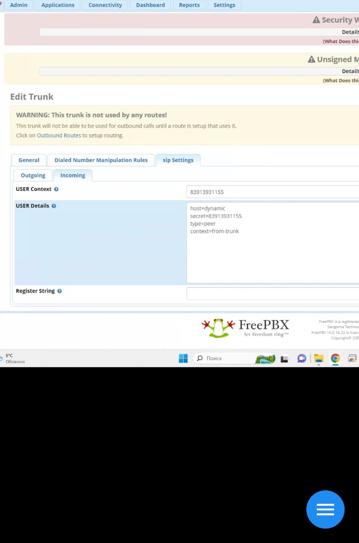

Oleg119 Posted September 24, 2023 Author Posted September 24, 2023 (edited) 28 минут назад, zavndw сказал: Как минимум с астериска нет настроек регистрации в сторону шлюза а вот с шлюза обратно есть - невольно приходит мысль ее убрать в астериске и убрать в шлюзе если лень искать где проблема с регой. Подсеть может банально быль закрыта в фаерволе. Тут надо смотреть по порядку. Если везде все настройки ок, то брать в руки tcpdump, sngrep и разбираться Приложил настройки на обоих железках + логи астера. Кстати вспомнил, если на шлюзе стоит в настройках галочка - Register, то на самой железке начинает моргать красная лампочка alarm Edited September 24, 2023 by Oleg119 Вставить ник Quote
zavndw Posted September 24, 2023 Posted September 24, 2023 Логи конечно зачетные. Посмотрите что в sngrep при наборе аналоговой линии. Если запросов нет - надо топать шлюз перепроверять по настройкам. Если запросы есть то смотреть что астериск ответил. И вот сразу вопрос - а порт сип точно такой? проверьте в настройках - по дефолту он 5160 а 5060 это pjsip (а транк на скрине chan_sip) Вставить ник Quote
Oleg119 Posted September 24, 2023 Author Posted September 24, 2023 14 минут назад, zavndw сказал: Логи конечно зачетные. Посмотрите что в sngrep при наборе аналоговой линии. Если запросов нет - надо топать шлюз перепроверять по настройкам. Если запросы есть то смотреть что астериск ответил. И вот сразу вопрос - а порт сип точно такой? проверьте в настройках - по дефолту он 5160 а 5060 это pjsip (а транк на скрине chan_sip) Порт на шлюзе поправил, это я уже от безнадёги пробовал всё что угодно. Сейчас читаю вот этот топик https://forum.asterisk.ru/viewtopic.php?f=6&t=17612&sid=4ab64a592792c4ae2bccb0a3944f8c77&start=10 у ТС такая же проблема, решилась как-то непонятно как, перебираю варианты предложенные там, пока безрезультатно. Вставить ник Quote

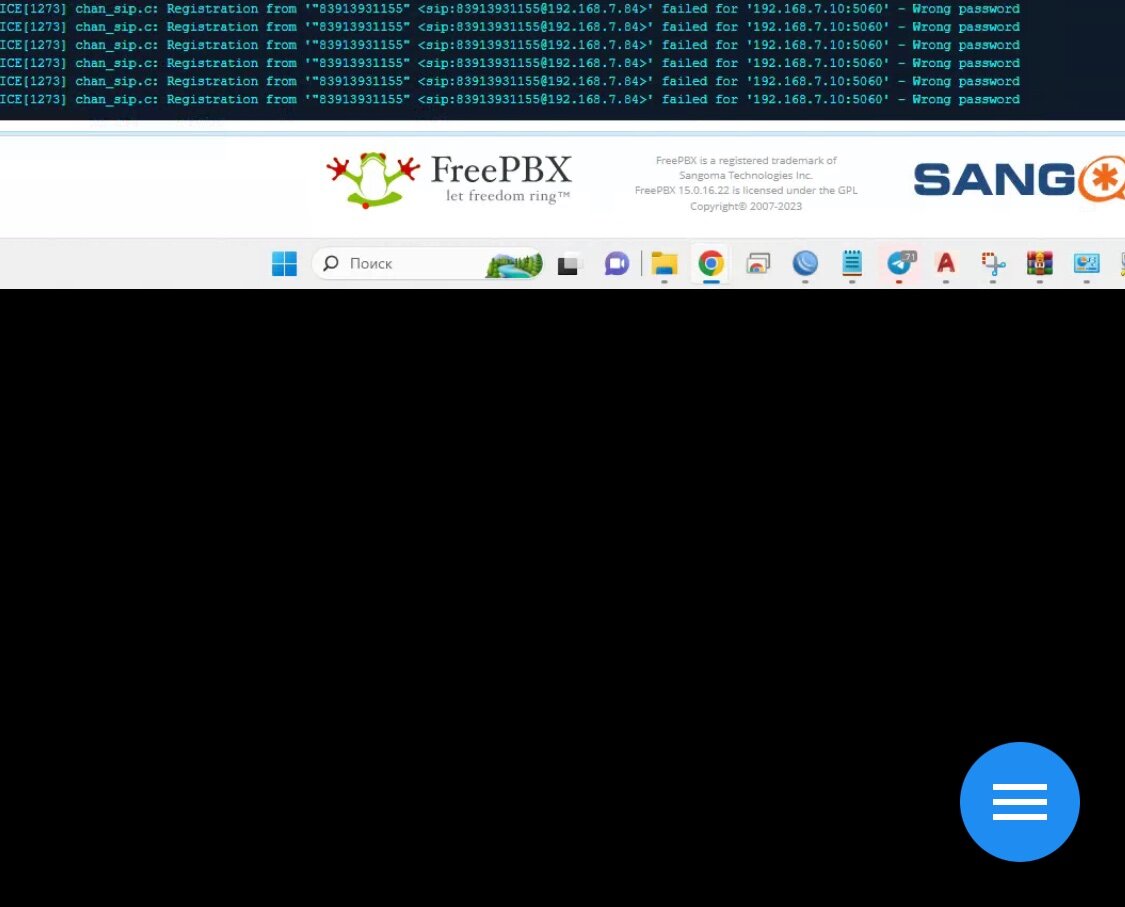

Oleg119 Posted September 24, 2023 Author Posted September 24, 2023 Поставил галочку с регистрацией, начал ругаться на пароль, хотя он не может быть неверным Вставить ник Quote

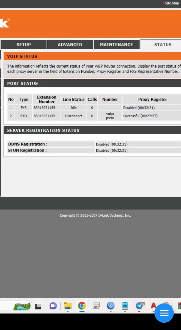

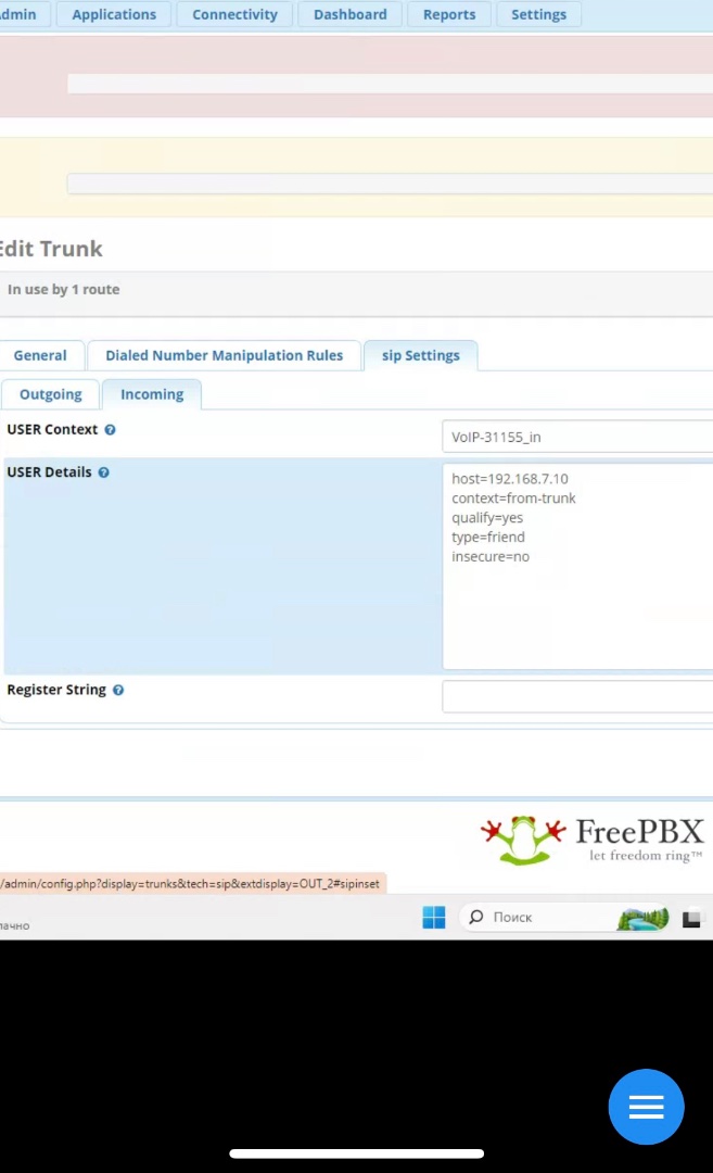

Oleg119 Posted September 24, 2023 Author Posted September 24, 2023 (edited) 1 час назад, zavndw сказал: Логи конечно зачетные. Посмотрите что в sngrep при наборе аналоговой линии. Если запросов нет - надо топать шлюз перепроверять по настройкам. Если запросы есть то смотреть что астериск ответил. И вот сразу вопрос - а порт сип точно такой? проверьте в настройках - по дефолту он 5160 а 5060 это pjsip (а транк на скрине chan_sip) Настроил транк заново. скрин прикрепил. статус на шлюзе proxy register изменился на Succesful. но line status disconnect Edited September 24, 2023 by Oleg119 Вставить ник Quote
murano Posted September 24, 2023 Posted September 24, 2023 35 минут назад, Oleg119 сказал: Настроил транк заново. скрин прикрепил. статус на шлюзе proxy register изменился на Succesful. но line status disconnect Так у вас и будет такой статус, когда линия ничем не занята. Вставить ник Quote
Oleg119 Posted September 25, 2023 Author Posted September 25, 2023 10 часов назад, murano сказал: Так у вас и будет такой статус, когда линия ничем не занята. Нет. В обычном состоянии статус connect. Этот вопрос решил Вставить ник Quote
