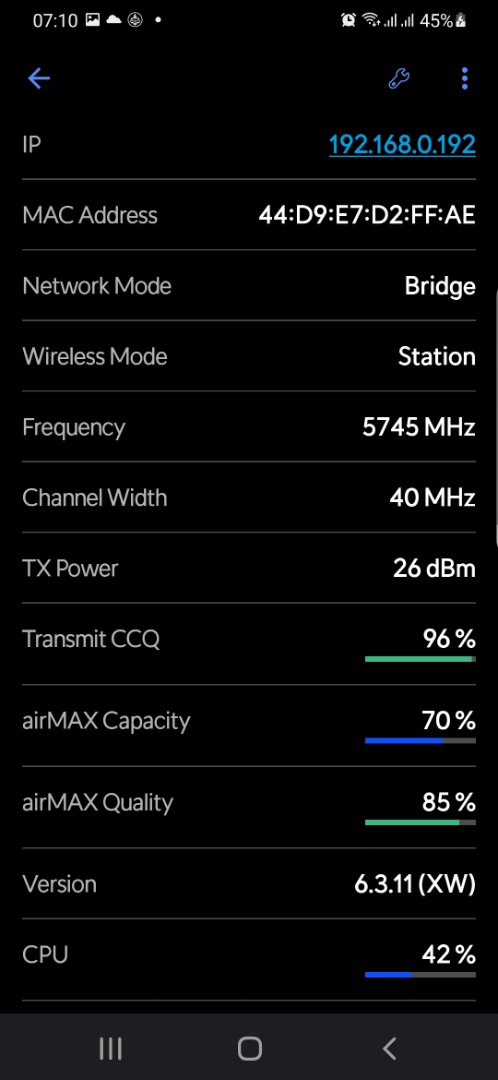

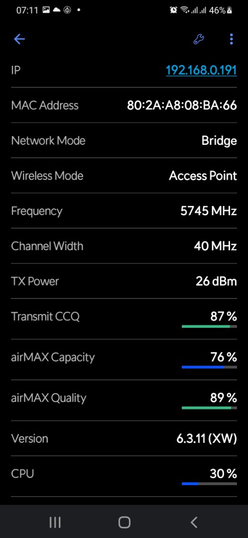

Powerbeam m5-400. Помогите разобраться
AP powerbeam m5-400
Station powerbeam m5-400

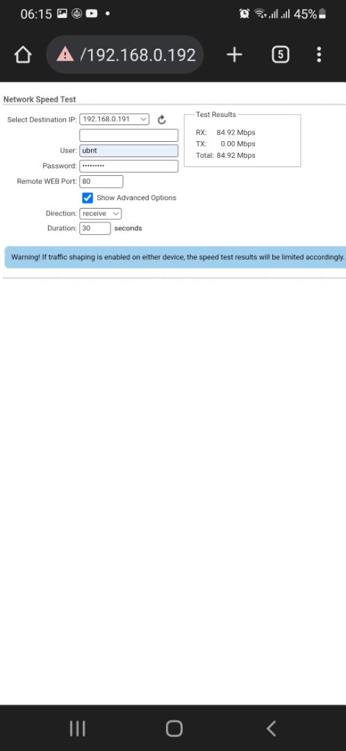

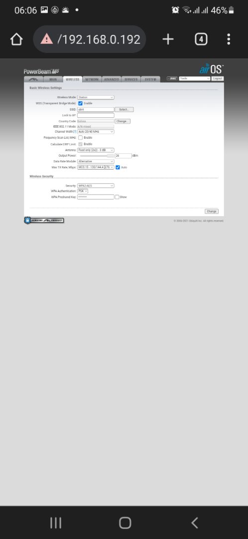

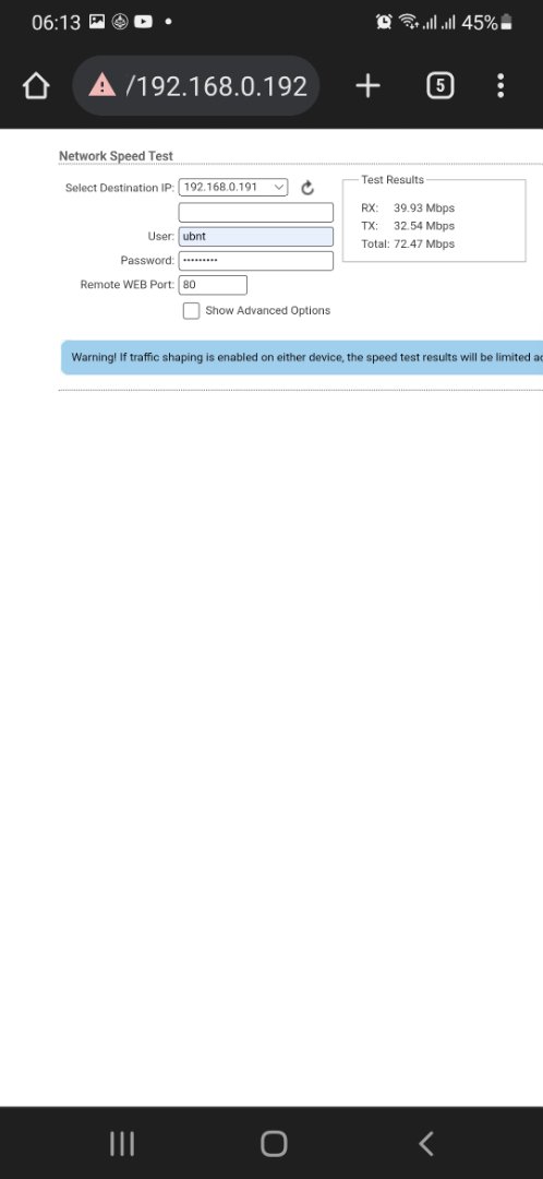

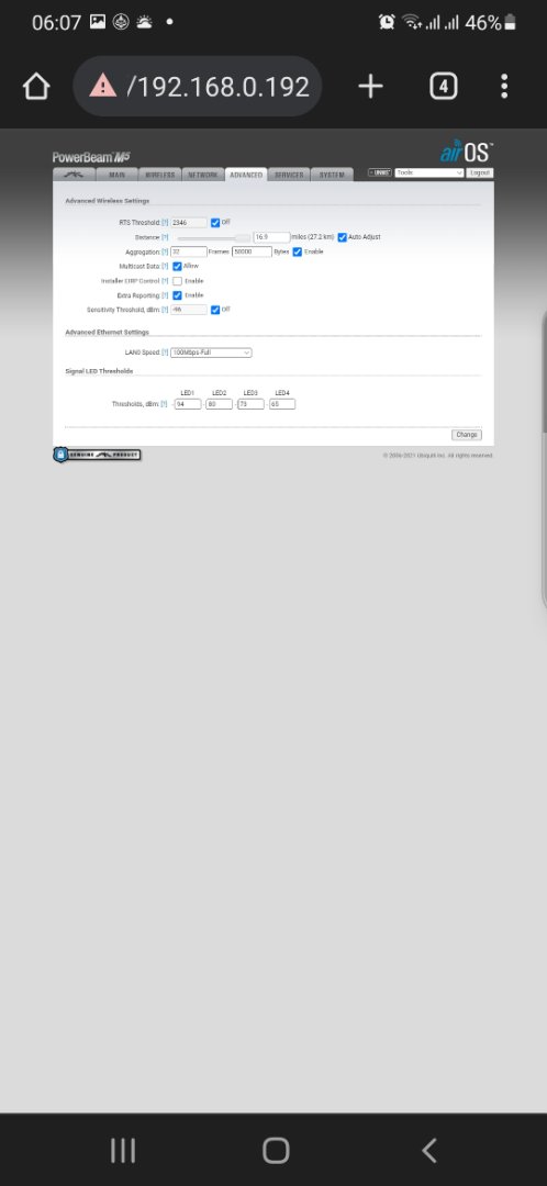

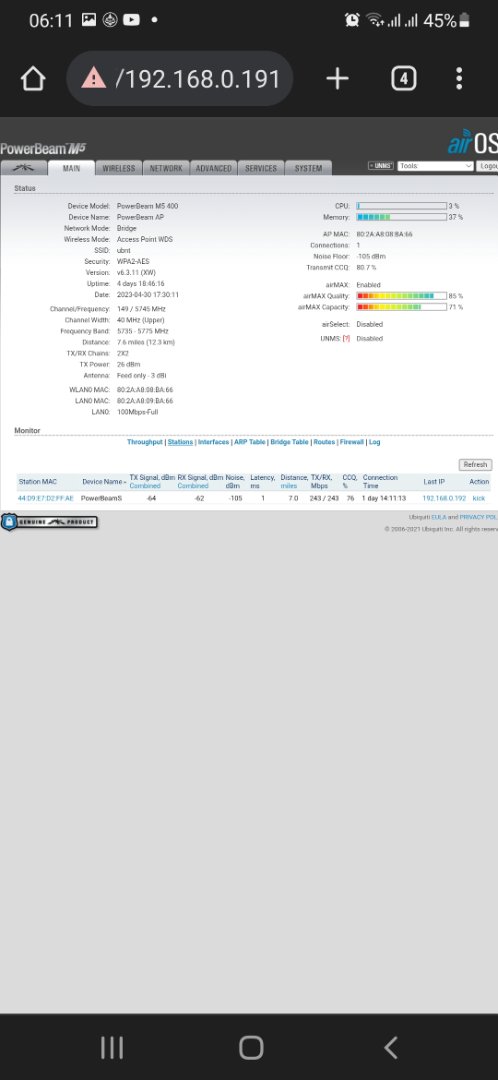

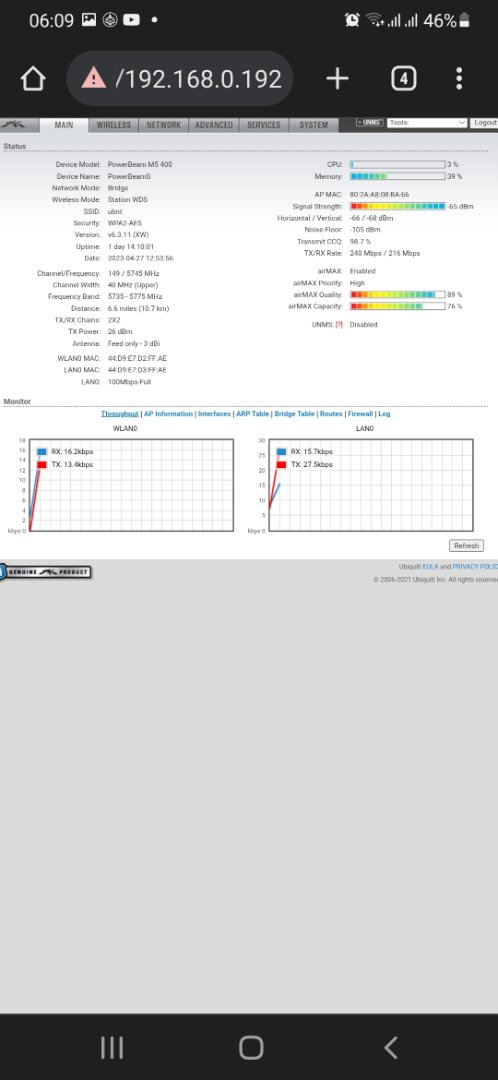

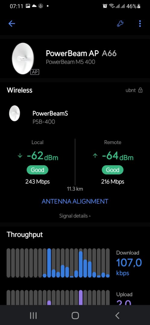

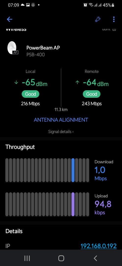

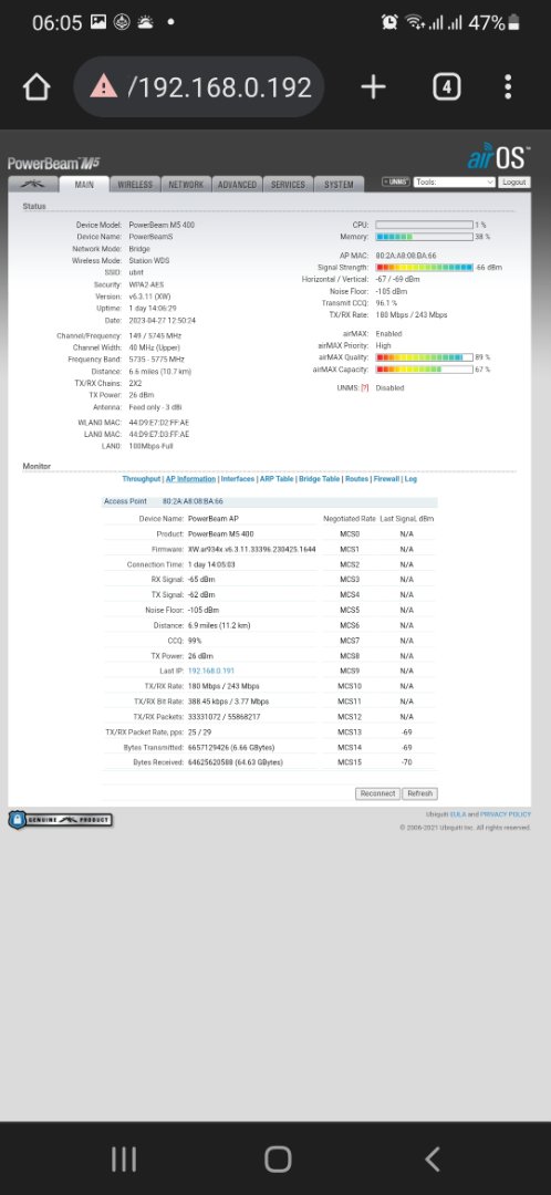

На расстоянии 11км получаю максимум 70мбит (по спидтесту)
Если подключить ещё одну станцию (тоже powerbeam m5-400) скорость урежется на половину или у  обоих по 70мбит будет?
Исходя из того что нет никаких данных (скринов) по состоянию канала, то можно сказать нормально, для такого расстояния, для подключения второго pb 400 необходима точная юстировка, так как луч узкий и этот мост в принципе рассчитан на ptp линки

2ю станцию планирую поставить чуть дальше от первого на 150-200м
.То что хотелось узнать в обоих станциях будет по 50-70 мбит не зависимо от нагрузки? Точка доступа сможет раздать каждой станции по 70 мбит?

не больше 70 в общем на двоих должно получиться +\- погрешность
