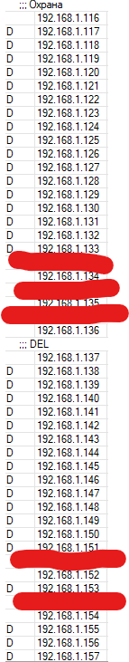

kazah666 Posted June 1, 2023 Posted June 1, 2023 (edited) В локальной сети на микротике заполняется весь pool ip, адресов свободными ip адресами из этого пула. У всех работников внутри сети статические адреса, и в DHSP Server/ leases были только статические адреса которые я завел, но вчера все свободные ip адреса заполнились рандомными которых нет в нашей сети. Что с этим делать? P.S. не кидайтесь тапками только начинаю разбираться в этом всем Edited June 1, 2023 by kazah666 Вставить ник Quote

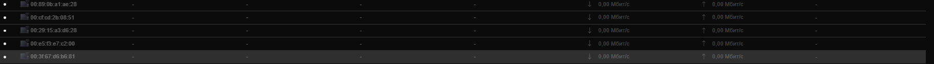

mafijs Posted June 1, 2023 Posted June 1, 2023 (edited) MAC address смотреть надо. Случайно не одинаковый у всех этих "левых" ? Edited June 1, 2023 by mafijs Вставить ник Quote
kazah666 Posted June 2, 2023 Author Posted June 2, 2023 Local это мост. Все mac адреса разные Заполняется именно pool адресов, 100-235 Вставить ник Quote
mafijs Posted June 2, 2023 Posted June 2, 2023 74:15:75 - Xiaomi Communications Co Ltd Остальные, похоже random MAC телефонов. Lease time 3 дня, не удивительно, что переполняется. Вставить ник Quote

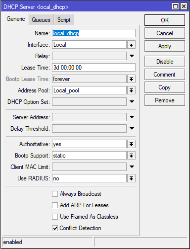

mafijs Posted June 2, 2023 Posted June 2, 2023 У телефонов default включён Random MAC. Так что привязать static IP в leаses просто безполезно и не правильно. Каждое подключение к сети забирает IP с Random MAC. К тому-же ставить Leasе time 3 дня - ето капец всему. Хватвет 15-20 мин ну или час. Но не как 3 дня. Вставить ник Quote

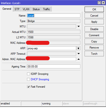

mafijs Posted June 2, 2023 Posted June 2, 2023 ARP - Enabled поставить. А не proxy arp Вставить ник Quote
kazah666 Posted June 2, 2023 Author Posted June 2, 2023 после этого ничего не отвалится? Вставить ник Quote
mafijs Posted June 2, 2023 Posted June 2, 2023 (edited) Нет. Если роутер настроен правильно. п.с. Кто такое вообще посоветовал - proxy arp ? И зачем?? Edited June 2, 2023 by mafijs Вставить ник Quote
kazah666 Posted June 2, 2023 Author Posted June 2, 2023 (edited) так было настроено до меня, я пришел на стажировку поставили задачу. но я не до конца компетентен в этой теме, решил проблему с вечным получением ip статическими адресами, стал заполняться pool свободных ip адресов с этой проблемой не знаю как разбираться. п.с. в том то и проблема не знаю настроен ли он правильно Edited June 2, 2023 by kazah666 Вставить ник Quote
mafijs Posted June 2, 2023 Posted June 2, 2023 (edited) Просто вопрос - зачем мобилкам статические адреса? Это лишнее. Я так понял, что это началось именно после присвоения в leases satic IP телефонам? Хватет дву трёх телефонов с random MAC чтобы за 3 сутки заполнить весь IP pool. Edited June 2, 2023 by mafijs Вставить ник Quote
jffulcrum Posted June 2, 2023 Posted June 2, 2023 7 часов назад, kazah666 сказал: после этого ничего не отвалится? Proxy ARP мосту включают обычно тогда, когда лениво делают VPN, и вместо подсети с маршрутизацией пихают подключающихся клиентов в мост. Так что если VPN нет или они получают адреса из отдельного пула в отдельной сети, в Proxy-arp на мосту нужды нет. 10 часов назад, kazah666 сказал: Local это мост. Проверьте, что точно не включены в мост лишние порты. В целом, по-прежнему возможный вариант - это: В 01.06.2023 в 10:10, jffulcrum сказал: точку доступа кто-то из дома притащил В разделе моста есть закладка Hosts, посмотрите, эти mac с конкретного порта прилетают? И стоит их пробить по mac-таблице на коммутаторе, так, возможно, удастся локализовать источник до конкретного порта. Вставить ник Quote
